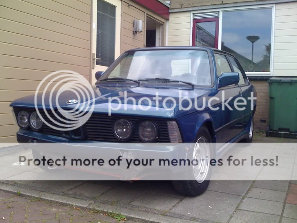

je E21 ziet er zo op het eerste gezicht mooi uit zeg. Ga je de bumpers nog (terug) plaatsen? Zonder staat ook goed.
Ben benieuwd naar meer fotos

Hoi ac/dennis, ja de bumpers moeten er wel op, is denk ik ook wel verplicht voor de rdw keuring... Alleen nog een setje bumpers vinden.
Zoals beloofd nog een paar foto's.
Je mist volgens mij ook nog je onderfront.
Ik geloof dat Loentje nog een achterbumper had liggen. Kijk anders maar even bij het marktplaats gedeelte op dit forum

ja dat klopt, er heeft een aangepaste m3 e36 voorbumper op gezeten, volgens mij zijn de bevestigingssteunen voor de bumper ook niet orgineel.

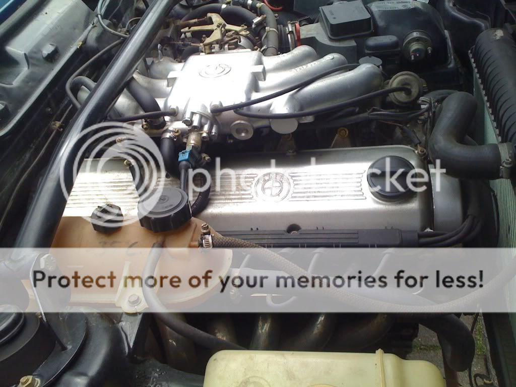

Heb je dan de 150 pk of de 139 pk versie? Zie op de foto een ventiel van de onderdruk sturing los zitten van vacuumhuis. Kan wel eens gepingel opleveren of problemen met koude of warme start.

Wat bedoel je met vacuumhuis?? het luchtfilterhuis..??

Dat zit bij je vervroeging, daarvoor zegmaar. Daarvanaf loopt een vacuumslang naar een rond koperkleurig ventiel, dat zit op de foto van jemotor helemaal rechtsbovenin, aan je luchtfilterhuis.

@Arjenv het vaccuumhuis kan ik niet vinden waar je het over hebt.
Vlak achter de vaccuumvervroeger zit een koppelstuk voor een aantal waterslangen maar een vaccuumhuis kan ik niet vinden.
Heb je er een foto van?

yezahhh wrote:@Arjenv het vaccuumhuis kan ik niet vinden waar je het over hebt.
Grtz.
@ yezahh in dit topic vind je alles, ben dr zelf namelijk ook druk meegeweest :lol: http://www.bmwe21.net/forum/viewtopic.php?t=7945
Het vacuumhuis zit op de vervroeger, aan de voorkant. Vanaf het vacuumhuis gaan dan twee slangen, een het gasklephuis (vanaf achterzijde vacuumhuis) en een naar het ventiel (vanaf voorzijde vacuumhuis)
Op de foto's in de link zie je in dit topic allerlei links staan, dan wordt het vanzelf duidelijk denk ik.

okey nu is het duidelijk, ik heb de rechtse uitvoering met 2 aansluitingen en het slangetje zit rechtstreeks op het gasklephuis.
Aankomende week ga ik de auto technisch nakijken en ga ik ook een paar van die vaccuumslangetjes vervangen die nogal slecht zijn.

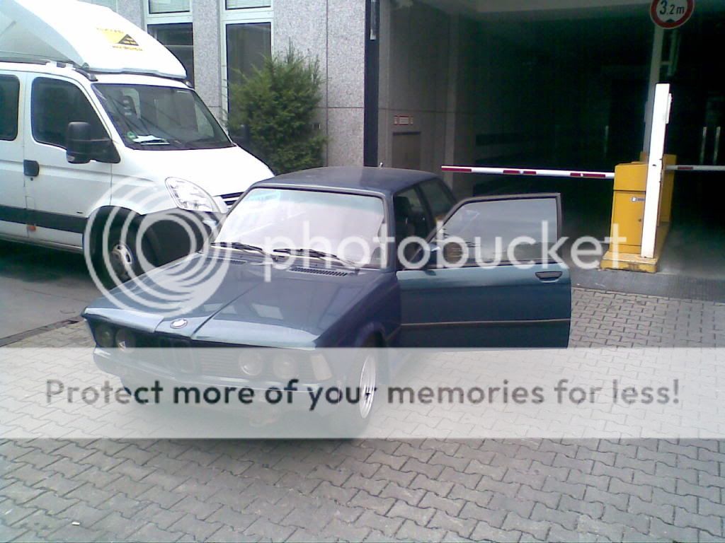

Uiteindelijk heb ik toch gekozen voor een e36 m3 voorbumper en achter weet ik het nog niet.
De bumper moest wel enigzins aangepast worden maar hij zit er nu wel mooi strak op, natuurlijk word die nog wel gespoten maar dat gebeurt met de tijd in Berlijn.
Ook heb ik de nodige vaccuumslangetjes vervangen en de motor loopt alweer een stuk mooier.

De auto met bumper.
