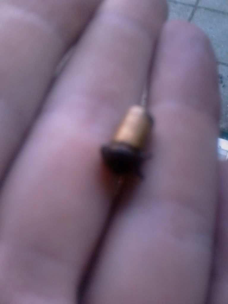

Gisterenavond ontdekten ik (waar Jeroen bij was) dat mijn auto tijdens het starten op 5 cilinders loopt, pas na 10 seconden loopt alles weer netjes. hmm - dat wil ik eerst goed hebben.

Veel erger:
Wel nu, dat is weer opgelost.
gelukkig geen drama's, alleen een kapotte ontstekingskabel naar cilinder 6. 't Was gelijk de eerste die ik er uit draaide: ik hield een koperen busje in mijn hand die normaal diep, vast in de kabel hoort te zitten waar de bougie kontakt maakt.
Ik heb nog nooit zo snel een diagnose kunnen stellen en oplossen - alles zat nu eens mee.
En aangezien de kabelset ook nog maar 10 maanden oud is zal er nog wel garantie op zitten.
In een uurtje de oude kabels er op en starten met 6 cilinders tegelijk.

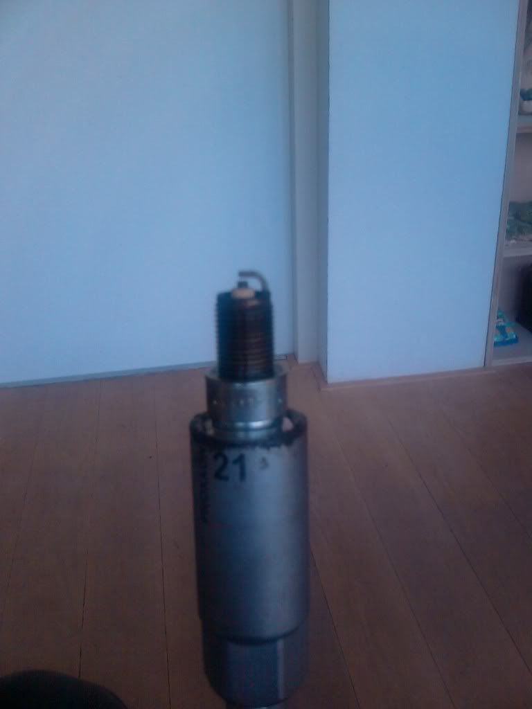

Overigens:
Zo zien mijn bougies eruit, hoe beoordelen de heren technici de kleur:

hmm, beetje moeilijk te zien met zo'n telefoon foto.
Maar de kleur is caramel bruin te noemen.

Tsja het gaat juist om de kleur van de electrode. Niet helemaal lekker te zien maar als 'ie wat ik denk te zien gewoon zwart is zonder al te veel aangekoekt te zijn staat 'ie gewoon iets rijk, geen problemen.
Lichtbruin is psies goed, wit is dan wel arm, dan wel koelvloeistof verbranden, blauwig met aangekoekte narigheid is olie verbranden.

Zo wordt je toch nog een techneut Ite! Kleurtje ziet er niet erg verkeerd uit.
