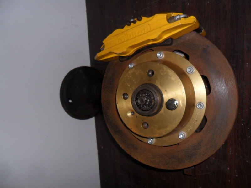

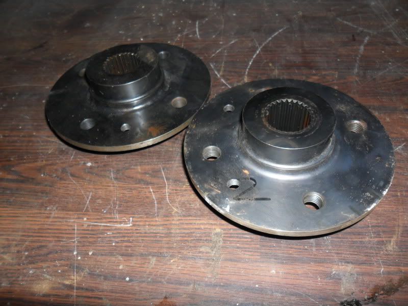

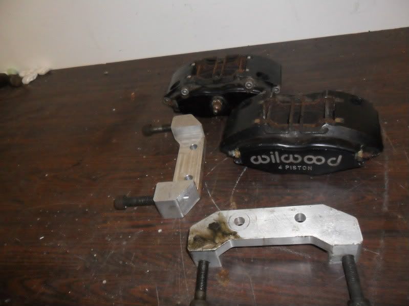

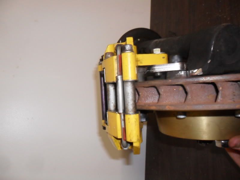

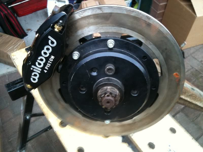

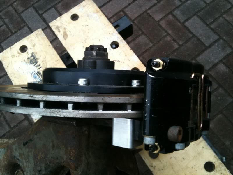

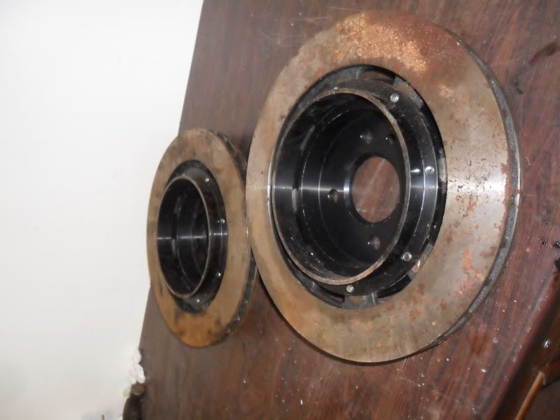

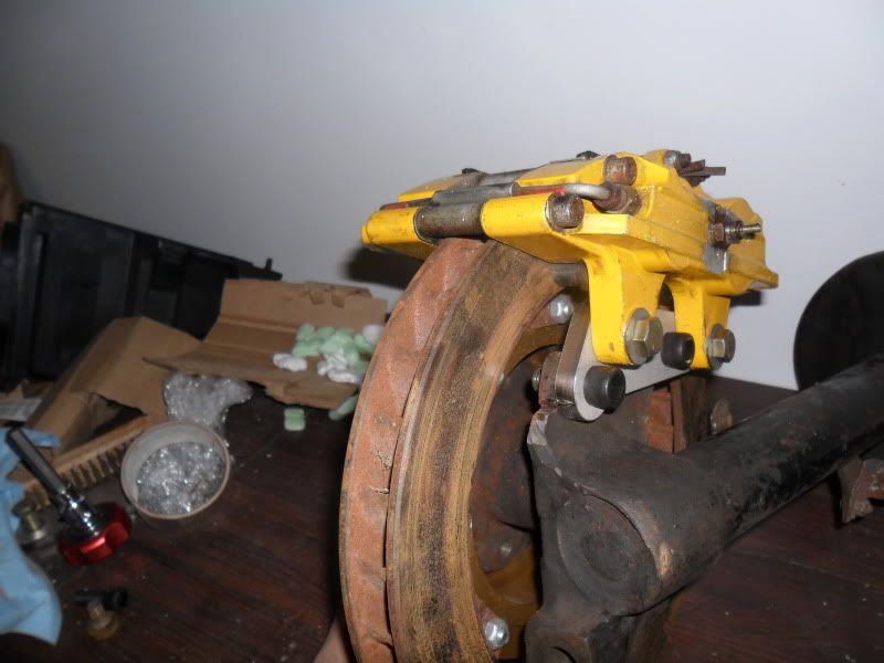

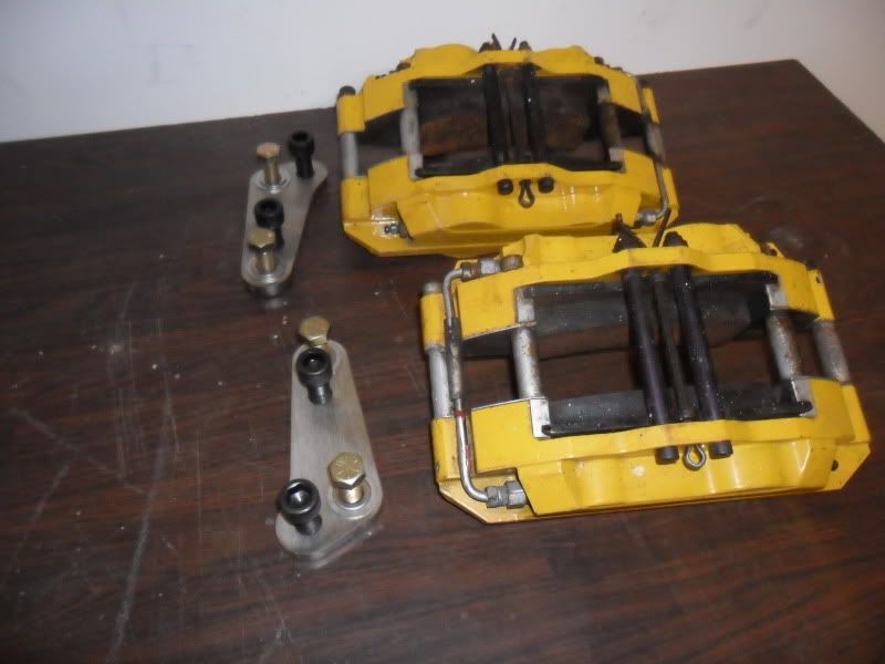

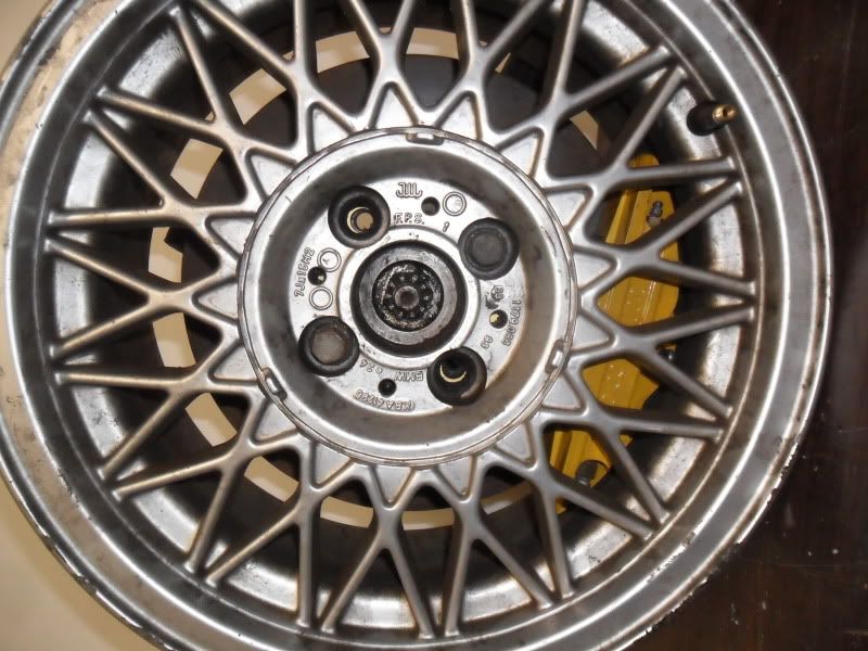

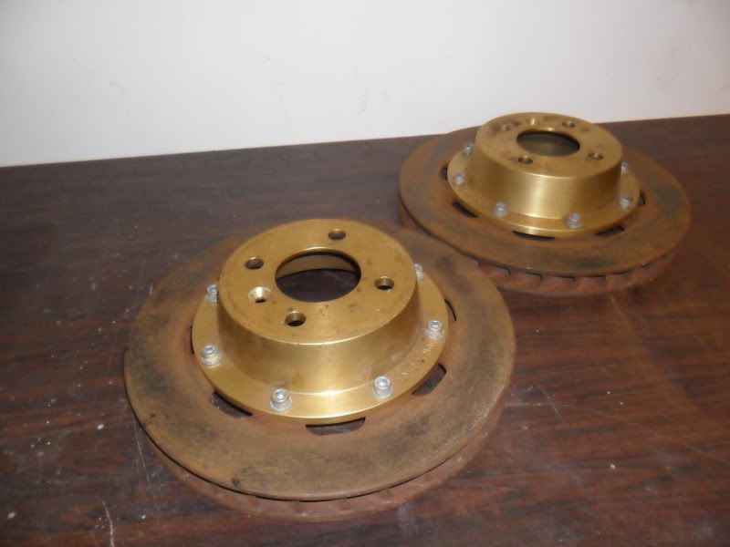

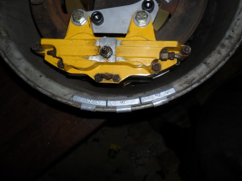

Jason_323i wrote:For sale about the best brakes you can buy for an e21(To fit 323i rear trailing arms)
Front Wilwood superlight alloy 4 pot calipers + pads
300mm x 32mm wilwood disks
custom alloy bells
custom brackets
rear wilwood powerlight alloy 4 pot calipers + pads
300mm x 22mm disks
custom alloy brackets
custom alloy brake bell
custom steel hand brake ring to retain stock hand brake
custom brackets
modified (turned down 2mm) rear 323i hubs
All the parts are new apart from the calipers which are used. The parts have only been test fitted to a rolling shell, the disk are new but have surface oxidation form storage, you just need to make up brake line to suit (Copper) stock 21flexi hoses could be used.
All this cost me over £2K your for £1250 inc postage
Also available for an extra £100 a set of 323i rear trailing arms need bearing but come with new back plates.
Gr, Patrick.
Posts: 30252
Re: Remschijven voor...
Da's wel een dikke set! Houd er wel rekening mee dat 't niet in elk 15" wiel zal passen (de meeste niet zelfs) dus er is een redelijke kans dat je naar 16" moet. Dat heeft me eerder weerhouden van een dergelijke set al sluit ik niet uit dat ik mijn Wilwoods nog eens ombouw naar een toepassing met grotere schijven.
