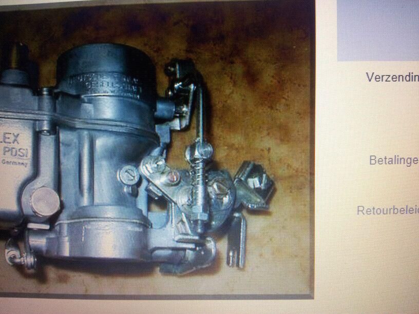

Hoi Peter,
Wil even melden dat de revisie succesvol is geweest. Hij loopt nu een stuk beter, op zowel benzine als gas. Nu is het wel zo dat de gasklep minder goed sluit door deze revisie. Stationair loopt ie dan op 1500 toeren. Het afstellen van de gashendel (dat halve maantje bij de Solex) is lastig. Nu dus met zo'n irritante veer die weerstand moet geven om te sluiten bij loslaten gaspedaal. Ik mis dus het hele riedeltje wat aan dat maantje hoort te zitten, zie foto van een goede:
Heeft iemand nog die restonderdelen nog liggen toevallig?

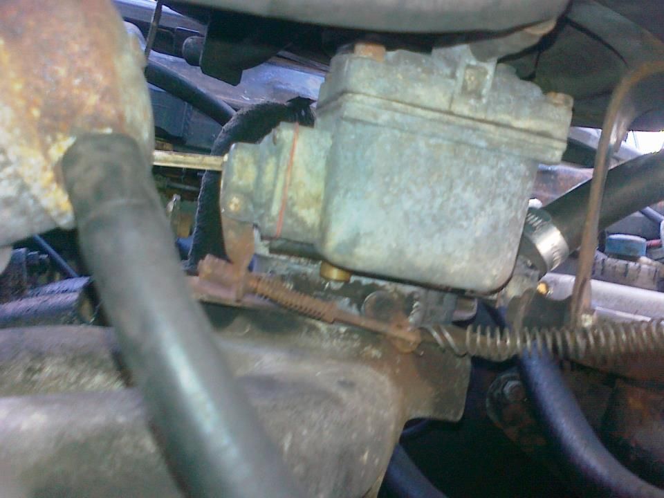

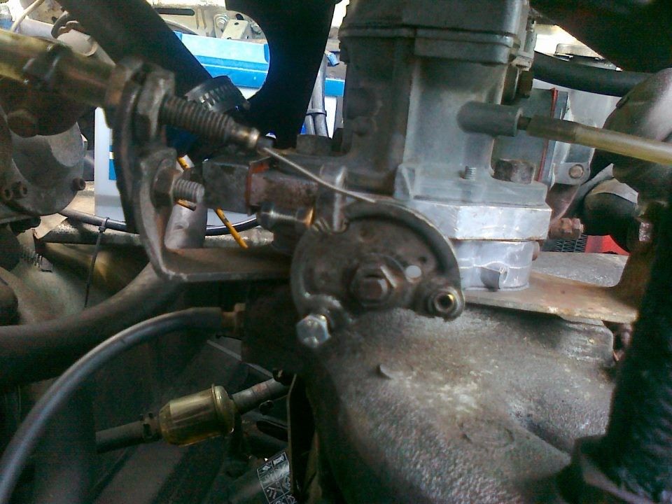

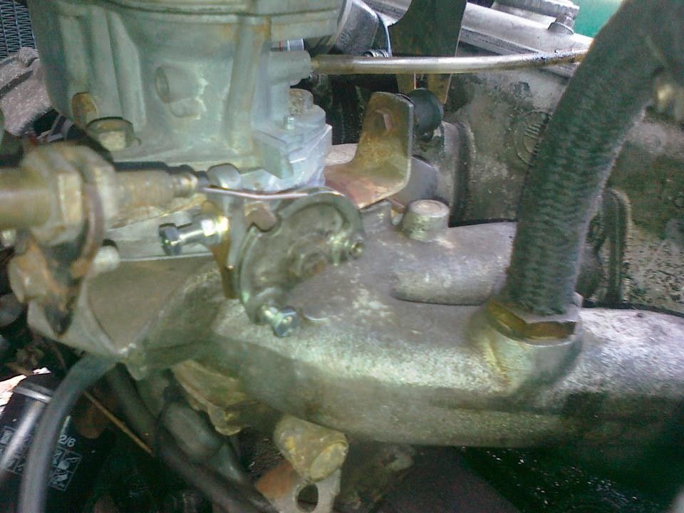

Bij deze nog wat foto's hoe het er nu dus bij mij uitziet:
Dus mocht er iemand nog een oud ding hebben liggen waarmee ik mijn carburateur weer normaal kan laten functioneren, dan hoor ik dat graag!
- Posts: 12158
Re: benzinelekkage vlotterbak
Wat jij op de eerste foto laat zien is de handchoke. Je moet dan de binnen kabel en buitenkabel apart vastzetten zodat je de chokeklep kan bedienen.
De stang die onder de carb doorloopt is de bediening van de acceleratiepomp.
De lange veer die hieraan vastzit is niet de bedoeling want met de bedieningsstang van de acceleratiepomp kun je uiteraard niet de gasklep in zijn rustpositie brengen.
Je zal een veer over die hevel moeten zien te krijgen zodat je echt bij de gaskabel de veerwerking geeft.
Dank voor je reactie.
Wat jij zegt hebben we dus geprobeerd. Maar daar is vooralsnog niks MacGyver-achtigs op te bedenken, ook niet met die veer. Door de vorige eigenaar is er blijkbaar redelijk wat mee 'gekloot' waardoor het zaakje er bij ligt zoals het er ligt. Gaskabel is ook ingekort wat eigenlijk helemaal niet mag. Die gaskabel is toen blijkbaar ingekort en vastgezet om zo 'de juiste afstelling' te creeeren.
In het verleden dus geen problemen, maar nu die carb gereviseerd is krijgen we de gasklep niet meer in goede ruststand. Door een veer strak te zetten bij die accelaratiepomp, dwingen we de klep dicht nu. Maar goed, deze is ook weer te strak, waardoor die 400 toeren of minder maakt, en vaak uitvalt voor verkeerslichten.
Een definitieve oplossing lijkt mij dus het gehele ontbrekende stuk er op te plaatsen. 1: Is dit een reele optie? en 2: waar vind ik dit deel van de carburateur. Lijkt me zonde er een hele nieuwe/andere op te plaatsen, aangezien we er al 4 a 5 uur mee bezig zijn geweest en hij verder prima werkt.

Je zal dus een carburateur van een BMW 02 of een E12 (518) moeten hebben. Je kan eens proberen via Loentje of hij in combinatie met de 02-club iets heeft liggen. Mich hier op het forum heeft ook veel connecties in de BMW 02 wereld.
