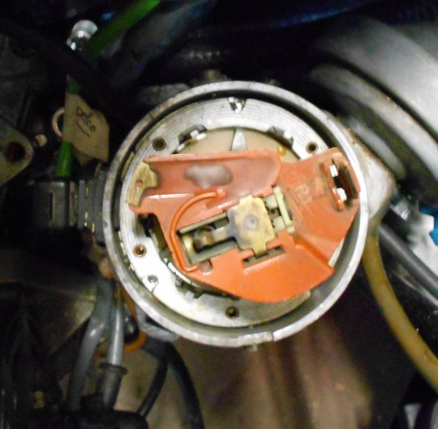

Ik ben er nog steeds van overtuigd dat het een timingprobleem is, dus idd verdeler verkeerd erop, ontstekingsas verkeerd, ontstekingsvolgorde incorrect, iets in die hoek. Misschien lees ik het verkeerd maar ik mis een stelselmatige aanpak en uitsluiten van factoren. Dan blijf je in cirkeltjes ronddraaien. Zorg dat je eerst 100% zeker weet dat alle 3 de assen in het blok perfect op tijd staan. Dan ga je op basis daarvan de verdeler netjes op tijd monteren (mechanisch), dan controleren of de bougiekabels er in de juiste volgorde op zitten en dan ga je weer eens starten. Lukraak dingen gaan verstellen maakt alleen maar dat je om problemen heen gaat werken.

ok, ik zal nog eens de markeringen bdp en aansluitingen controleren, deze keer met foto's
dan kan je het eens bekijken, misschien zie ik iets over het hoofd..

ik heb nu de stand van krukas nokkenas nog eens bezien deze was perfect, bougiekabels ok, maar jah, de rotor van de verdeler stond verkeerd
waarschijnlijk verkeerd opgestoken tijdens het statisch afstellen
dus nu poging nr..
accu erin en huppakee! motor draait!!
onstekingspunt nagezien met strobo-lamp, ietsje bijgesteld..
