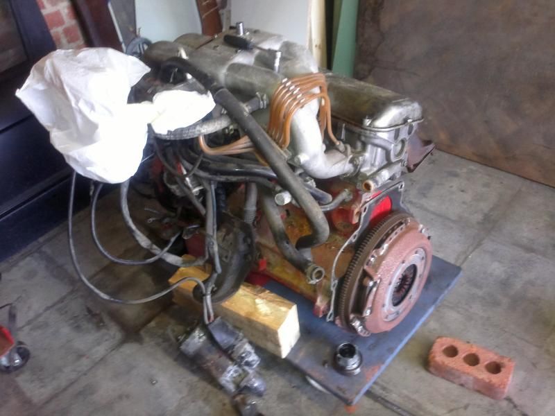

Ik heb onlangs een 323i gesloopt, de motor startte goed en bleef mooi draaien, maar gezien de waterpomp vastgeroest stond maar een tiental sec laten draaien, er was geen blauwe rook zichtbaar, en de olie ziet er redelijk goudbruin proper uit, geen mayonaise of schuim... Geen vreemde tikken of ratels te horen,
Nu twijfel ik om gewoon de motor een kleine revisie te geven ( wat dichtingen, waterpomp en frisse riem+ spanner, bougies etc)
Of om de motor uiteen te gooien en volledig te checken,
Cilinderlop eraf en laten testen en vlakken, klepsteelsdichtingen, kleppen laten slijpen indien nodig enz cilinders checken, lagerschalen bekijken en vervangen... Ook heb ik gezien dat de warmloopregelaar afgebroken is van de steun op het motorblok, maar gewoon nog aangesloten is, en waarschijnlijk dan ook gewoon werkt?
Ook kwam er veel roestig water uit de waterkanalen gelopen... Al goed gespoeld, maar het thermostaathuis enz moet toch vervangen worden en de cilinderkop en motorblok deftig gespoeld worden, hoe doe je dit best? Nu heb ik het gewoon goed doorgespoten met de tuinslang, maar da's hoogstwaarschijnlijk niet genoeg...
Wat denken jullie? Is om mijn 320 /6 om te bouwen naar 323i

Re: Draaiende motor uit sloper, opendoen of kleine revisie?
Een motorblok spoelen is op zicht niet moeilijk. Ik heb het ook gedaan. Er zijn toevoegingen om in je spoelwater te doen.
Ik moest koelvloeistof eruit halen. Vullen met water + toevoeging en de motor opwarmen. Hierna leegmaken en doorspoelen en weer met koelvloeistof vullen.
Spoelen lekker doen met de waterpomp eraf. Radiateur losgooien en apart ook nog spoelen.
- Posts: 30137
Aangezien de info die je nu hebt niet wijst op mogelijke problemen vraag ik me af of je erg veel moet gaan doen. Drijfstanglagers is meestal geen probleem met M20's. Ik zou eens oliedruk en compressie meten en als dat goed is, waarom niet eerst rijden? Kop eraf kan altijd nog.
Wat ik wel zou doen: pakkingen inlaat, slangen, spoelen zoals door Peter hierboven beschreven, en dan idd waterpomp (altijd latere type met latere visco met 32mm moer toepassen) en distributie.

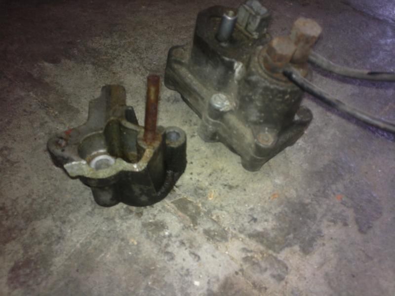

hier een foto van het 'probleem' met de warmloopregelaar,

- Posts: 30137
Hoe krijg je dat toch afgebroken?
- BMW-POWER
- Posts: 200
- Joined: Thu Dec 24, 2009 1:42 pm
- Location: Belgium, West-Vlaanderen
Dat begrijp ik ook niet, de stukken komen zo van de motor... Motor draaide gewoon goed stationair, kan dit?Jeroen wrote:Hoe krijg je dat toch afgebroken?
Hoe werkt deze warmloopregelaar eigenlijk?
Is de verbinding met het motorblok noodzakelijk?

- Wondermike
- Posts: 7014
- My E21(s): '80 323i Baur
Ja!Is de verbinding met het motorblok noodzakelijk?
Bij koude start zal het bi-metaal in de WUR door de 12 volt worden ingeschakeld en krom trekken. Hetzelfde effect heeft de motorwarmte op het bi-metaal.
Anders zou elke start namelijk een koude start zijn voor de WUR. Dus bij warme motor zal de WUR al "actief" zijn door de warmte van de motor.
- BMW-POWER
- Posts: 200
dus ik ga best op zoek naar een andere WUR...Wondermike wrote:Ja!Is de verbinding met het motorblok noodzakelijk?
word moeilijk te vinden in goede staat zeker? die bouten braken meestal gewoon af, heb al 2 zo'n blokken gedemonteerd en telkens braken die boutjes af... en nu van deze waren ze al afgebroken, en hing de wur er gewoon boven te bengelen...
