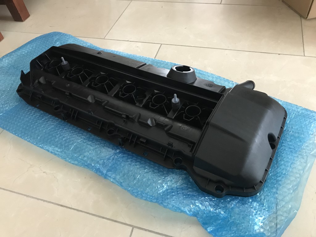

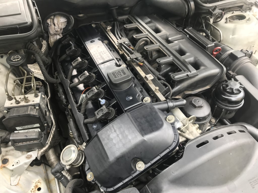

Vandaag werd het nieuwe kleppendeksel geleverd. Kwam gewoon via PostNL. Het nieuwe deksel wordt geleverd met een nieuwe set pakking, dus daar heb ik er nu weer een van over. Aangezien het geen zin heeft om die acht jaar te laten liggen wil ik er tegen kostprijs wel afstand van doen. Dus diegene die nog een M54 kleppendeksel pakking zoekt ….
T.o.v. het oude deksel is het nieuwe deksel van veel betere kwaliteit. Het plastic is bij lange na niet zo hard/broos; een duidelijk teken dat de weekmakers in het oude deksel volledig verdwenen zijn. Daardoor paste het nieuwe deksel ook beter. Na een klein uurtje werk zat het nieuwe deksel erin. Tegelijkertijd heb ik de vijftien afdichtringen onder de boutjes van het deksel vernieuwd. De oude waren op zich nog wel in orde, maar had ze toch mee besteld.
Na nog wat kleine afrondende werkzaamheden was het tijd om de motor te starten. De eerste slagen waren nog wat onregelmatig, maar dat is logisch omdat de oliedruk eerst opgebouwd moest worden voordat er voldoende olie in de leeggelopen Vanos cylinders stroomt. Maar ik merk wel verschil; een eerste voorzichtige indruk is dat de motor nu een orde regelmatiger loopt; hick-ups kan ik niet meer waarnemen; evenals vermogensverlies onderin niet meer. Wel , maar dat was een keer vrij snel na het wegrijden, sloeg de motor bij stationair rijden af. Kan een ander issue zijn, maar verder merk ik wel een duidelijk verschil. Brandstof verbruik .... ? Geen idee, let ik niet op.
Wat een verzameling aan uitgeharde O-ringen wel niet kan veroorzaken.

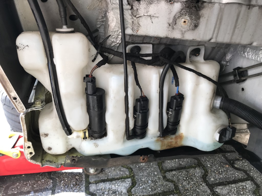

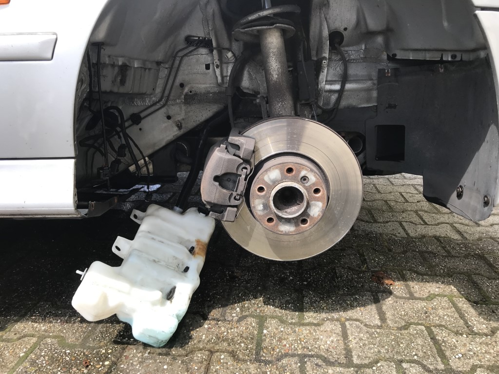

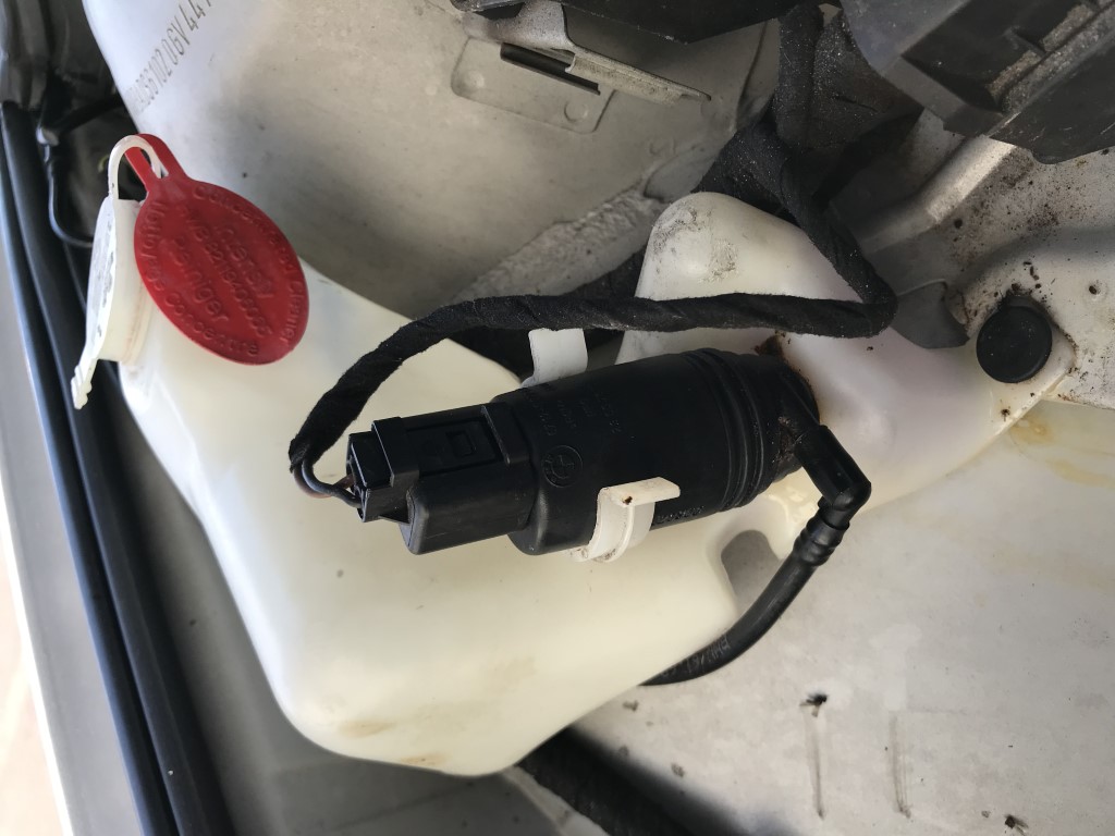

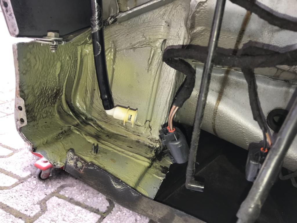

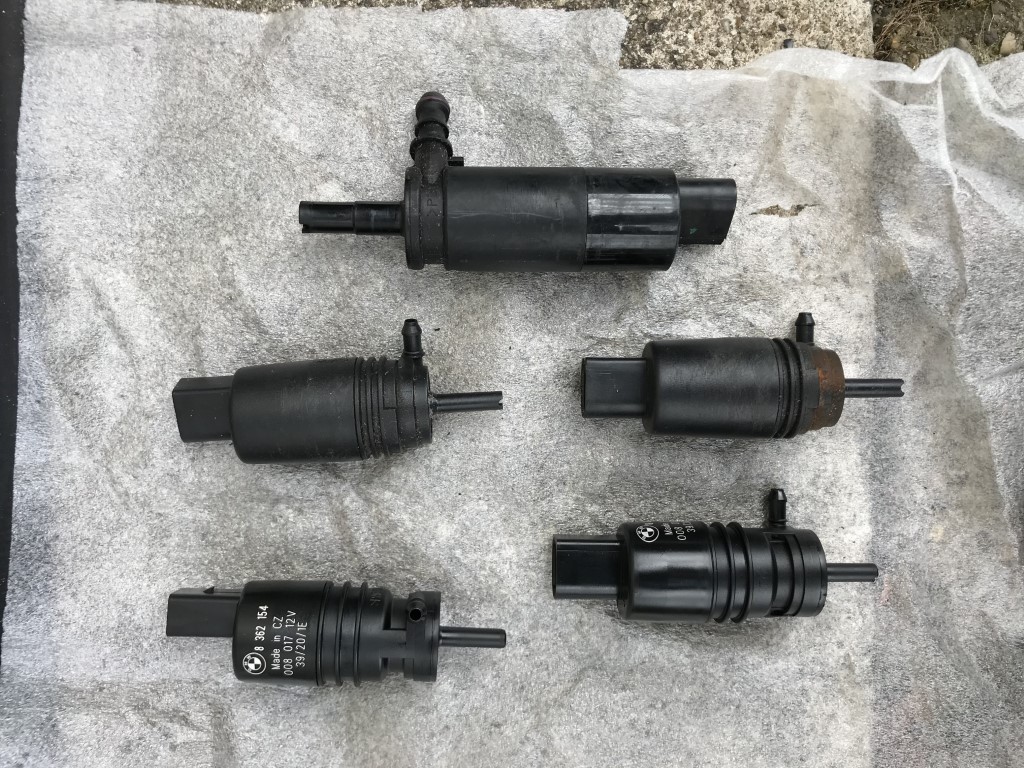

Kort geleden stopte de ruitenwissersproeiers van de voorruit van de E39 ermee. Die van achterruit was al wat langer dood, maar omdat die pompjes bij de E39 niet zo toegankelijk zijn had ik daar geen haast mee. Maar nu ook de pomp van de ruitenwissersproeiers van de voorruit het tijdige voor het eeuwige had verwisseld was het tijd om daar wat aan te doen. Daarvoor moet allereerst het rechter voorwiel en de afdekplaat van de wielkuip eraf.
De pompjes heb ik afgelopen vrijdag besteld en die kwamen afgelopen dinsdag per post binnen. De touring is voorzien van drie pompjes; een voor de voorruit, een voor de achterruit en een voor de hogedruk sproeiers van de koplampen. Deze laatste werkte nog wel, dus die laten we zitten.
Na achttien jaar verzamelt er behoorlijk wat vuil achter de wielkuipen, dus eerst even schoonmaken en conserveren. De staat van het metaal viel me niet tegen; een paar blaasjes, meer niet. Ter vergelijking, de voor schermen van de E34S zagen er in 2013 iets slechter uit, en die auto heeft geen winter en geen zout gezien. Zegt wel wat over de kwaliteit van een E39!
Nieuwe pompjes erin, aansluiten, testen en klaar.
Het pompje van de intensieve reiniging blijkt ook te zijn overleden, die heb ik niet liggen, dus wordt nabesteld. Net als de andere pompjes heb ik deze met een lab-voeding getest; bij het energizen springt de voeding in zijn stroombegrenzing (2A), dus het is veilig om te veronderstellen dat het draaiwerk helemaal vast zit.

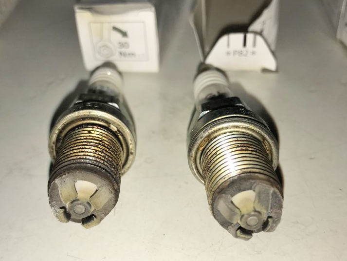

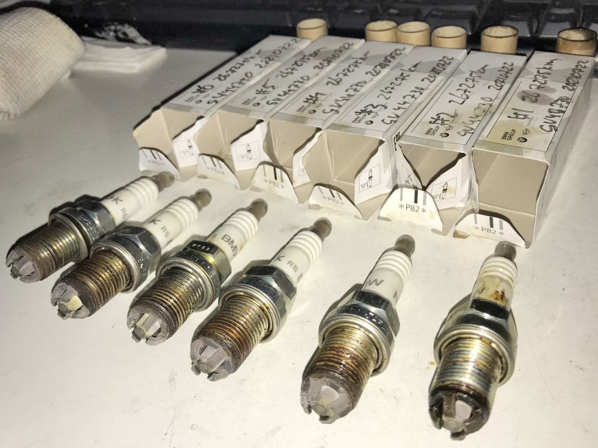

Verder heb ik de bougies vervangen. Deze hebben er nu 38 maanden en (op een paar honderd kilometer na) veertigduizend kilometer opzitten. BMW beweert wel dat ze langer in bedrijf kunnen blijven, maar 'better to be safe then sorry'. Die van cilinder #1 is ietsje vervuild met olie, maar die vindt zijn oorsprong in de VANOS revisie toen een klein beetje olie in het bougiegat van de eerste cilinder terecht is gekomen.
En ter vergelijking, de bougie van cilinder #6 bij 227724km (mei 2018) en bij 267275km (vandaag). Ziet er aardig identiek uit. Aangezien dat ook voor de andere bougies geld is dat een aanwijzing dat de kwaliteit van de verbranding nog prima in orde is.

De bougies zijn NGK met bmw merk erop?
- Posts: 30177
Voor deze motoren is OEM dan wel BOSCH FGR7DQP dan wel NGK BKR6EQUP, ik denk dat BMW tegenwoordig alleen nog maar de laatste levert. Die laatste is ook Alpina voorschrift voor oa de Alpina E5 serie motoren.
- Posts: 3135
En mogen die laaste (ngk) ook in de M52 zonder tu?Jeroen wrote: Fri Jul 23, 2021 4:25 pm Voor deze motoren is OEM dan wel BOSCH FGR7DQP dan wel NGK BKR6EQUP, ik denk dat BMW tegenwoordig alleen nog maar de laatste levert. Die laatste is ook Alpina voorschrift voor oa de Alpina E5 serie motoren.
