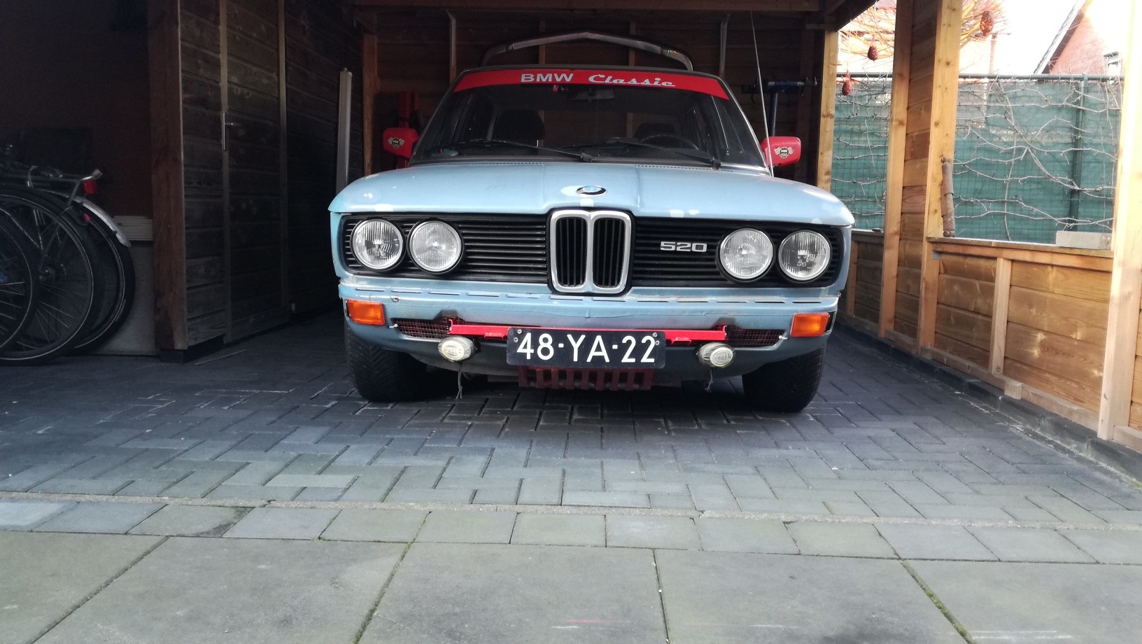

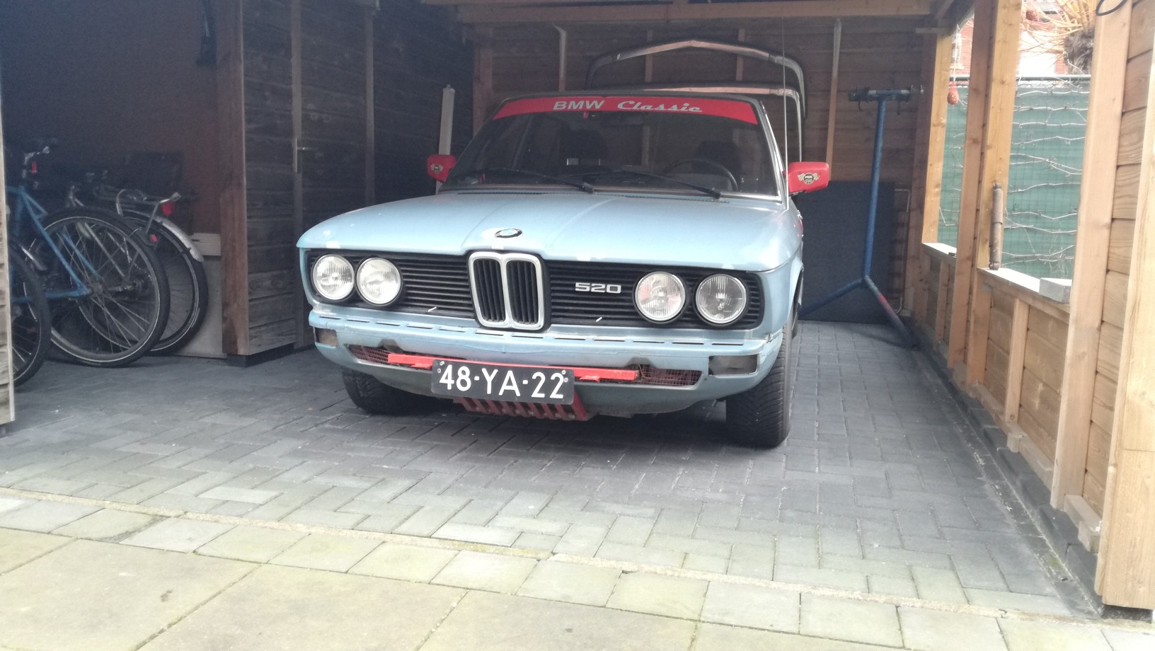

Een beetje een blote billen gezicht.

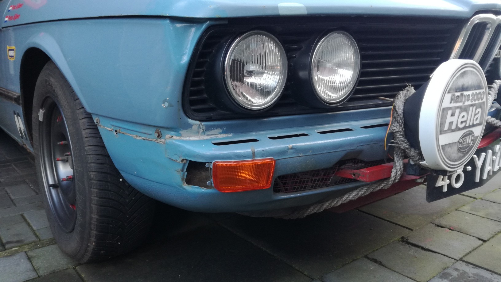

Het idee is ook op de voorzijde de resterende stukken bumper te verwijderen, om zo de racy look van de E9 een beetje dichterbij te komen. Wat ik met de extra lampen ga doen ben ik nog niet uit, de grote Hella's zijn wel erg prominent. De kleine ovale breedstralers moeten zeker wel terug komen.
Op de gok had ik clignoteur armatuurtjes gekocht die op zicht wel in de gaten in de keienvanger zouden moeten passen.

Hmmmm.... Ik was meer gecharmeerd van het oude front, maar ik begrijp ook je afwegingen.
Posts: 3118
uwbuurman wrote: Sat Feb 05, 2022 7:30 pm Hmmmm.... Ik was meer gecharmeerd van het oude front, maar ik begrijp ook je afwegingen.
Het is ook nog niet af, er moeten nog clignoteurs in en de breedstralers moeten weer een plekje krijgen.
Zo past het in ieder geval beter bij de achterzijde, en wordt het weer meer één geheel.

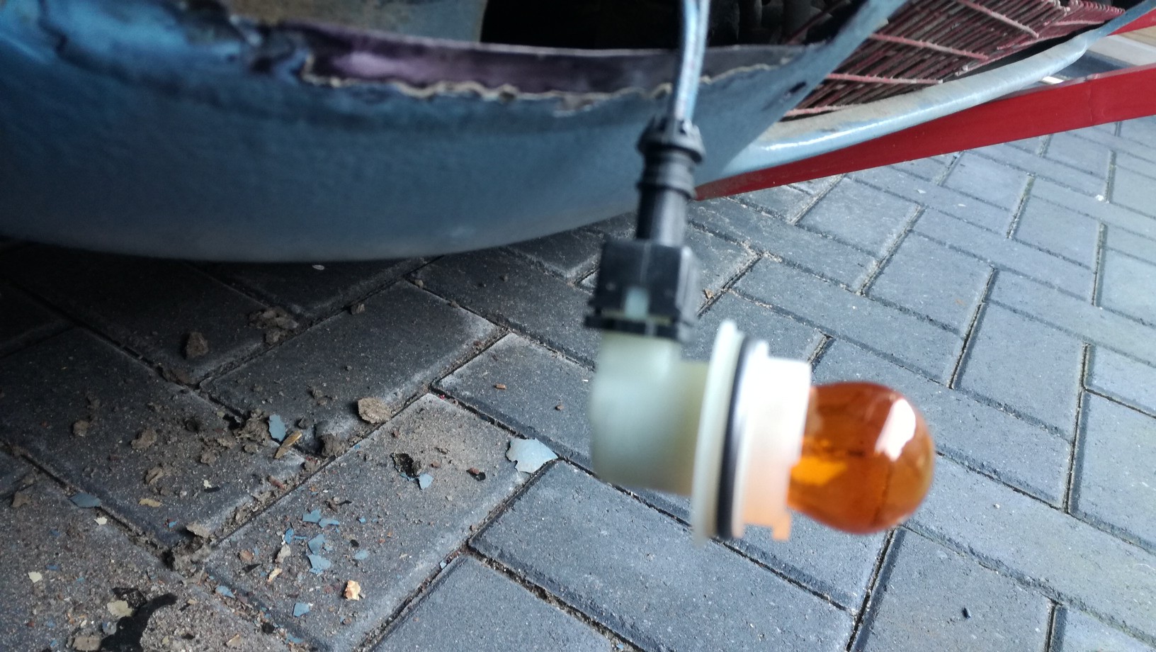

Vervolgens de op de gok gekochte clignoteur armatuurtje eens passen in de cas:
En kwa hoogte past het precies, en ook de horizontale ronding van cas en armatuur sluit goed op elkaar aan.
Dus kon ik verder en de bijbehorende fittingen zoeken en bestellen.

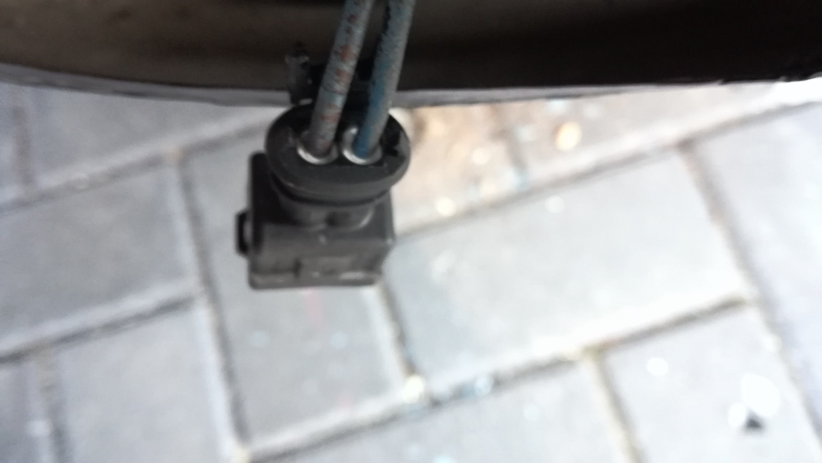

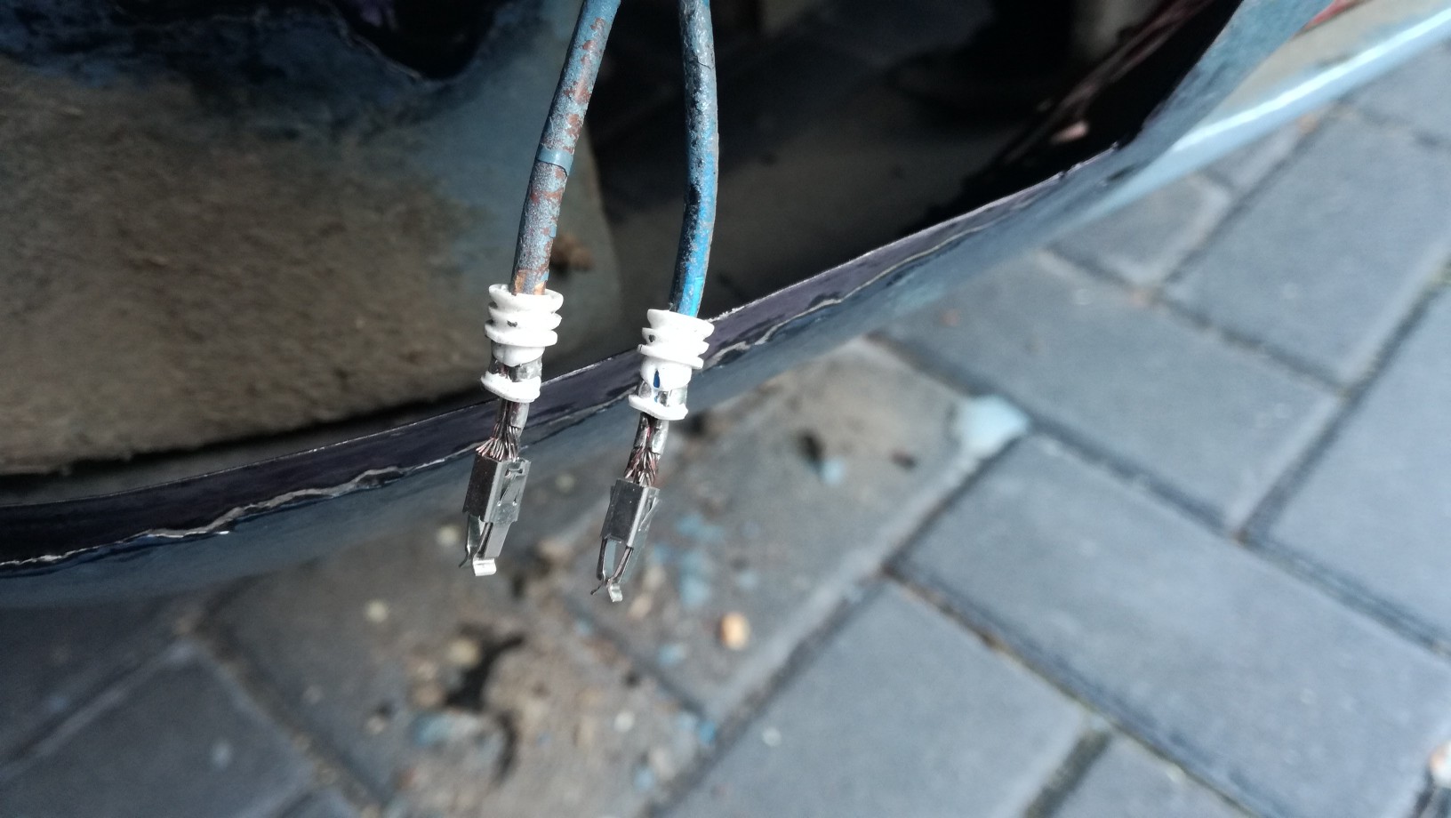

Op de fittingen passen de standaard 2 polige timer junior stekkers, ook bekend van termperatuur sensoren, injectoren en zo voorts.
Dus connectors crimpen met rubber tuletjes zodat het waterdicht wordt:
Connectors in de stekkertjes, aansluiten en testen:
En dan de handel weer samenbouwen, breedstralers krijgen nu een plekje onder de rode beugel, welke een paar extra tabs gekregen heeft voor dit doel.
Zoals je kunt zien is ee nog wel wat werk aan de cas, het rechter scherm moet waarschijnlijk toch een keer vervangen worden, de resterende opening naast de clignoteurs maak ik ook nog dicht, en dan zal ook de voorkant een nieuw laklaagje krijgen.
Verstralers komen voorlopig niet terug, wellicht alleen tijdelijk als er avond en nacht ritten op het programma staan, maar tijdens de Horneland rally waren de verstralers onklaar gemaakt, zoals regels van de KNAF eisen. Echt gemist hebben we ze toen niet.
Och, en zo heb je toch wat te doen op een winter zaterdag.

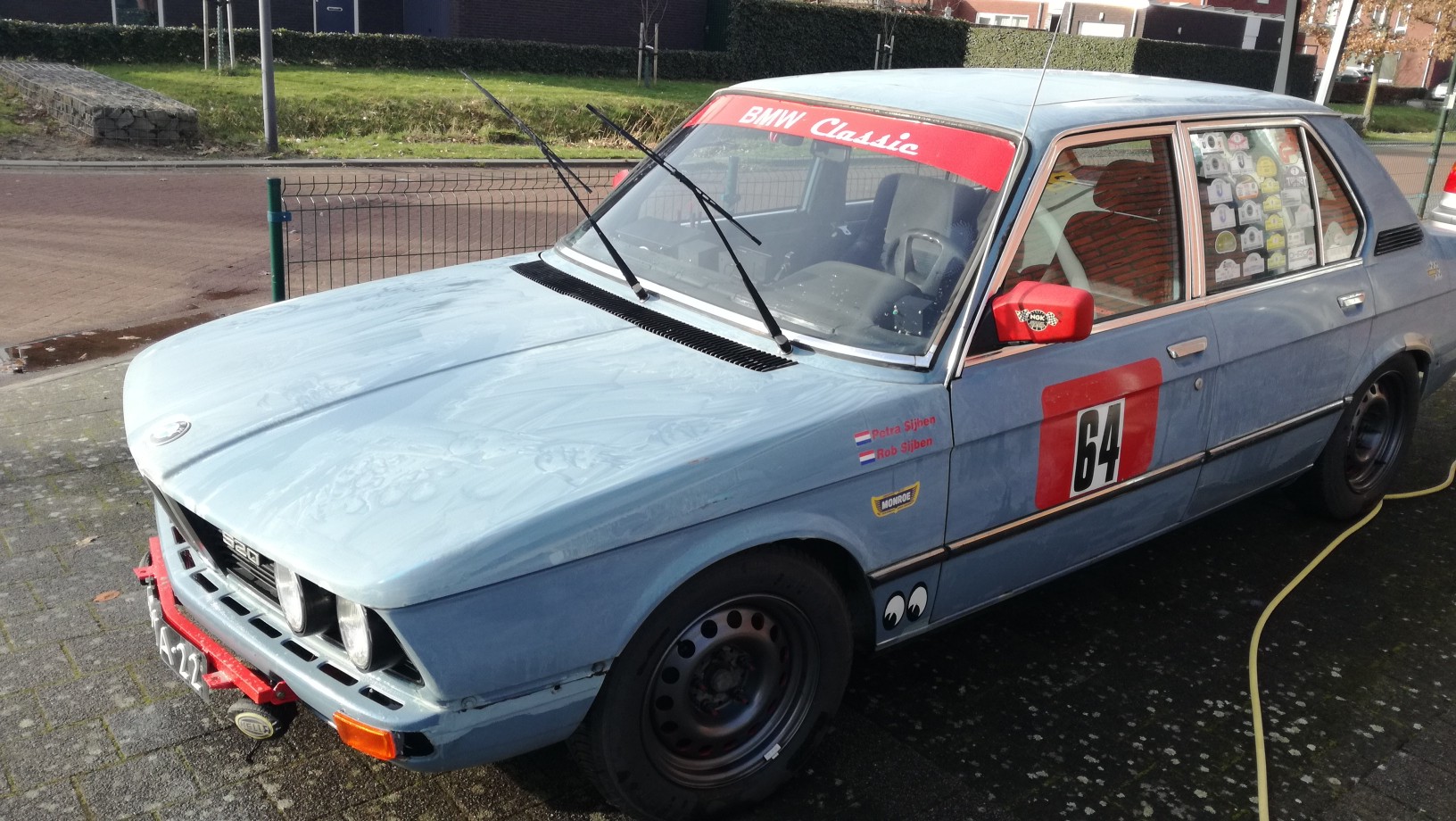

Ze blinkt weer !!!

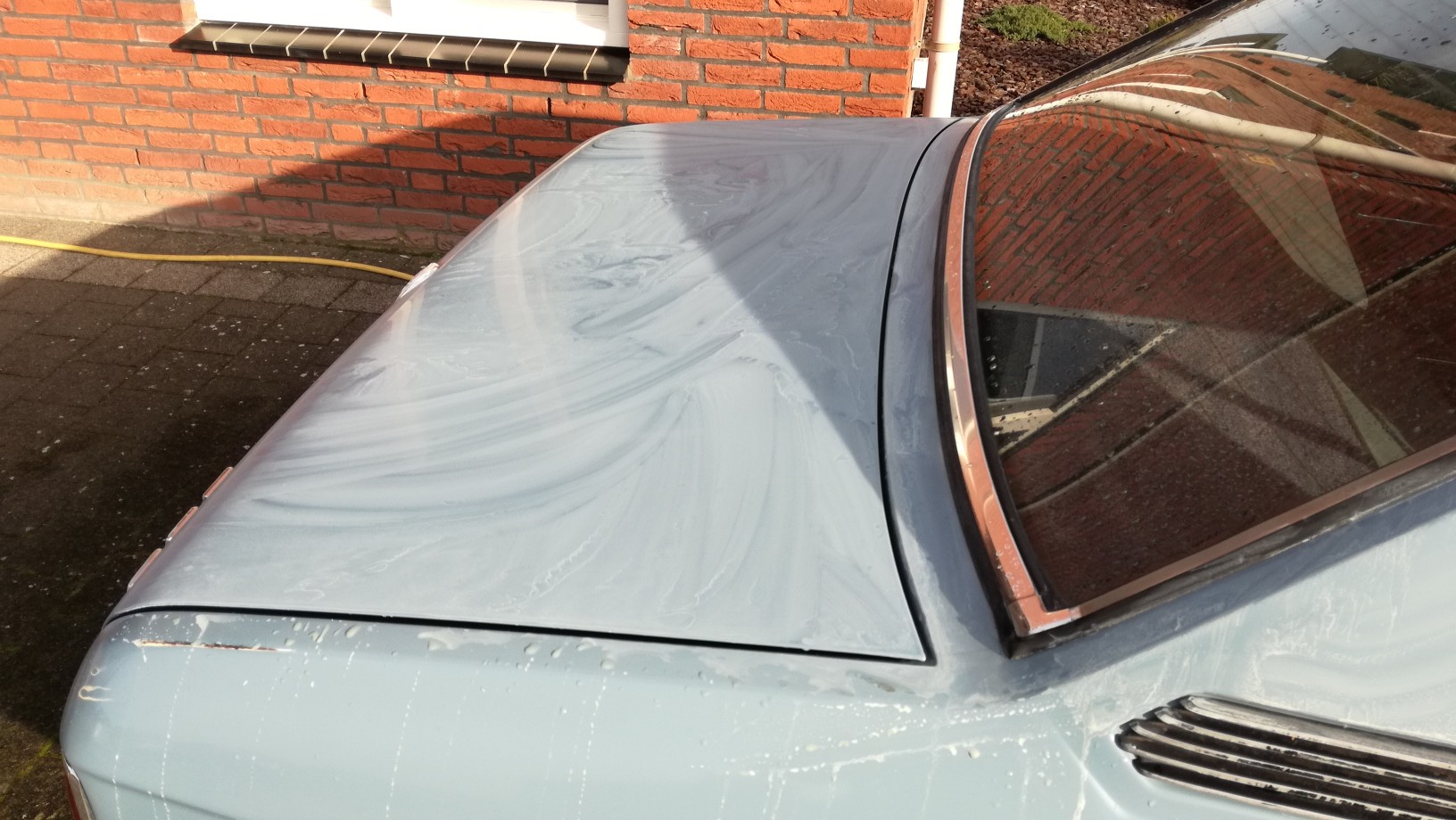

De pastellblauer lak is ontzettend dof en voelt aan als schuurpapier, zo ruw.
Ondanks dat ik totaal geen "detailer" ambities heb, dacht ik toch maar eens een poging te wagen, met dezelfde aanpak als eerder op het vers gespoten r.a. scherm.
Dus de auto gewassen en vervolgens met een 3M matje korrel 3000 alle overige panelen nat geschuurd.
Daarna was het nogmaals goed wassen om het losgekomen materiaal en schuurstof verwijderd te kijgen.
Nadat de cas weer droog was, was het een kwestie van "strong polish" van het merk system aanbrengen en uitpoetsen, dit is een wax met sterk polijstende werking.
Dak, motorkap en kofferklep heb ik 2 keer behandeld.
Dit is een nuttig alternatief voor de sportschool.
De lak is nu een beetje wolkig van kleur maar blinkt weer als lang geleden, en voelt zo glad als baby billetjes.
Resultaat :crazy :crazy :

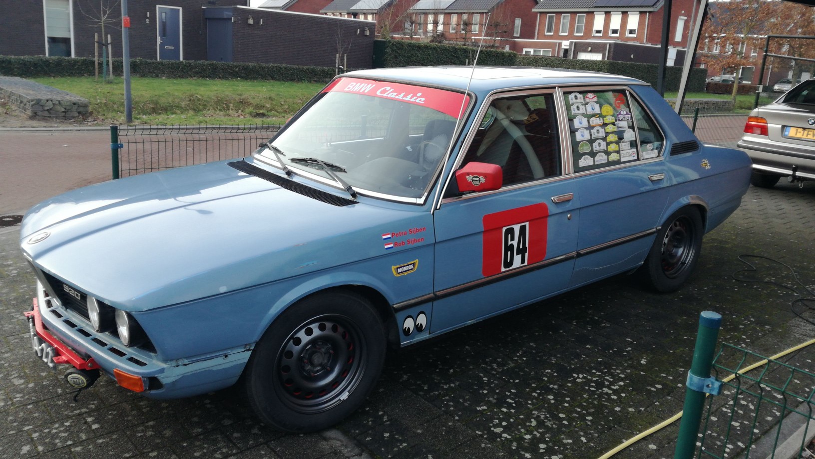

Hehe, eindelijk weer onderweg, vanmiddag naar vd Valk Duiven gereden voor een overnachting, zodat we morgenvroeg fris aan de start van de ROZ classic zullen verschijnen.
Het was dit Hotel waar we eind 2014 kennis maakte met deze vorm van rallysport, ik zal het nooit vergeten.
S'morgens aan de ontbijttafel zagen we hoe de ene na de andere oldtimer de parkeerplaats op reed en even later weer vertrok.
Het was geen toertocht, want iedereen leek voor zichzelf te rijden, maar ze hadden wel schildjes aan hun auto's hangen.

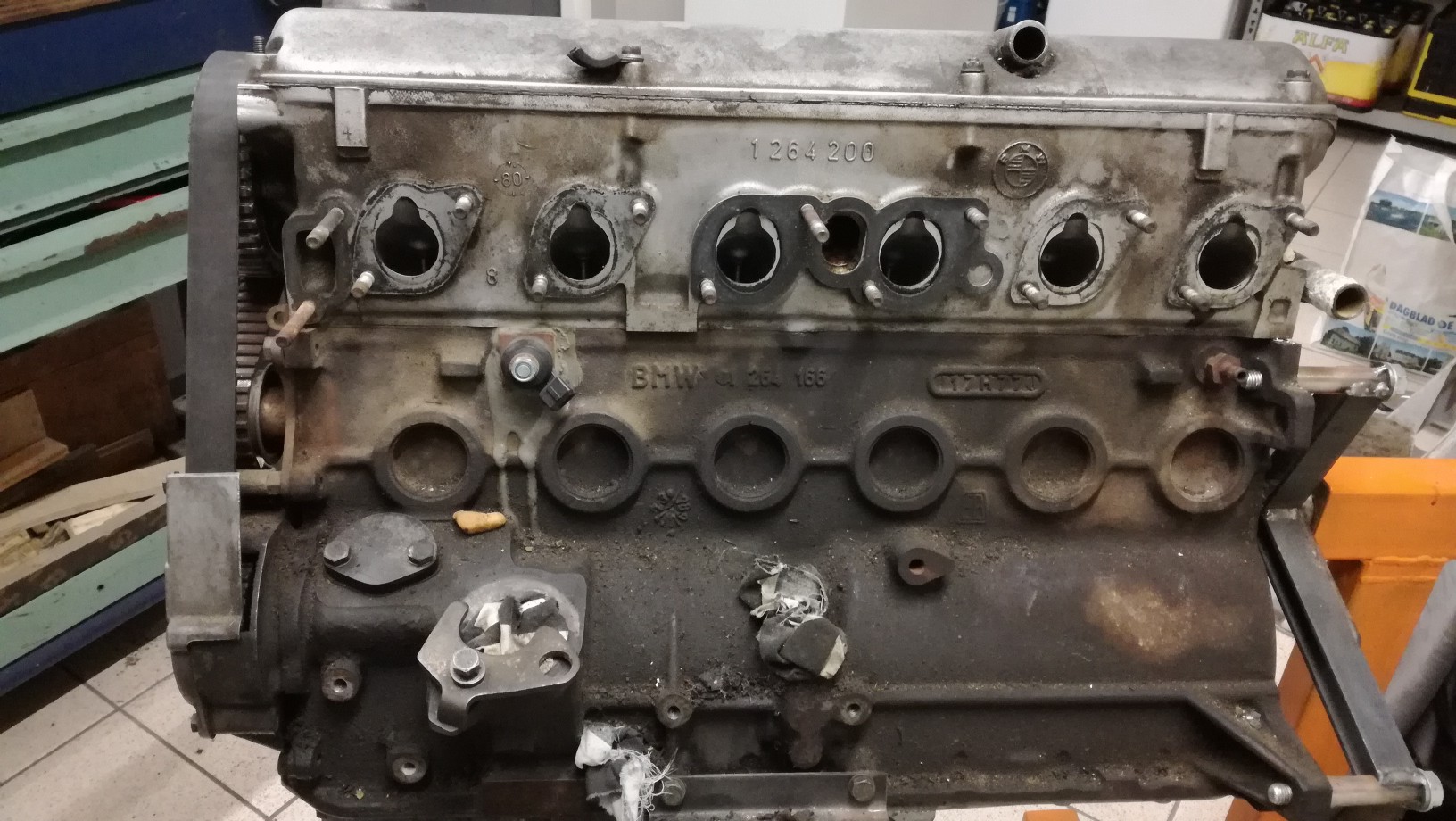

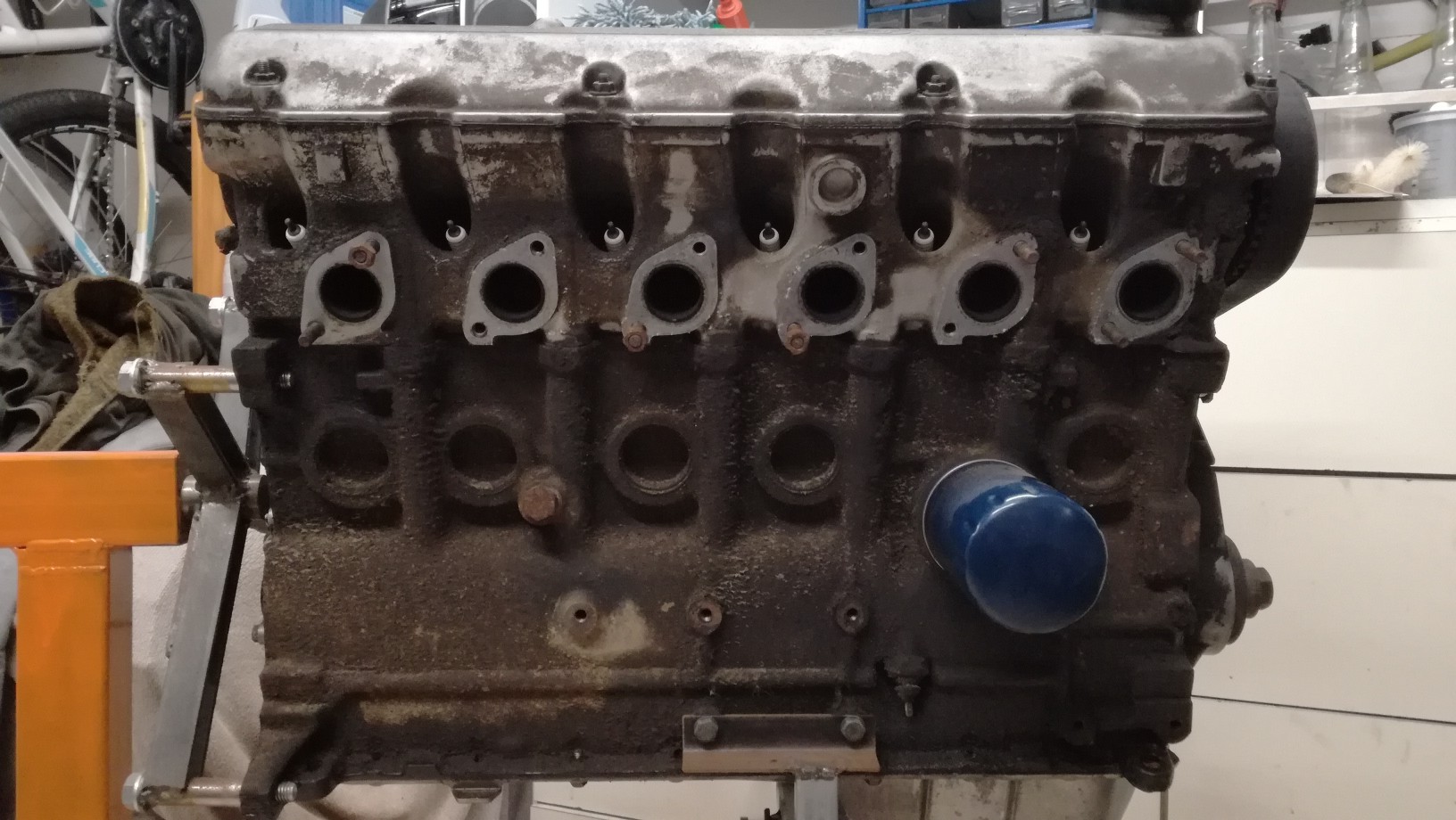

Daar gaan we dan, als eerste de algehele staat van de buitenzijde: Goed geimpregneerd zullen we maar zeggen:

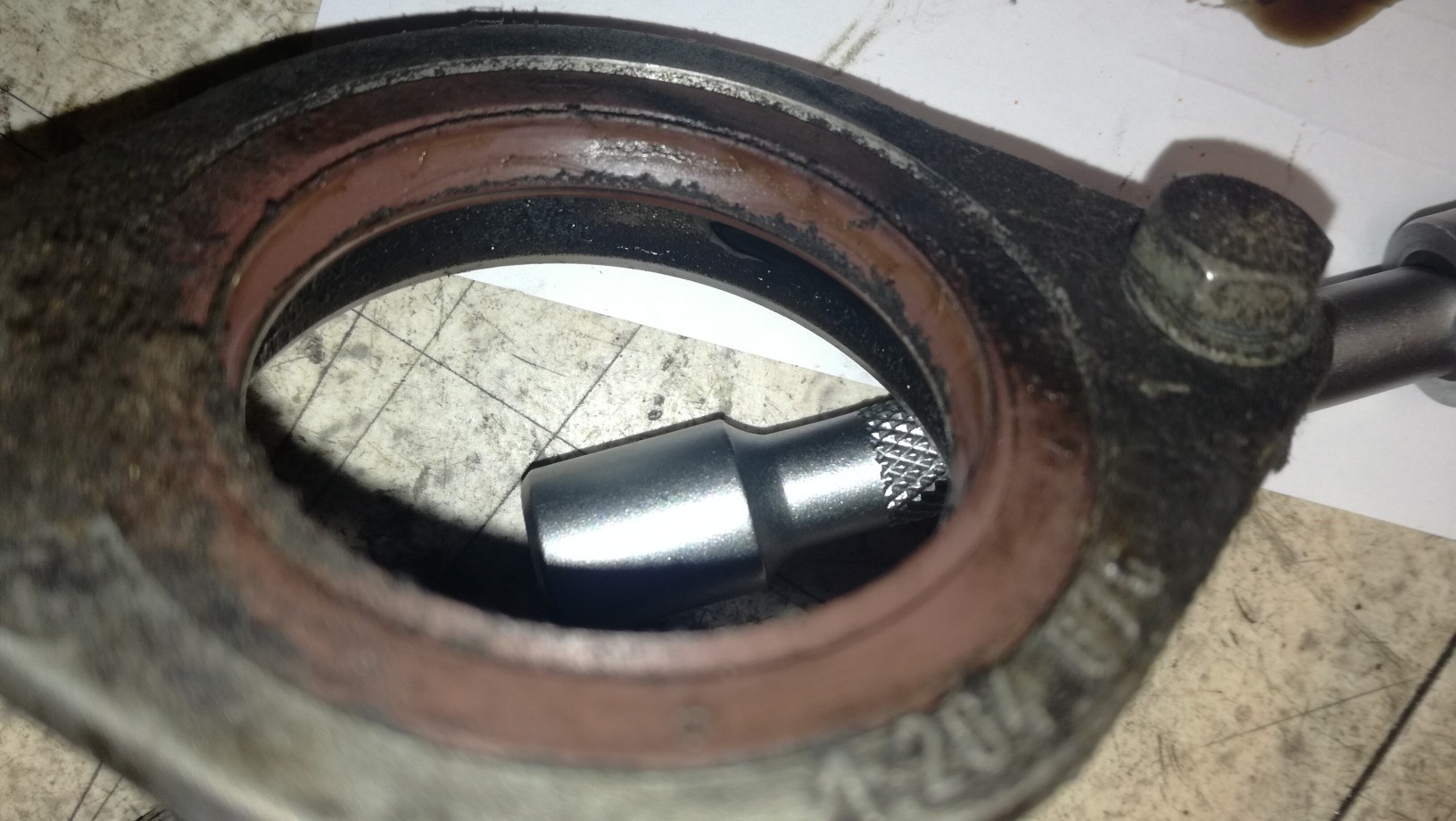

Keerringen aan de voorzijde tonen wel enige incontinentie:

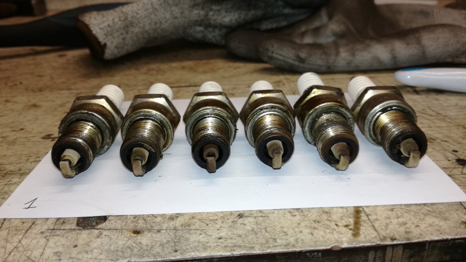

Bougies allemaal prima kleurtje, alleen nr 3 heeft wat meer olie aanslag:

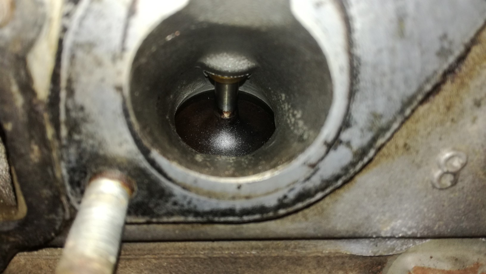

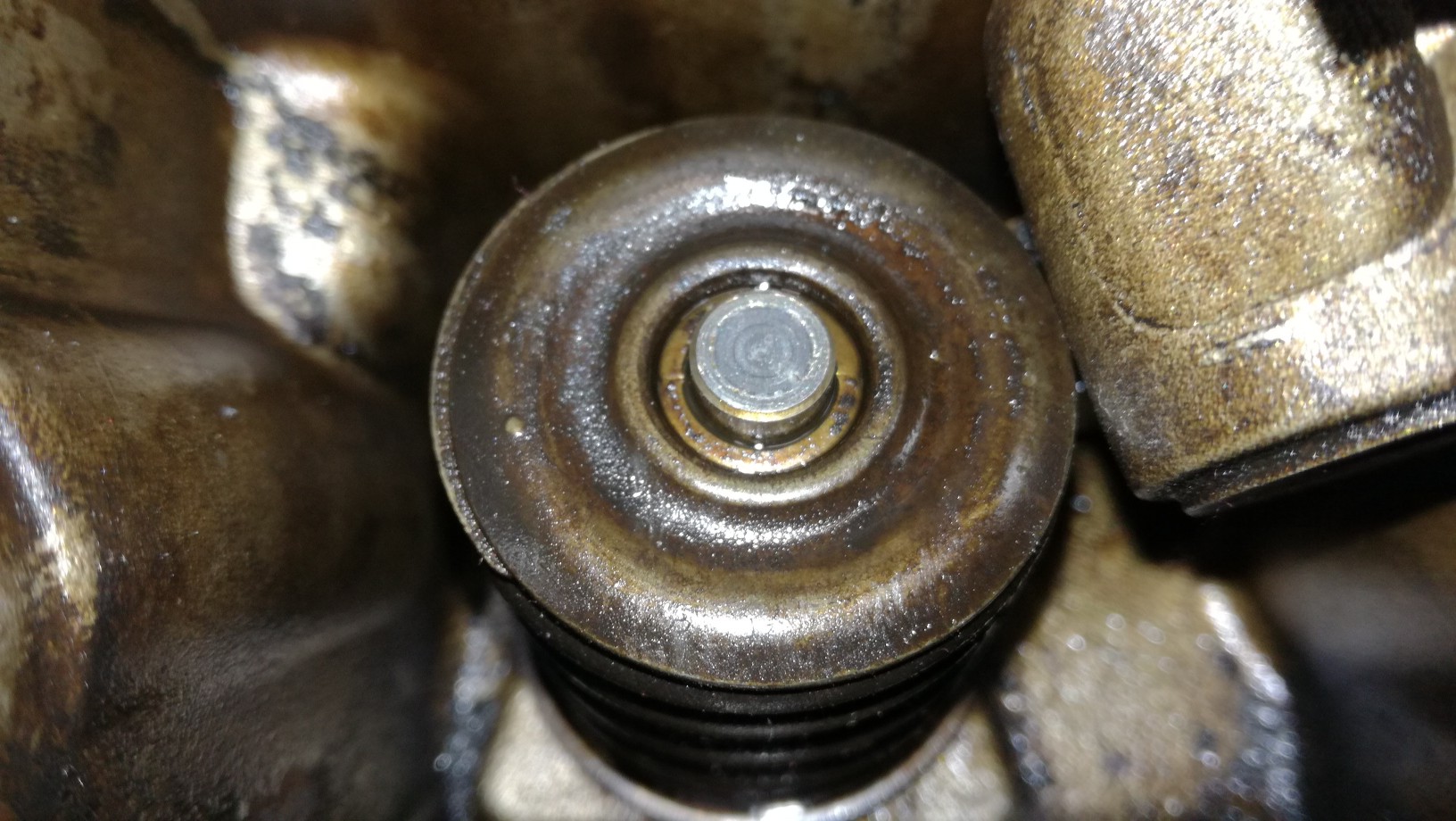

Alle uitlaatkleppen zien er zo uit, op één na. Via klepstelen toch duidelijke olie lekkage te zien, de klepseals zijn ruim 100.000 km terug vervangen
Dit is uitlaat van cilinder nr 3, daar is dus duidelijk iets aan de hand, compressie niet lager dan de andere cilinders.

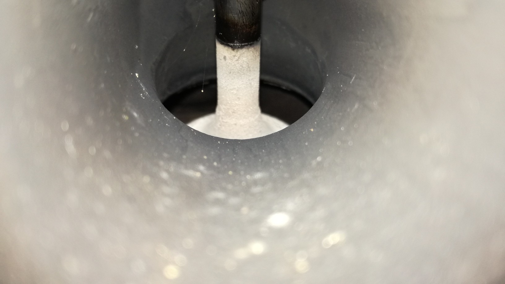

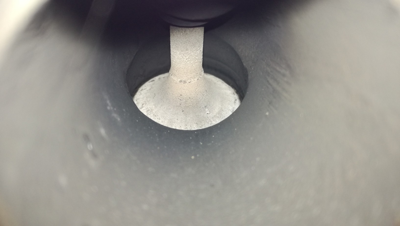

Over de inlaatkleppen valt niets negatiefs te zeggen, allemaal hetzelfde beeld als deze:

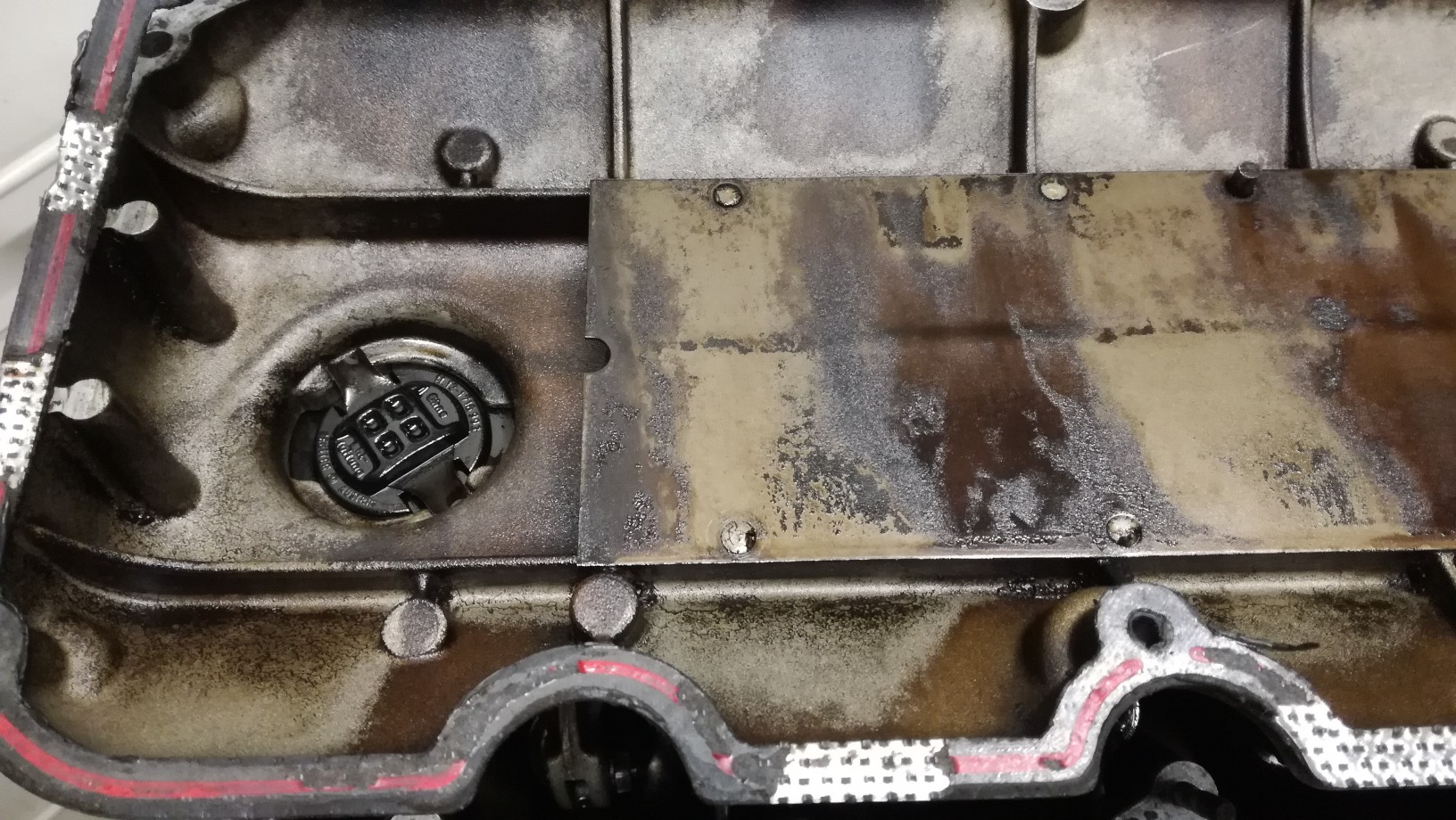

Kijkje in en onder het kleppendeksel, wat opvalt is dat de zwarte koolaanslag niet vast zit, maar heel gemakkelijk met een doek te verwijderen is, waarschijnlijk te danken aan de moderne kwaliteit semi synthetische olie die ik dit blok de laatste jaren gegeven heb.

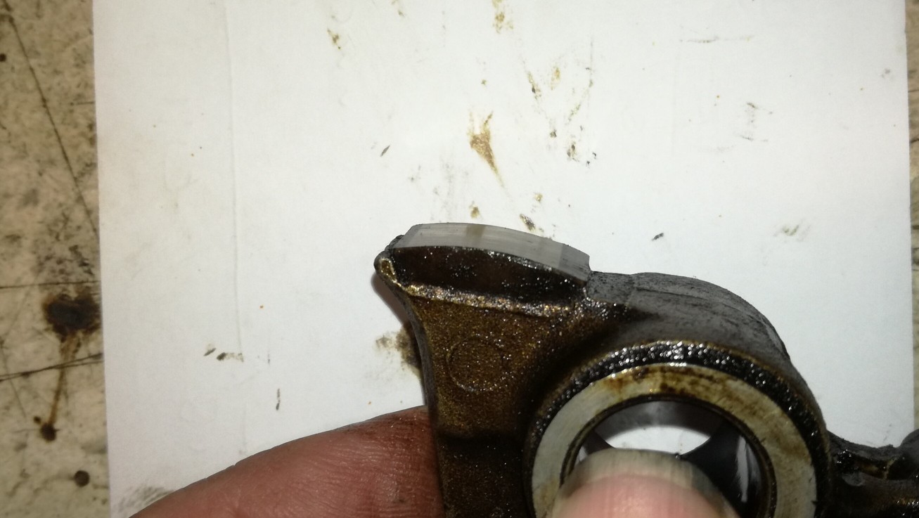

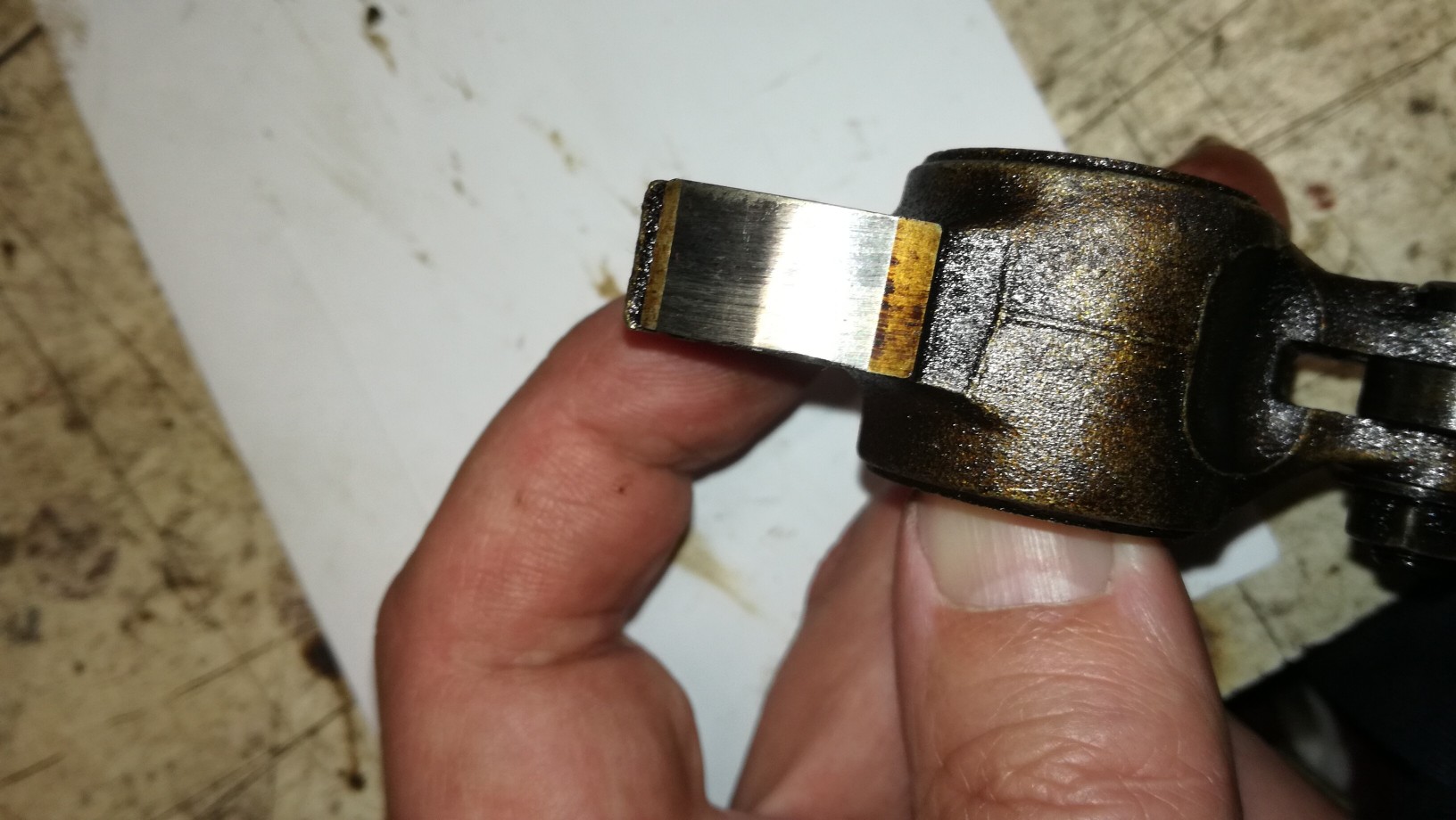

Vervolgens heb ik tuimelaarassen verwijderd, zodat de tuimelaars en nokkenas geinspecteerd kunnen worden, dat er iets met een paar tuimelaars aan de hand was, was bekend, ze lieten duidelijk van zich horen:

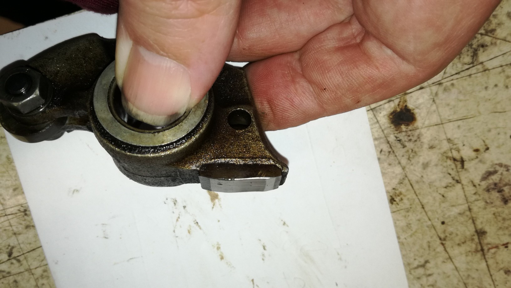

Dit is tuimelaar inlaat 1:
en tuimelaar inlaat 3:
en tuimelaar uitlaat 3:
Alle overige tuimelaars lijken nauwelijks inloop schade te hebben en geven dit beeld:

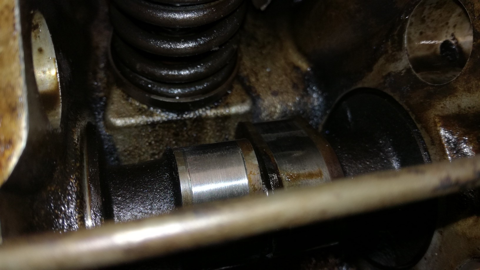

Bijbehorende nokken van cilinder 3, duidelijk een "regrind":
Waarschijnlijk heeft de oliesprayer buis die boven de nokkenas loopt een paar verstopte sproeigaatjes, ook de tuimelaarassen zitten helemaal vol met zwarte koolaanslag, de gaatjes die de olie naar de tuimelaars moeten persen zitten allemaal nagenoeg dicht, moet ik nog digitaal vastleggen.

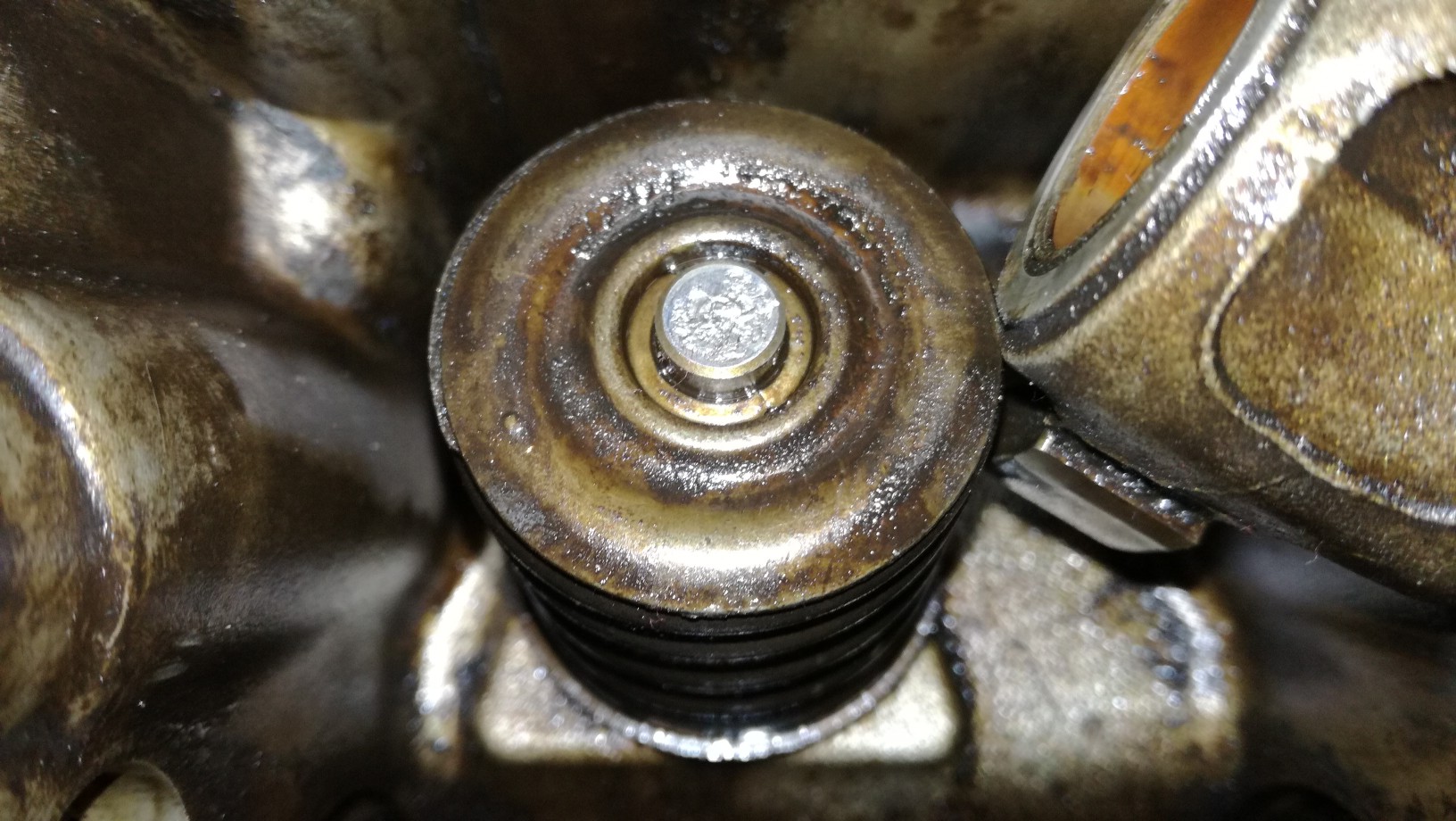

Klepsteelkoppen zijn bijna allemaal nog redelijk ongeslagen uit de wedstrijd gekomen, maar enkele hebben duidelijk flink op hun kop gekregen

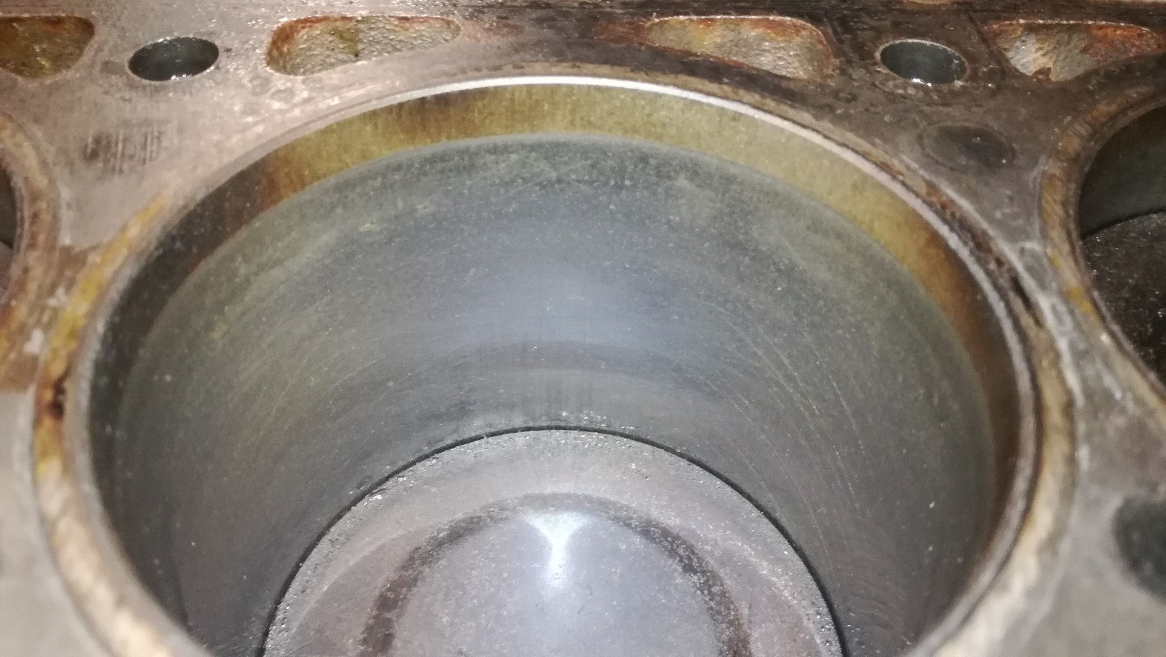

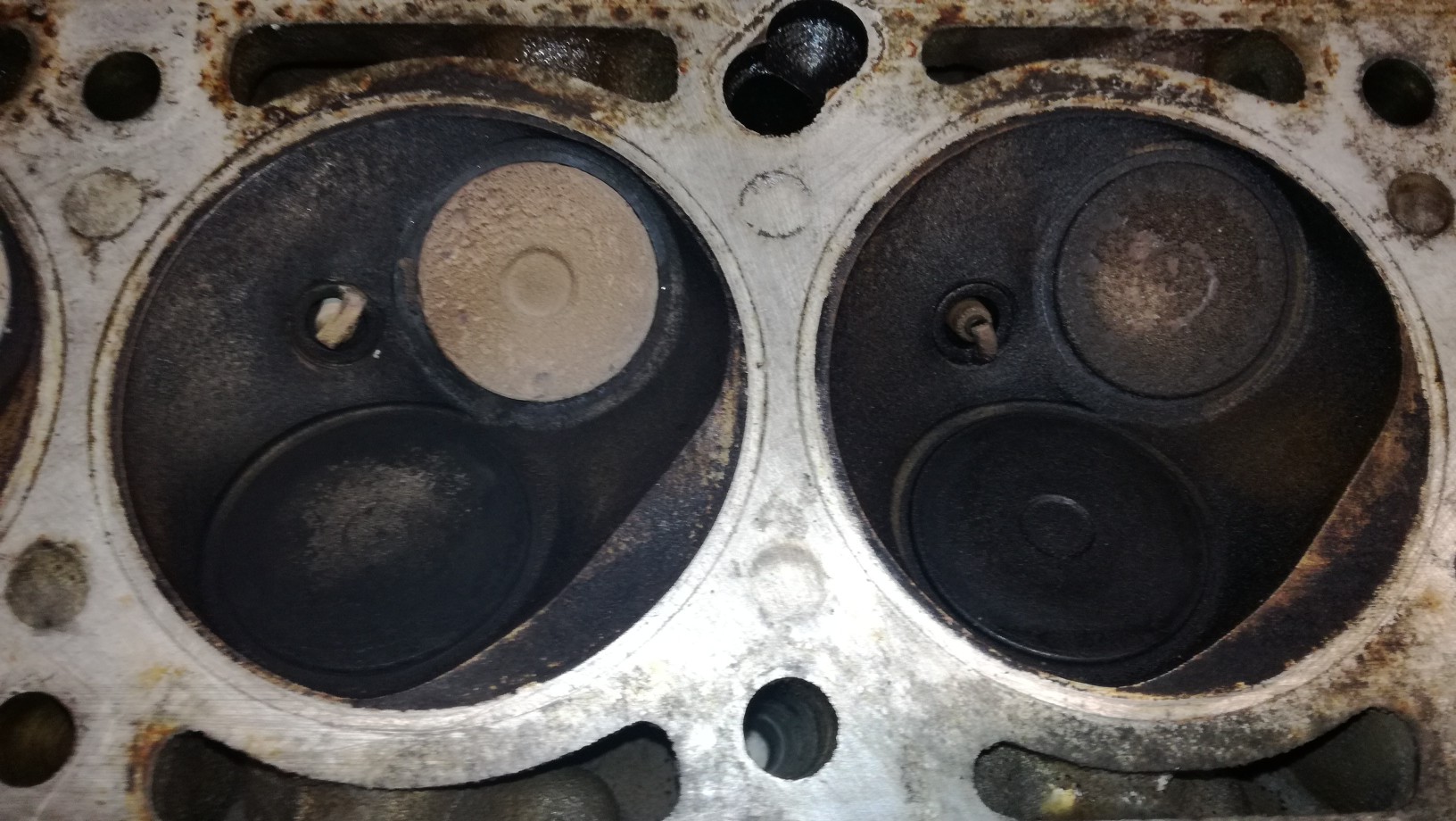

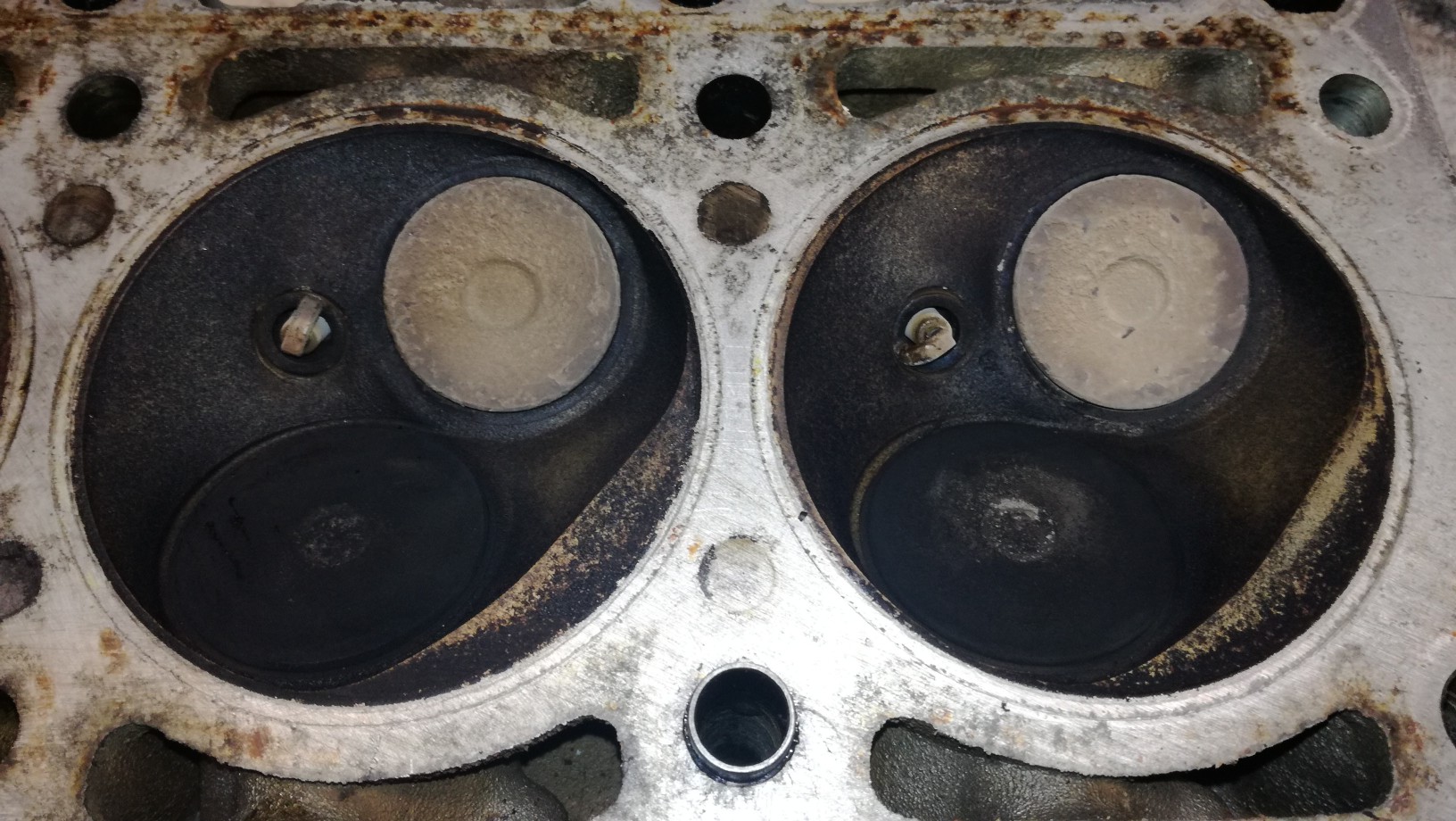

Details van de verbrandingsruimten 1-2 3-4 en 5-6, cilinder 3 laat duidelijk meer aanslag/olie verbruik zien dan de rest:

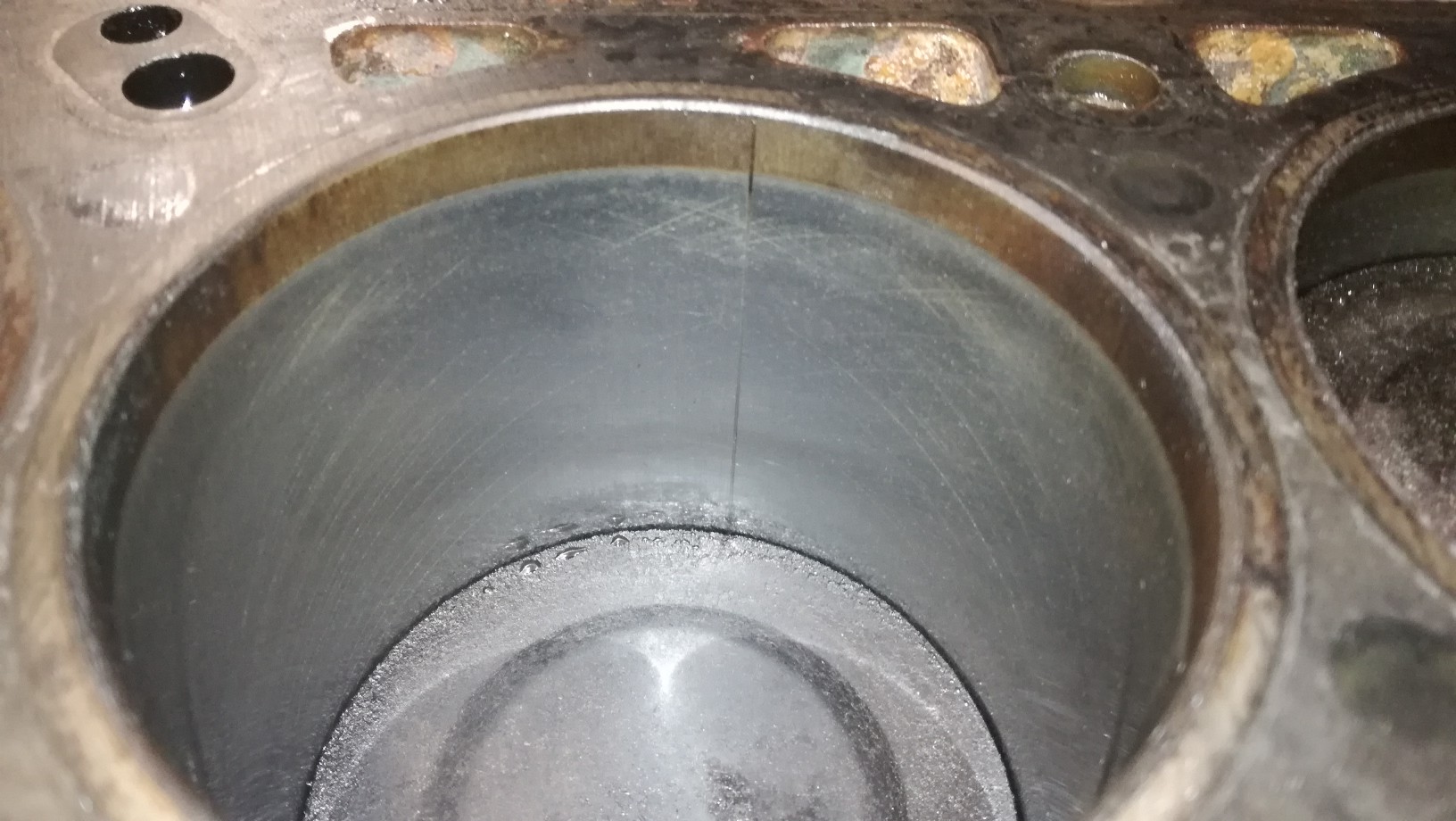

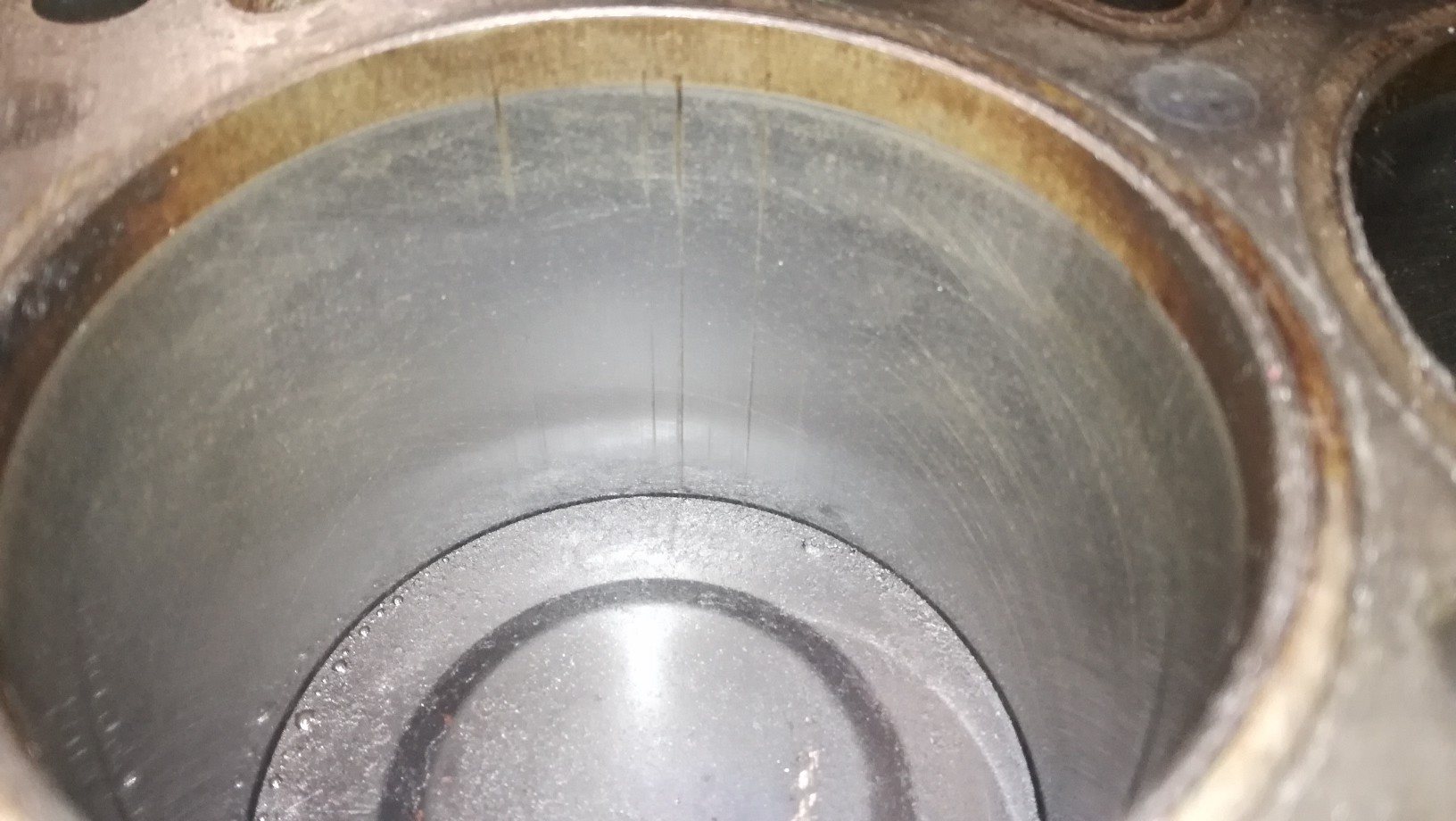

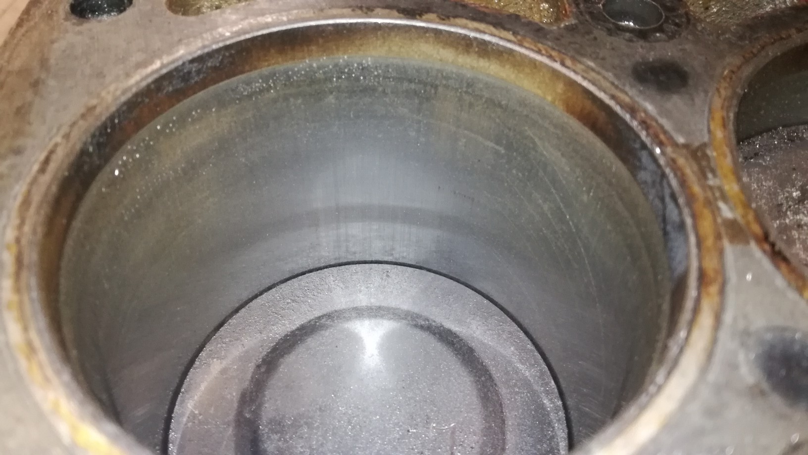

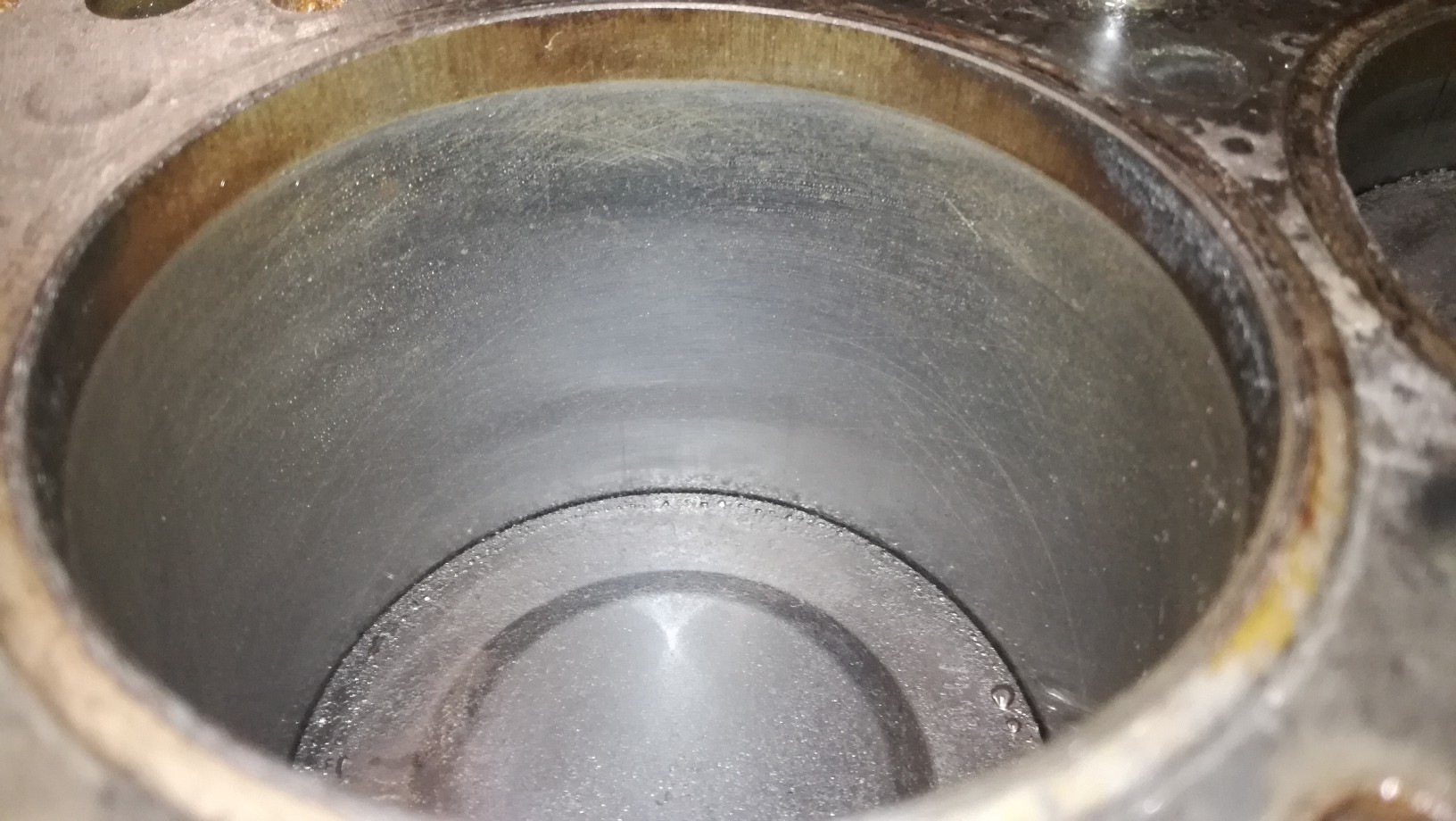

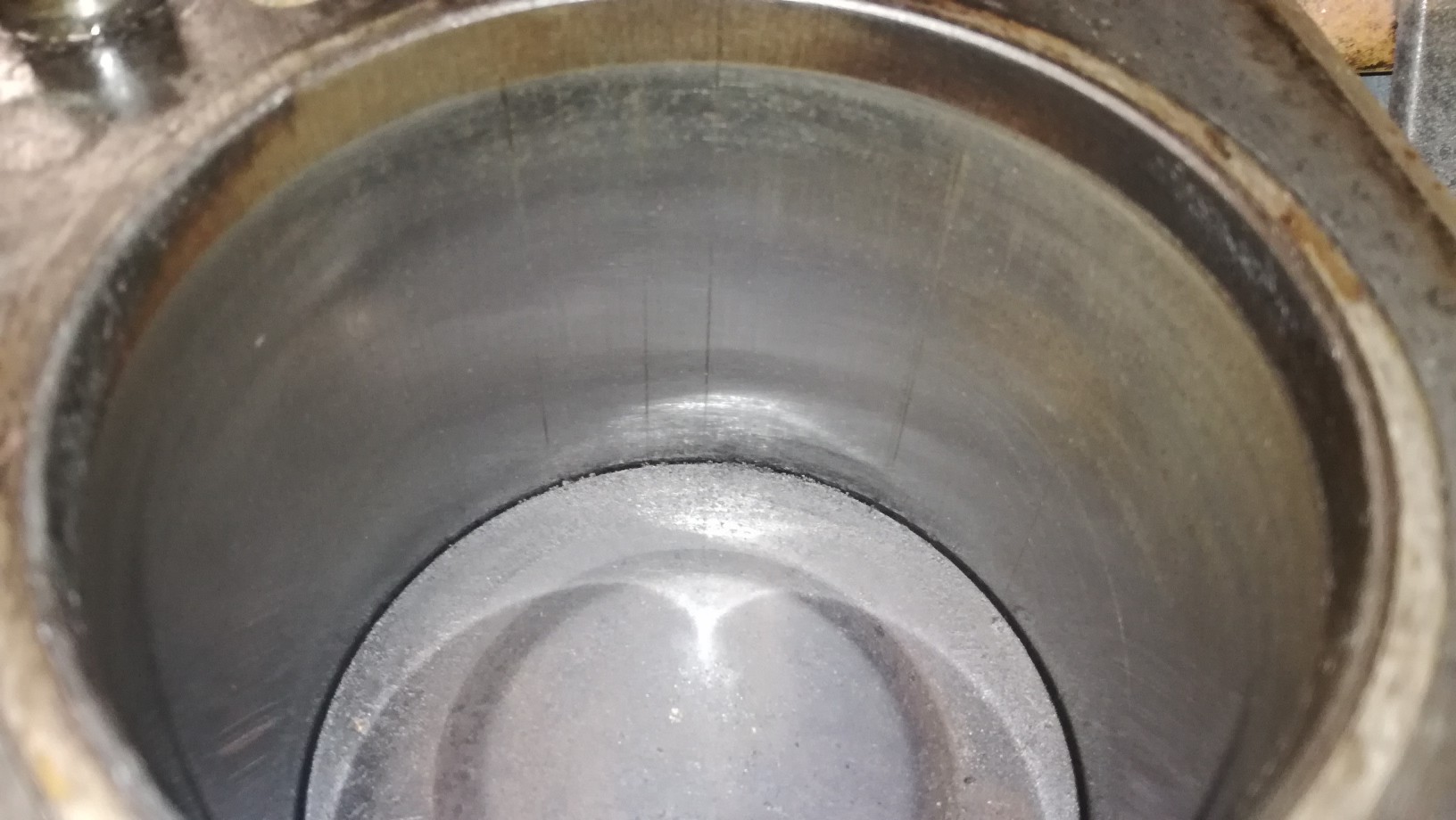

Dan als laatste alle cilinders en zuigers, 3; 4 en 6 hebben inloopsporen aan de uitlaatzijde, dat is ook de zijde van de cilinders die ik vastgelegd heb, inlaatzijde is bij alle zonder schade, de zuigers zien er naar omstandigheden eigenlijk best netjes uit, hieronder cilinders 1 t/m 6 opvolgend

Eigenlijk wel jammer van die 3 cilinders met schade, anders was dit blok misschien nog wel bruikbaar met standaard zuigers na licht ophonen.
Posts: 19152
Als dat onderblok nog nooit is gehoond, dan kan dat met deze schade, vanaf de foto te zien, ook nog wel een keer, misschien, voor je door de tolerantie heen gaat.
