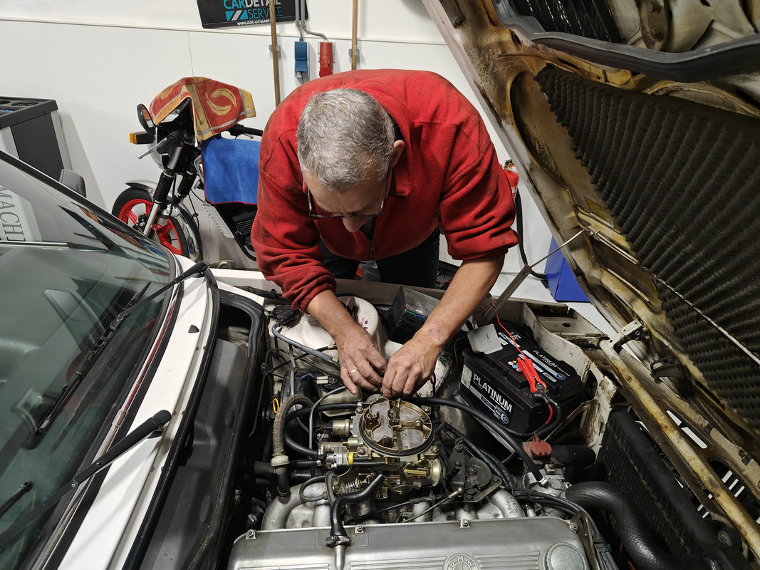

Hier verslag van deel 2, het afmonteren en afstellen van de carburateur.
Na alle slangen (zowel koelvloeistof als brandstofslangen) te hebben vervangen de carburateur vastgezet en slangen aangesloten.
Tijd voor het eerst sinds dit avontuur om de auto weer te starten. Dat ging vlot maar nog niet zoals het hoort natuurlijk.
Om dat voor elkaar te krijgen moet er eerst temperatuur in de motor komen en de CO2 meter aangesloten worden.
Daarna is Peter gaan draaien aan knoppen en andere dingen om de motor zo netjes mogelijk te laten lopen.
Eerste testrun op de openbare weg viel nog niet mee en moest er de nodige keer opnieuw gestart worden.
Terug naar het pandje en opnieuw beginnen.
Uiteindelijk is het onmogelijke gebeurt en blijft de motor netjes lopen, ook als deze in drive wordt gezet.
Nu nog even wachten op wat beter weer en tijd om de auto in het wild te gaan testen.

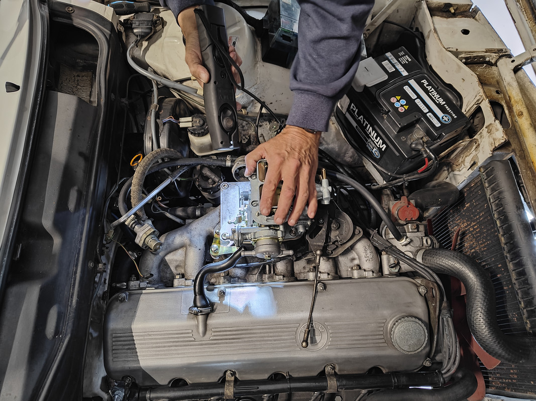

Okee, we zijn toe aan deel 2 van de carburateur.
Helaas kwamen Peter en ik er ook niet meer uit, de carburateur is compleet vernieuwd maar deed dingen die theoretisch niet mogelijk zouden moeten zijn. Hij ging verhoogd stationair lopen terwijl alle kleppen gesloten waren en de gaskabel ook in ruststand lag.
Dus toch maar de weber conversiekit gekocht.
Afspraak met peter gemaakt om de carburateur te swappen.
Best veel dingen die aangepast moesten worden zoals retour leiding en wat vacuumslangen die niet meer nodig waren (als ik het goed heb hoor, ik heb zoveel mogelijk dingen opgeslagen in de grijze massa zodat ik behoorlijk technisch overkom op verjaardagen enzo) dus best een uitdaging.
Gelukkig niet voor SUPERPETER die carburateurs als ontbijt eet........hahaha.
Wat ook anders was is de nieuwe hoogte van de complete kit inclusief het orginele luchtfilter. Werd best nog een uitdaging om de motorkap sluitend te krijgen maar zoals met alles is niets onmogelijk. Met aanloop en veel basale kracht sluit natuurlijk alles dus konden we toch nog een proefrit doen.
De auto reageert in mijn optiek wat anders maar dat is kwestie van gewenning. Hij was ook behoorlijk directer als je gas gaf.
Vandaag als blij man de BMW weer van stal gehaald om een ritje te maken en wat vers sap te tanken en buiten de glimlach op mijn gezicht geen problemen ondervonden.
Peet, vanuit mijn kant weer enorm bedankt voor jou inzet en geduld.

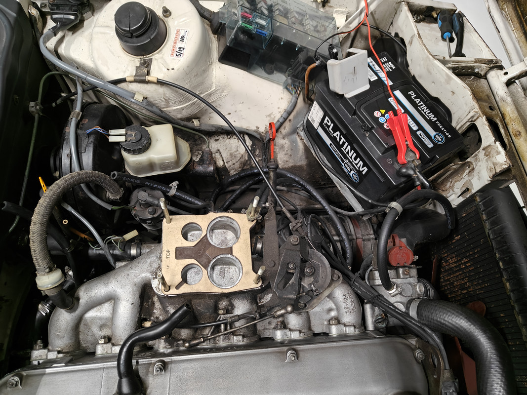

De grootste uitdaging in de 4A1 carburateur van Frans snap ik nog steeds niet. Wellicht dat iemand een ander inzicht heeft.
De 4A1 is gereviseerd en eigenlijk alleen toen geconstateerd dat de grote luchtkleppen zwaar gingen vanwege de kromme bovendeksel zoals vele 4A1 carburateurs hebben, deze beter gangbaar gemaakt. Nadat we alles hadden ingebouwd een hele nette koude start, vervolgens de carburateur afgesteld en ze bleef netjes draaien met een CO van ongeveer 2,5%. Na de eerste korte rit gemerkt dat het aangrijpingspunt van de acceleratiepomp nog wat finetuning nodig had (dit moet je finetunen als je het stationair toerental met de aanslagschroef heb aangepast). Hierop een testrit gedaan en in eerste instantie ging dit heel erg goed. Vervolgens bleef de motor op een hoog toerental draaien (leek wel cruisecontrol). Aangezien Frans zijn auto een automaat kun je niet even de koppeling intrappen om te stoppen dus gelijk de auto stil gezet en in P ging het toerental zelfs naar 4000 rpm.
Motorkap open en alles bekeken. Gaskleppen groot en klein liggen dicht, geen choke erop, gaskabel en kickdownkabel liggen vrij. Motor gestopt en weer gestart maar nog steeds 4000 rpm. Na een vijf minuten weer gestart en alles weer normaal. Vervolgens rustig terug naar de garage zonder probleem. Frans heeft later die week nogmaals met de auto gereden, zolang de auto nog wat joud was geen probleem en weliswaar niet de 4000 rpm gehaald maar wel een verhoogd stationair toerental in P. Wat hij ook weer had was een drop in het toerental vanwege te laat inkomen acceleratiepomp (in ieder geval dat gevoel van bijna uitvallen).
Ik ben het spoor bijster. Hij heeft besloten om dus de weberconversie te nemen en deze functioneert probleemloos dus het probleem zit hem in de 4A1.
