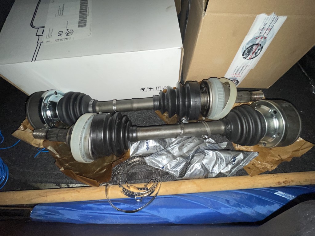

Met de komende zomervakantie is er v.w.b. de auto’s ook sprake van een soort van reces. Voor de Croma zijn alle delen die ik moet vervangen inmiddels binnen. Dat geldt ook voor de buitenste homokineten die ik als NOS in Slovenië op de kop heb weten te tikken.

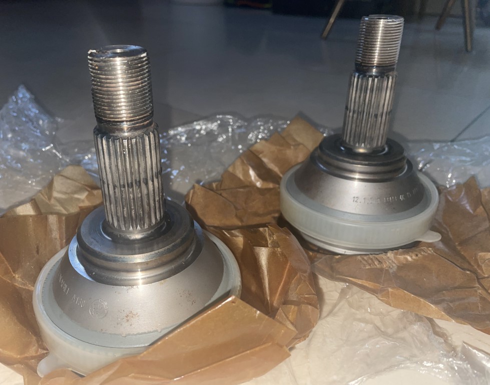

NOS in deze was vanwege het aantal ABS tanden belangrijk. Die ik nodig heb zijn after market niet verkrijgbaar en bij Fiat/Lancia niet meer leverbaar. Voor de binnenste homokineten heb ik die afhankelijkheid niet. Daar gaan verse exemplaren van SKF op. Alleen de aandrijfas zelf is nog authentiek.
De geassembleerde aandrijfassen leg ik vooralsnog even droog weg. Het vet komt erin wanneer ik deze ga monteren, dat hoeft nu nog niet. Het wachten is op de terugkeer van de beide fusees waarvan de lagers eruit geperst moesten worden. Dat is gisteren ook gebeurd en liggen klaar om opgehaald te worden.

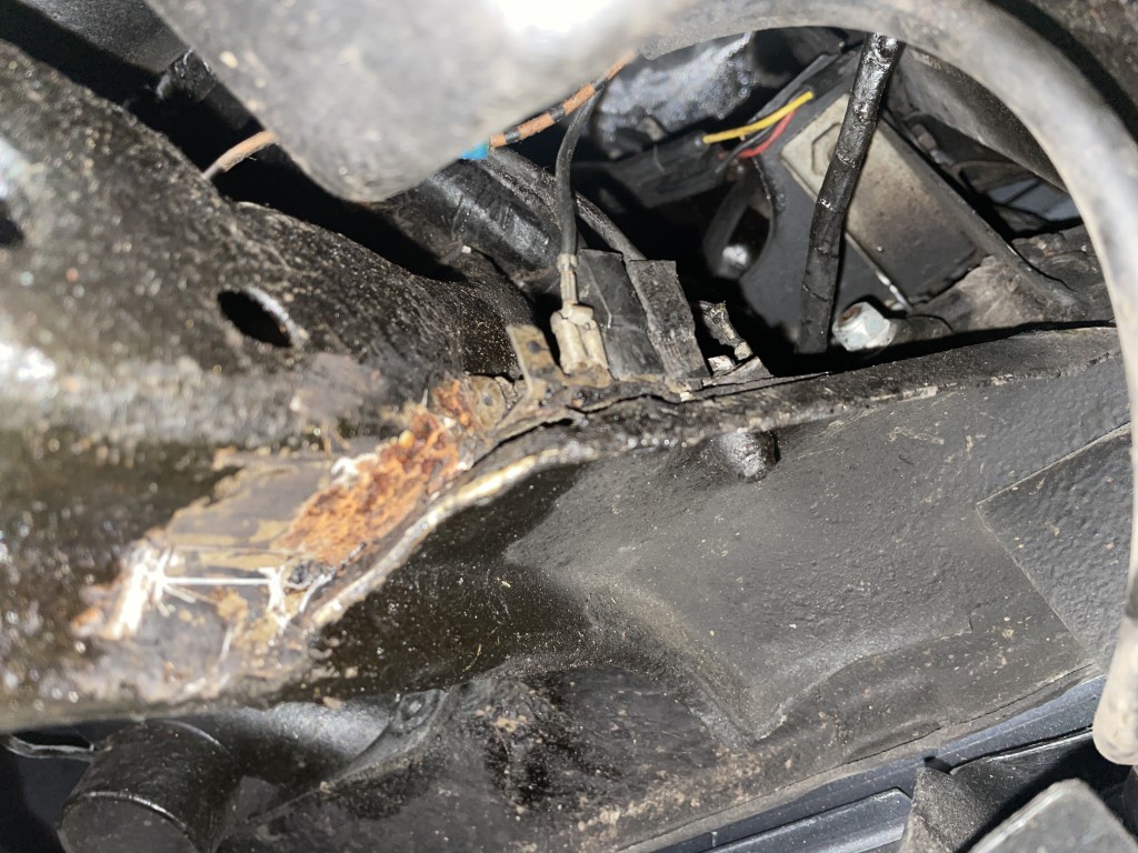

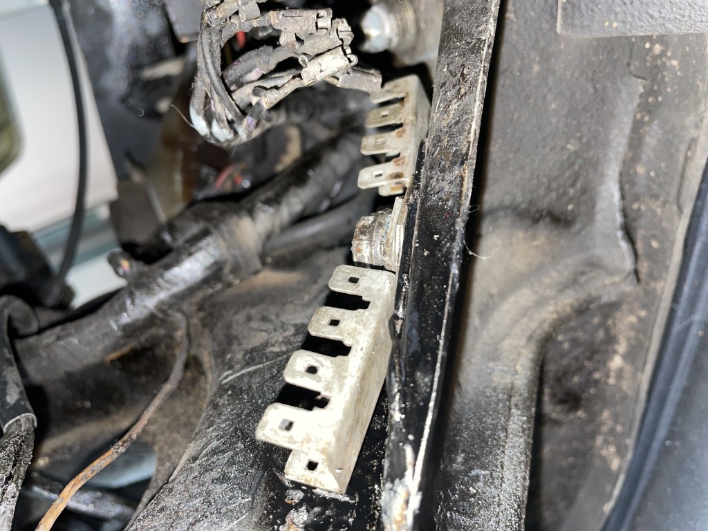

De Croma staat helaas niet bekend om de betrouwbaarheid van de elektrische systemen. Reden zijn de vele van onbeschermde massa aansluitingen links-en rechts onderin de motorruimte. In het droge en warme Italië zal deze locatie dat niet tot veel problemen leiden, maar in het natte noordwesten van Europa zitten deze midden in de nattigheid en pekel en zijn deze niet afdoende beschermd.
De massa-strips heb ik verwijderd, de roest op de balken wat schoongekrabt en behandeld met Brunox om het roestproces te stoppen. Plan is om de massa-strips van een kartelring te voorzien en de fastons zelf schoon te maken en te ontvetten zodat het tectyl wat daar op zat niet meer in de weg zit.
Hopelijk is dat samen met toepassen van wat vaseline voor de fastons voldoende om de elektrische geleiding te herstellen. Dat geldt ook voor de bescherming voor de bedrading voor de ABS sensoren en de remslijtage indicatoren. De buitenste manteling was grotendeels vergaan en is vervangen door flexibele buis zoals die nu ook veel wordt toegepast.

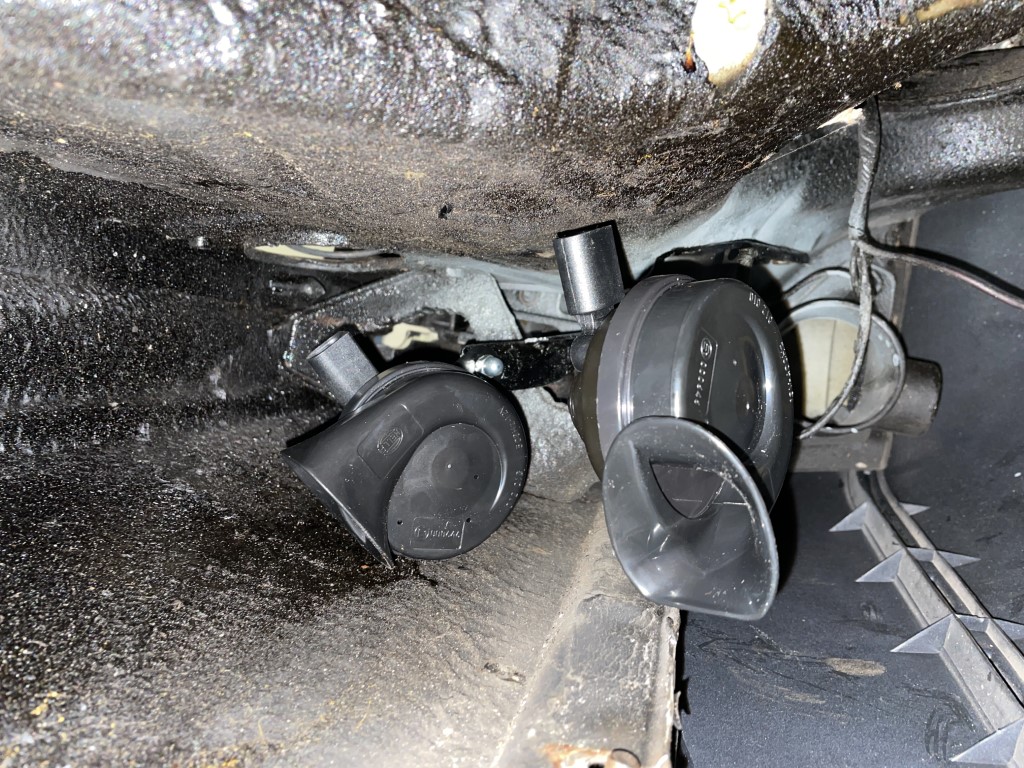

Verder heb ik een nieuwe dubbel-tonige claxon van Hella gemonteerd. De originele waren lang geleden onderweg naar wintersport zodanig door pekel aangetast dat ze het niet meer deden. Nu heb ik een IP65 set van Hella geplaatst. Eigenlijk is die voor VW/Audi, maar dat is met een andere set aansluitingen op te lossen, zijn die contacten ook meteen tegen omgevingsinvloeden beschermd.

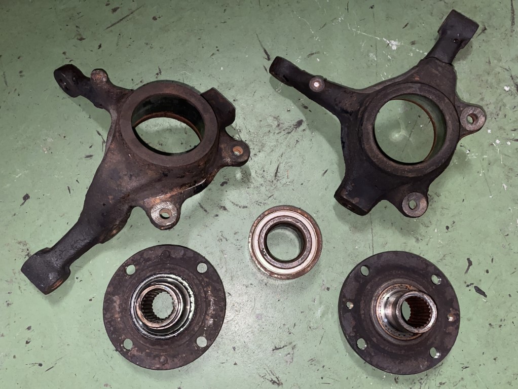

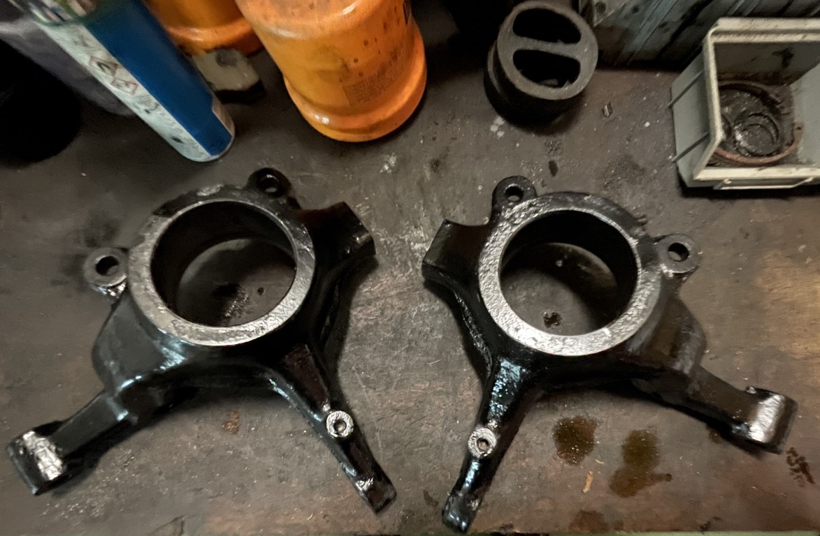

Afgelopen week hebben we de lagers en naven uit de fusees van de Croma laten persen. Dat heb ik laten doen omdat dit zonder een hydraulische pers kansloos was. Nou kun je aan een van de naven zien waarom deze eruit moesten. Die bevatten afgebroken draadeinden van de fixeringschroef van de remschijf.
Daarna heb ik de afgebroken draadeinden van de M4 boutjes voor de ankerplaten uitgeboord. Eerst met een centerpunt een markering gemaakt. Daarna voorboren met kobaltboor. Een rechtsdraaiende schroef verwijderaar bood geen soelaas, dus enige optie was uitboren met een zes millimeter boor om daarna nieuw schroefdraad in te tappen.
Na al het mechanische werk heb ik de fusees schoongemaakt, ontvet en in de brunox epoxy gezet. Na een dage drogen konden ze in de primer gevolgd door een laagje zwart. Ziet er weer netjes uit. Nu laten drogen zodat de nieuwe lagers en naven erin geperst kunnen worden.

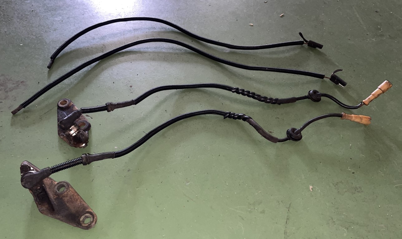

De gietijzeren beugel voor de ABS sensoren heb ik gelaten voor wat het is. Had deze ook van een vers laagje zwart kunnen voorzien, maar dan moeten de ABS sensoren verwijderd worden en dat risico is te groot. Verder zijn er nieuwe spoorstanguiteinden geplaatst, maar nier voordat de spoorstangen zelf van al die ellendige tectyl zijn ontdaan en weer gangbaar zijn gemaakt wat een voorwaarde voor uitlijnen is.
