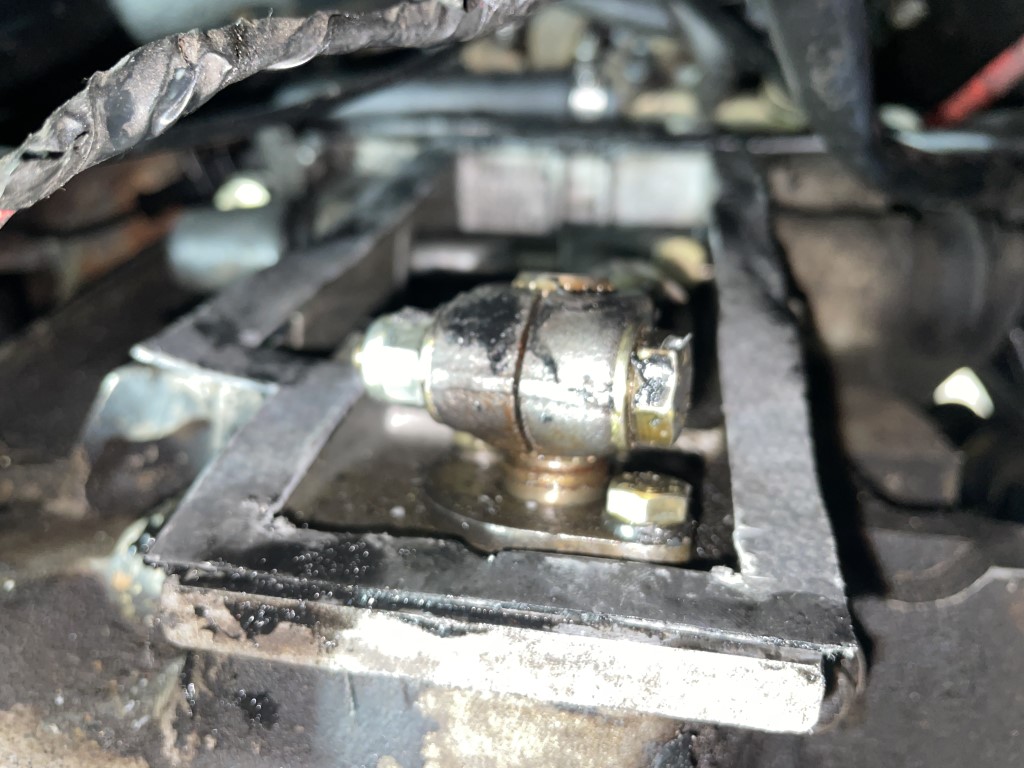

De Croma staat helaas niet bekend om de betrouwbaarheid van de elektrische systemen. Reden zijn de vele van onbeschermde massa aansluitingen links-en rechts onderin de motorruimte. In het droge en warme Italië zal deze locatie dat niet tot veel problemen leiden, maar in het natte noordwesten van Europa zitten deze midden in de nattigheid en pekel en zijn deze niet afdoende beschermd.
De massa-strips heb ik verwijderd, de roest op de balken wat schoongekrabt en behandeld met Brunox om het roestproces te stoppen. Plan is om de massa-strips van een kartelring te voorzien en de fastons zelf schoon te maken en te ontvetten zodat het tectyl wat daar op zat niet meer in de weg zit.
Hopelijk is dat samen met toepassen van wat vaseline voor de fastons voldoende om de elektrische geleiding te herstellen. Dat geldt ook voor de bescherming voor de bedrading voor de ABS sensoren en de remslijtage indicatoren. De buitenste manteling was grotendeels vergaan en is vervangen door flexibele buis zoals die nu ook veel wordt toegepast.

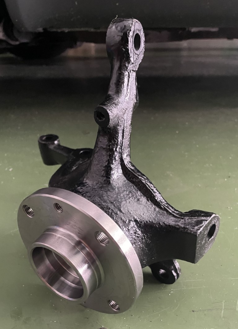

Afgelopen week hebben we de lagers en naven uit de fusees van de Croma laten persen. Dat heb ik laten doen omdat dit zonder een hydraulische pers kansloos was. Nou kun je aan een van de naven zien waarom deze eruit moesten. Die bevatten afgebroken draadeinden van de fixeringschroef van de remschijf.
Daarna heb ik de afgebroken draadeinden van de M4 boutjes voor de ankerplaten uitgeboord. Eerst met een centerpunt een markering gemaakt. Daarna voorboren met kobaltboor. Een rechtsdraaiende schroef verwijderaar bood geen soelaas, dus enige optie was uitboren met een zes millimeter boor om daarna nieuw schroefdraad in te tappen.
Na al het mechanische werk heb ik de fusees schoongemaakt, ontvet en in de brunox epoxy gezet. Na een dage drogen konden ze in de primer gevolgd door een laagje zwart. Ziet er weer netjes uit. Nu laten drogen zodat de nieuwe lagers en naven erin geperst kunnen worden.

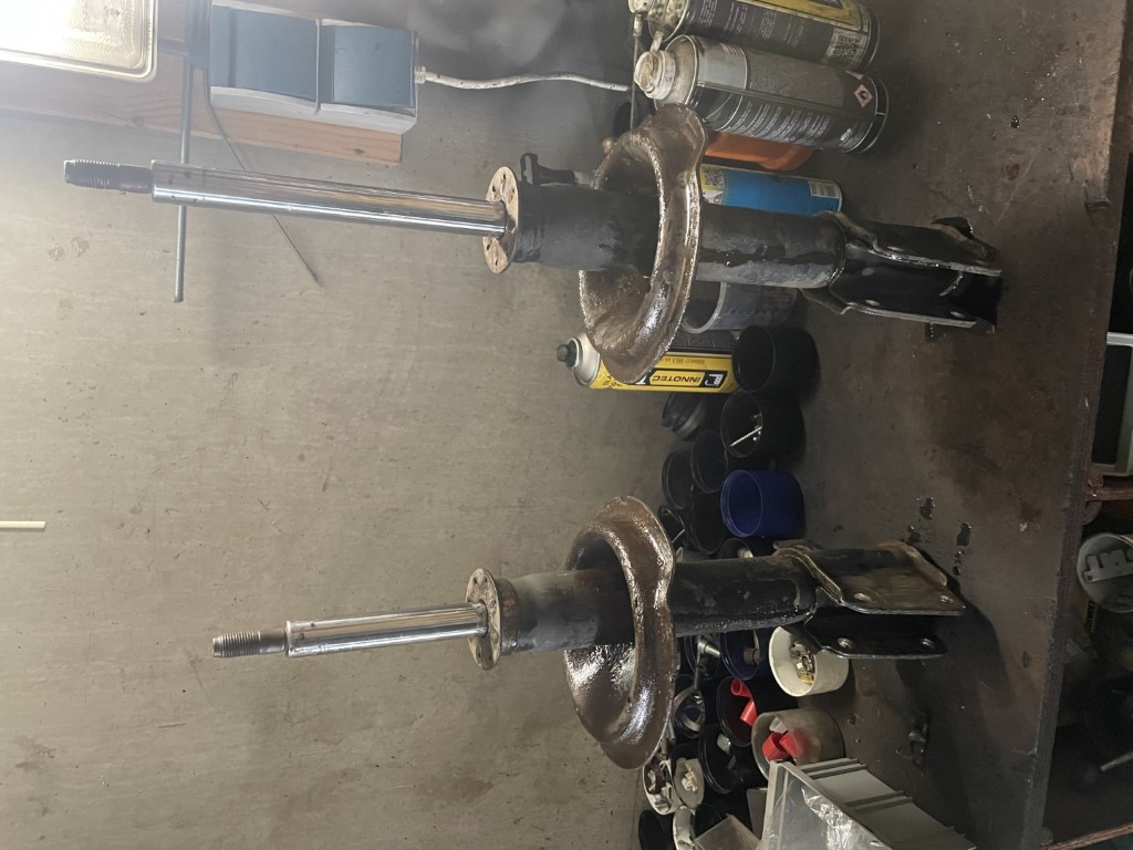

De veren heb ik naar Fred Nobel heen gebracht. Die heeft beide voorveren van een vers laagje mat poeder voorzien. Het idee was om de bestaande schokdempers, maar na een inspectie bleek dat de outbound van de linker demper niet meer zo goed is, dus daar moeten twee nieuwe voor komen.

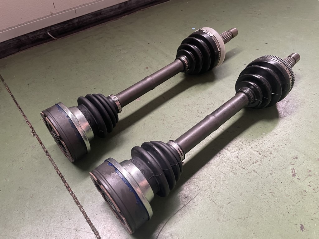

Winparts gaf online aan dat ze op voorraad zouden zijn, maar daar kwamen ze op terug. Nu heb ik ze bij Autodoc besteld. We zullen zien of zij ze wel hebben. Verder de aandrijfassen voorzien van vers vet en de ashoezen gemonteerd en op de homokineten geborgd.
De aandrijfassen heb ik weer teruggeplaatst; wel met nieuwe binnenzeskant bouten en borgmoeren. De fusees moeten even wachten op de nieuwe dempers, anders staat er teveel gewicht op de voorwieldragers.

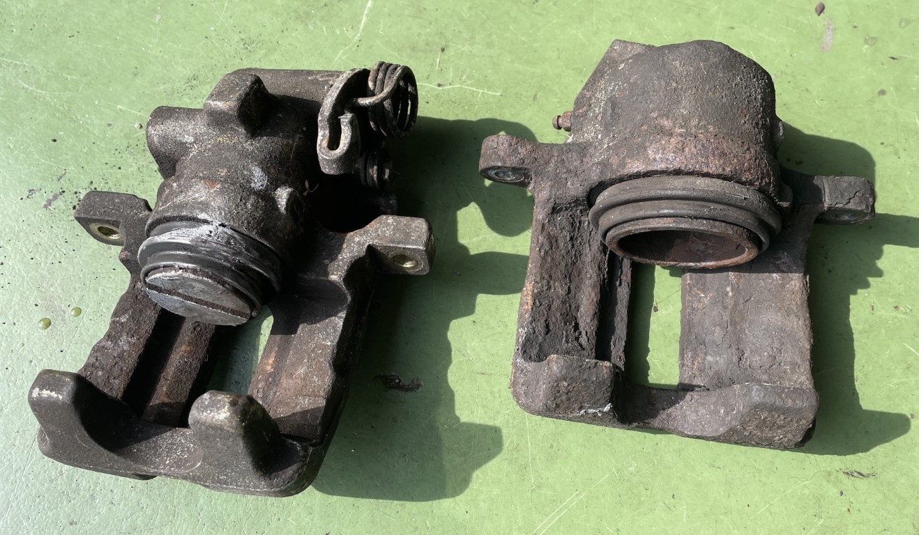

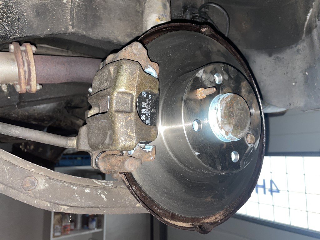

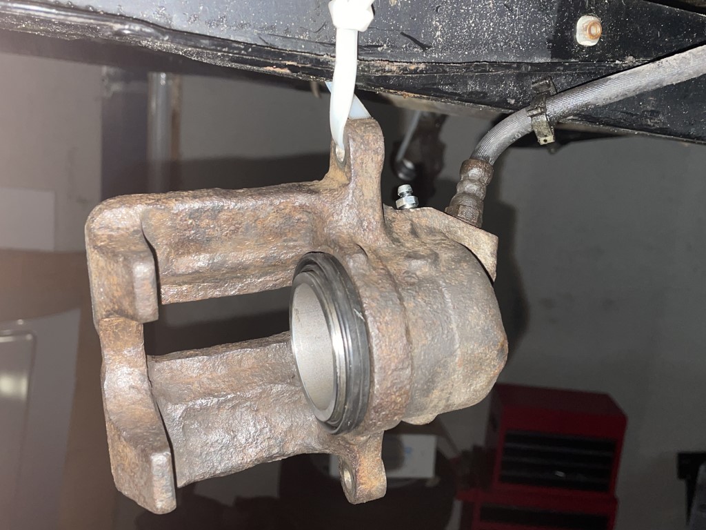

De remklauwen had ik naar Robijn kunnen brengen, maar dat kost me honderd Euro per klauw en dat is voor de Croma niet gebudgetteerd. Op zich is revisie niet zo ingewikkeld om zelf te doen, je moet weten hoe je de zuigers er weer in krijgt en de manchetten goed plaatst.
Dat de voorste klauwen er een beetje verweerd uitzien maakt me niet uit; intern waren ze als nieuw en hoefden alleen maar goed schoongemaakt te worden. Wel heb ik de voorklauwen ook van nieuwe zuigers voorzien. Was eigenlijk niet nodig, maar ze zaten toch bij de revisie-set en die zien er net wat netter uit. Ook de achterste klauwen zijn uit elkaar geweest. Die zijn vanwege de handremwerking net wat ingewikkelder dan de voorste klauwen, zo krijg je de zuigers er niet met perslucht af, maar moet je ze eraf draaien. Verder heb ik nieuwe schijven en blokken gemonteerd.

Mooie stappen weer. Remklauwen zijn, eenmaal gangbaar en gereviseerd prima te voorzien van een laagje Hamerite. Ik gebruik altijd grijs hamerslag. Danbheb je gelijk bijna geen remstof dat opvalt. Blijft zeker 10 jaar goed.
