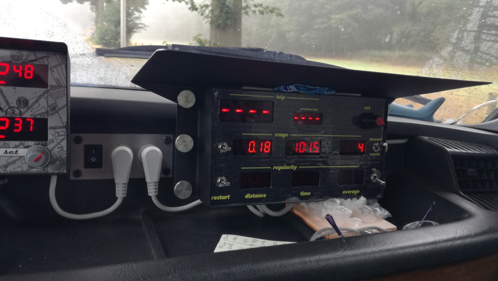

Tijdens deze tweede sessie ben ik onder de 10 seconden gedoken, best een goed resultaat voor een M20B20 in de zware E12 dacht ik zo:
Deze 0-100km/u doe ik niet met een appje en GPS maar met de Tripmaster. In deze Acceleratie modus werkt hij op 1/100 seconde nauwkeurig. De tijd begint te lopen zodra de eerste pulsen van de snelheidsopnemer binnen komen, de auto begint te bewegen dus. De tijd stopt zodra de 100km/u bereikt is. Foetelen is onmogelijk.
Vorige keer (oude motor) heb ik tijdens deze runs ook een appje op de smartphone gebruikt, welke elke keer kortere tijden liet noteren dat de tripmaster.
Ik vind het maken van dit soort runs best lastig, snel schakelen is er in de Pasterllblauer niet bij. 0,6 Sec heb ik echt wel nodig. (kun je mooi ui de megasquirt log halen). En dan is er die ECO bak, bij het schakelen van de 1e naar 2e versnelling is het verval te groot, van 6500RPM van je terug naar 3800RPM. Om de 100 te halen moet ik ook nog even in de 3e versnelling, maar hier is het verval minder groot, van 6500 terug naar 4400 RPM.
Maar goed, in 9.70 Seconden van 0-100km/u ben ik toch wel erg blij mee in onze zware E12.
