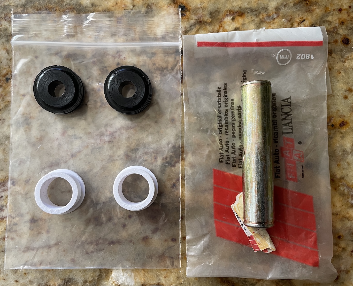

Tegelijkertijd kwam ik erachter dat bij het monteren van de Monroe dempers de verkeerde veerpootlagers/schotels zijn toegepast. After market leverde ok toen alleen maar dempers volgens de laatste productiestad en dat was Sachs/Boge. Voor de auto van mijn ouweheer was dat niet het gevasl, wat er onder zat weet ik niet, maar wel dat de diameter van de opening in het veerpootlager t.o.v de Monroe’s en ook de TRW (Sachs) circa een centimeter te groot is.
Dat verklaarde ook meteen de beroerde wegligging in die tijd. De veren en fusee zijn gelukkig wel hetzelfde, dus het is enkel een kwestie van nieuwe lagers/schotels en bijpassend montage materiaal. De lagers heb ik nieuw liggen (ooit uit het rack bij bij Geuzendam getrokken), van de schotels en rubber demper heb ik er helaas maar één, die is ook niet meer leverbaar, dus heb ik de veerpoten van de sloper in Joure erbij gekocht. De dempers en veren kunnen w.s. wel bij het oude ijzer, maar uit de foto’s van het demontagebedrijf blijkt dat de schotels w.s. nog prima zijn.

Maar daarna was het een kwestie van demonteren en de losse delen verder uit elkaar halen. Daarbij bleek dat revisie van de achteras ook geen overbodige luxe is. De in 1996 gemonteerde Monroe’s maken plaats voor TRW (Sachs After market), de veren worden gepoedercoat en de draagarmen en vaste spoorstangen zijn in prima staat en worden gereinigd. Dat geldt niet voor de verstelbare spoorstangen. Die zijn niet meer te verstellen en zijn niet meer te redden dus die worden vervangen.

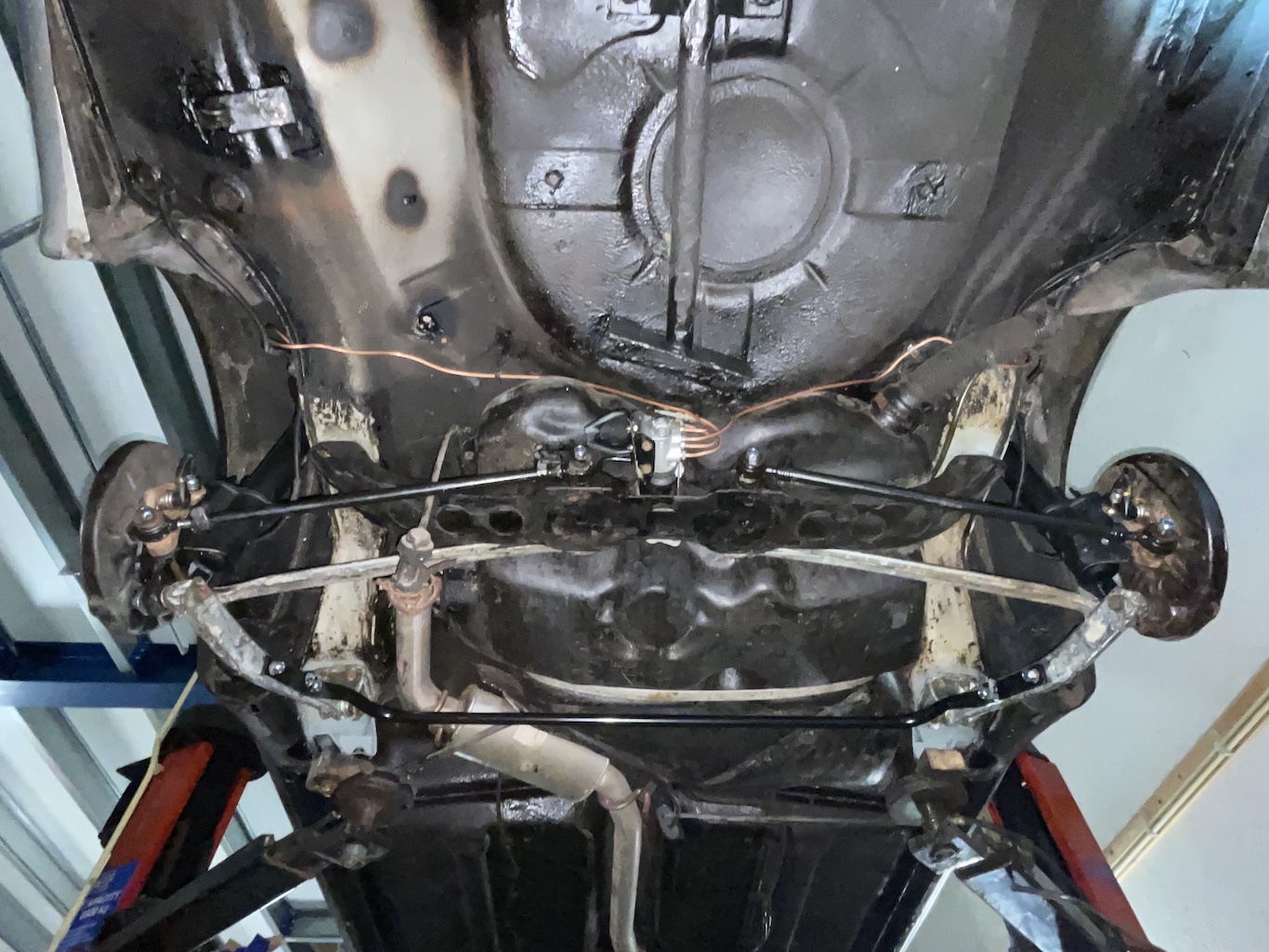

Met de Croma zijn we een behoorlijk eind in de opbouwfase. De achterbrug en achterwielophanging zijn in zijn geheel uit elkaar geweest, alle losse delen schoongemaakt en waar nodig delen vervangen. Vergeleken met BMW is alles veel lichter geconstrueerd, de achterbrug bijvoorbeeld kan je met een hand balanceren, zo ook het uitlaatsysteem. Dat hoef ik bij de E28/E34 niet te proberen. Voor de zekerheid heb ik de remkrachtverdeler maar even achterwege gelaten. Die weegt nog het meest.

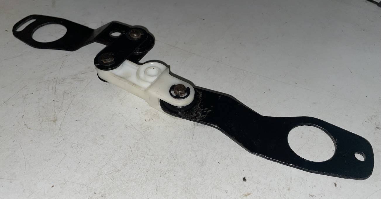

Voor de besturing van de remkrachtverdeler zit er een mechanisme op de achterbrug die aan de spoorstangen gekoppeld is. Niet alleen is de remkrachtverdeler zelf een bekend zwak punt, maar ook de bediening ervan. Dat vroeg om wat nieuwe delen, die deels voor de Lancia Delta HF integrale door specialisten gereproduceerd worden …. Andere delen komen weer van NOS leveranciers in Italie.

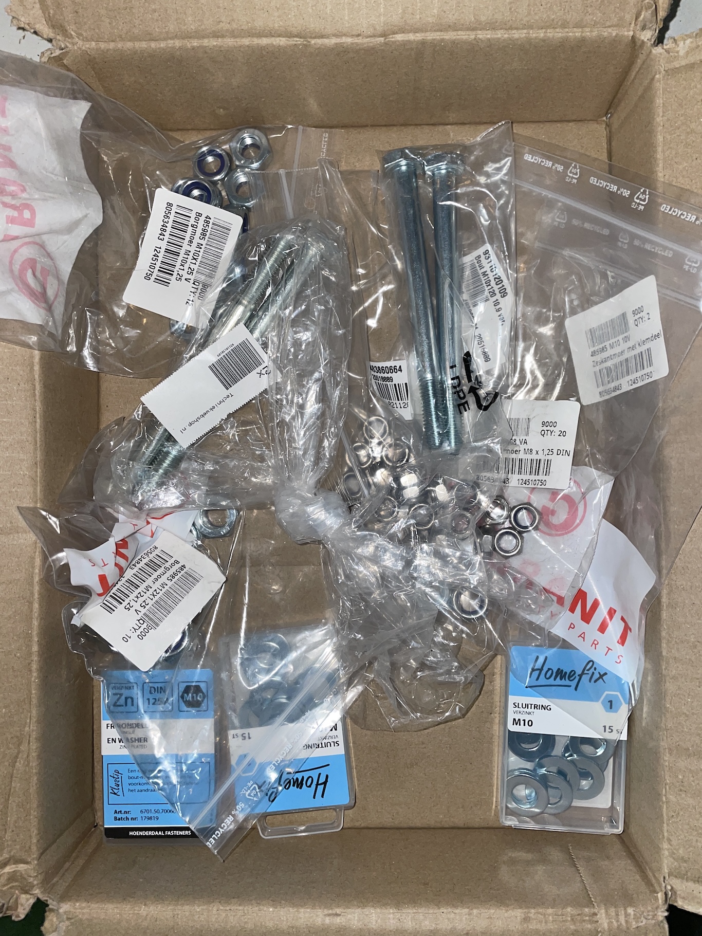

Voor montagematerialen ben je vnl. op jezelf aangewezen. Fait groep maakt gebruik van een afwijkende spoed, voornamelijk 1,25mm. Dat is gangbaar industrieel spul en met een beetje zoeken goed te krijgen. Sommige bouten heb je weer niet in die spoed, dus die vervangen moesten worden zijn nu standaard (spoed 1,5mm). Afwijkingen in deze worden in risicoregister met besluitenlijst gedocumenteerd.
Montage van de achterbrug met achterwielophanging is geen zwaar werk, maar wel tijdintensief om alles goed te krijgen. Alle boutverbindingen zijn nog losjes ingedraaid. Reden is dat me dat in staat stelt om de oorspronkelijke montage symmetrie weer goed te krijgen. Bij werkzaamheden in het verleden werd niet elk deel op de juiste plek teruggezet namelijk en dat heeft weer impact op de wielgeometrie. Dat lossen we op, maar vraagt wat meer tijd en wat meer montage-demontage acties. Daarom voor nu los/vast montage.
Inmiddels zijn ook de remschijven weer gemonteerd, dus kan ik met het remsysteem afbouwen. Dat is standaard werk. Ook heb ik de uitlaatdemper gedemonteerd. De oude is verrot en moet vervangen worden. Op marktplaats heb ik in Bennekom een nieuwe gevonden. Volgende week ophalen.

Zo onder de auto is het echt een iel achterasje, inderdaad. Nou verloopt de aandrijving via de verkeerde kant, dus kan het ook wat lichter, maar toch.
