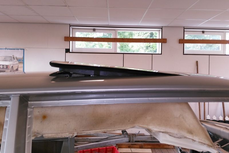

Vervolgens heb ik de onderdelen voor het schuifdak bij elkaar gezocht. Hier zie je de e30 geleiders, die ik heb vervangen. De nieuwe in de zakjes.
En de overige schuifdakdelen.

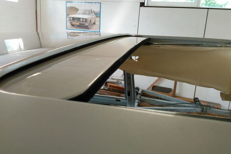

Vervolgens het rubber (NOS) op de dakplaat gezet.
Blijkt dat toch ^#&*$(!!!! te kort te zijn…. Een nieuwe is onderweg.
Maar goed, per saldo:

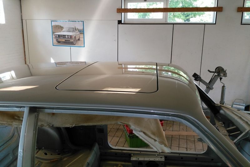

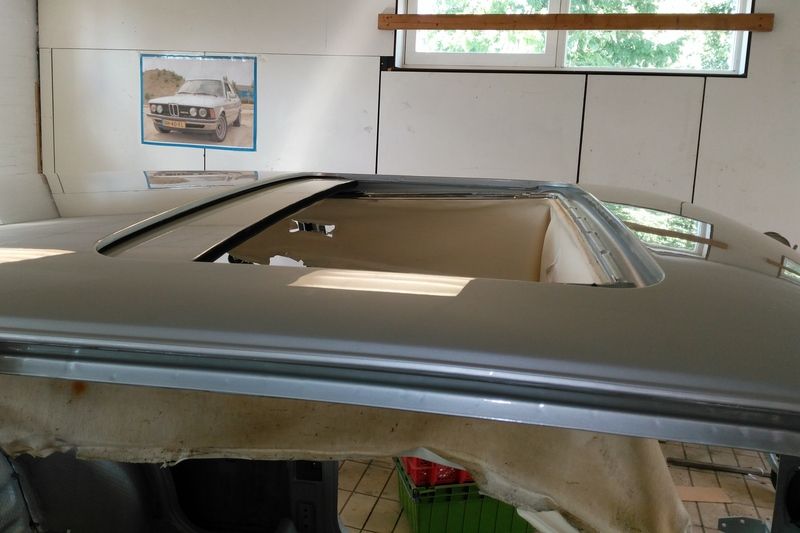

Dit is dus voor het eerst in het bijna 38 jarige bestaan van deze auto dat er een werkend schuifdak in zit!! Voor mij een mijlpaal.

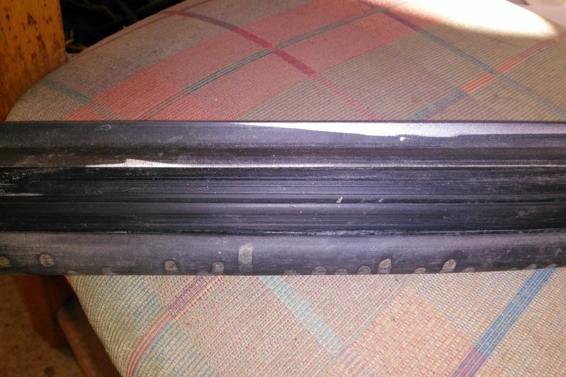

Nog twee dingetjes: Zie het achterruitrubber, dat is op meerdere plekken meegespoten in het verleden… prutsers bij Brove.
