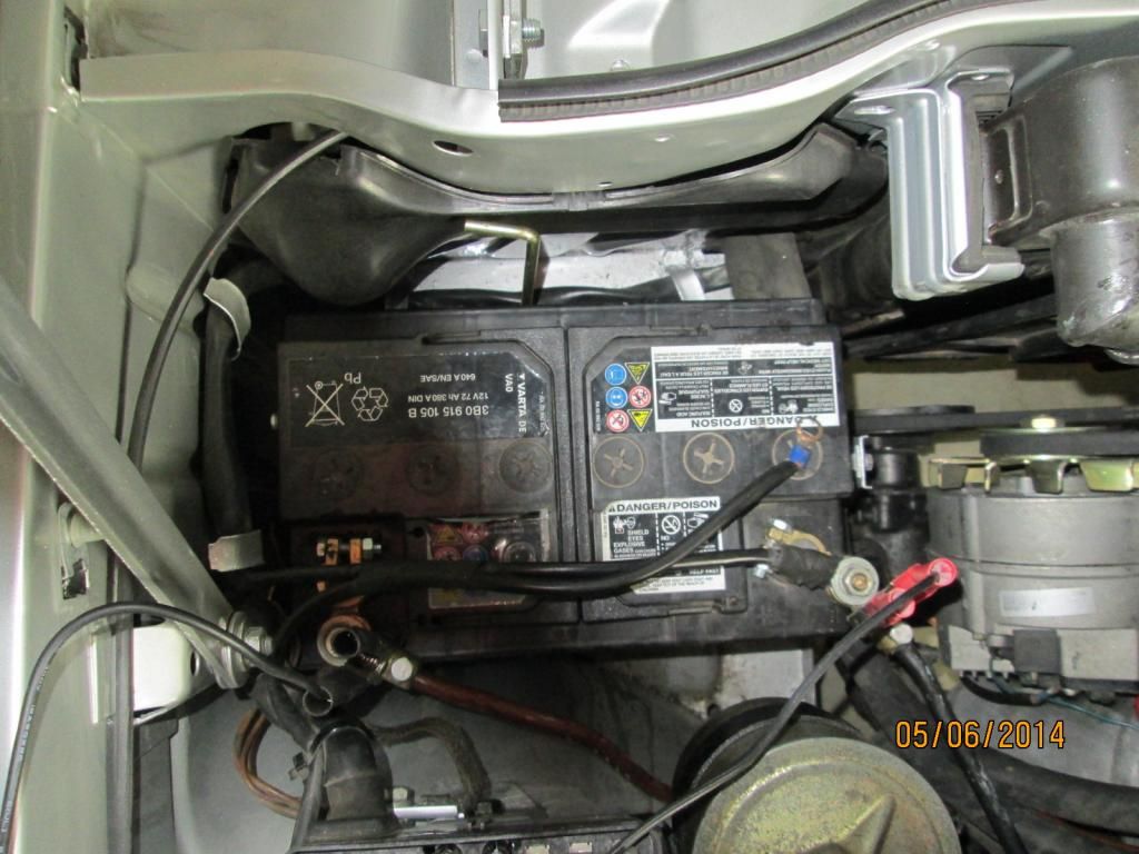

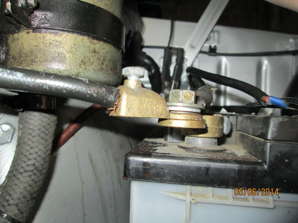

Zo ziet mijn klem eruit.
Na veel los en aankoppelen kaat de draad stuk waar het schroefje op zit.
Wel moet er bij mij nog een mogelijkheid zijn om extra kabeltjes met ringklem aan de polen aan te sluiten.
De aarding aan de -klem , aan +klem een ringklemcontact.

Die stroomonderbreker daar plaats je de bestaande accuklem weer op, dus deze plaats je er tussen. Reuze handig!

Siii. Overigens vind ik die dradenbende op je accu niet echt lekker zo hoor. Als je dat al wilt, kort op de accu zekeren. Maar ik zou zelf de massa van het chassis halen en de plus van de centrale aanvoer bijv op de zekeringkast. Veiliger en ruimt lekker op!
