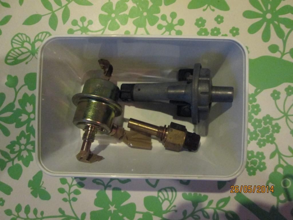

Thermo tijdschakelaar heb ik reeds omgezet door een nieuwe, geen resultaat.
Reserve luchtschuif opgezet, geen resultaat.
Koudstartventiel is 2j oud, zal normaal niks aan zijn.
Ik zal Peter eens moeten vragen een digitaal benzinedrukmeter aan te sluiten op het systeem.

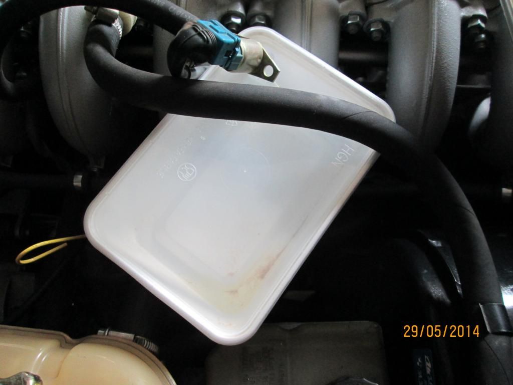

Re: 10-tal sec slecht lopen na koude start M90 L-jetronic
Net koudstart ventiel getest. Losgekoppeld en in een bakje laten piesen, die is dus ok.
De koelvloeistof sensor(niet tijd temp sensor, ernaast) meet bij 17graden +/-3000ohm(men 2 reserve sensoren ook).
Volgens etk moet die 2500ohm hebben bij 20graden.
Als je hem in de hand hou daald weerstand tot 2000ohm. dus ok.
Wat me net opviel: ik heb 5-tal sec gestart met afgekoppelde bobijn en volgend onderdeel was al ''aangenaam handwarm''. Is dat normaal dat die zo snel opwarmt?
