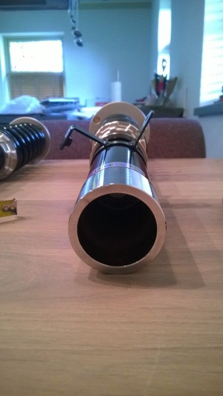

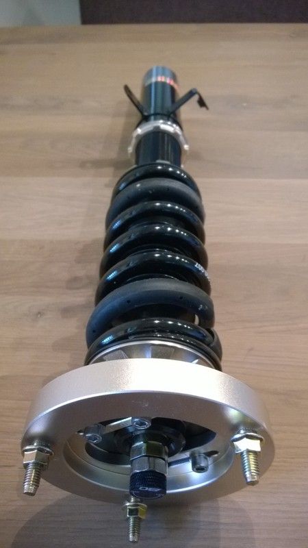

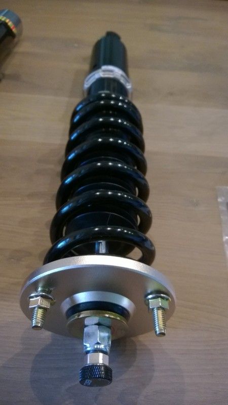

Hoi allen,
Blij een goede recensie te lezen.

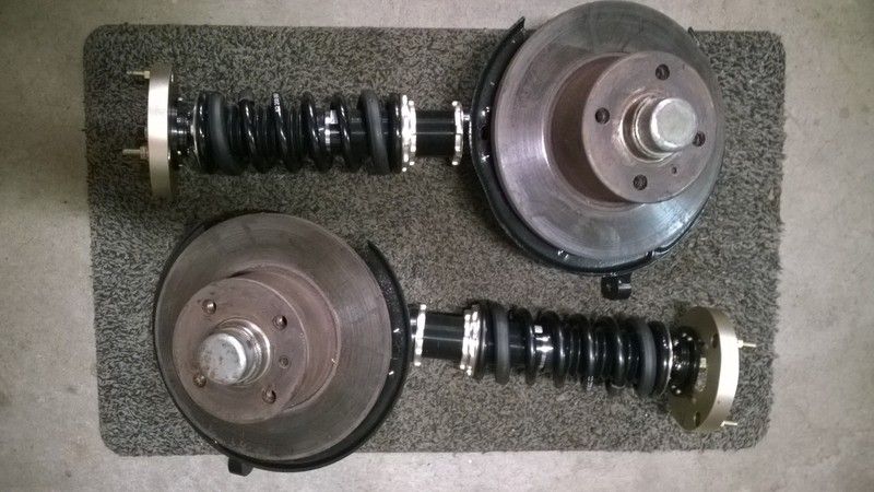

Mijn BC setje is ook binnen gekomen.
Zie hier:
Rondom helemaal aflassen of nog andere tips?
Graag hoor ik van jullie!

Re: mijn e21 zo laag mogelijk
Schuif je deze over je bestaande poot, waarbij de steuntjes verwijderd worden?
Of dien je de bestaande poot aan te passen om een gat te kotteren waar deze buis in komt en vervolgens afgelast wordt?
****EDIT****
Oké, ik heb me even ingelezen. naar verluid dien je je bestaande veerpoot in te korten tot een centimeter of twee. Hierover schuif je de bc schroefset. Deze dien je vervolgens af te lassen op je fusee.
Ik zou dit alleen overlaten aan een zeer ervaren lasser, (maar wellicht ben je dit wel). Je fusee is gemaakt van gietstaal en dit laat zich niet makkelijk lassen. Het laat zich wel makkelijk breken mits de correcte wps niet aangehouden wordt.
Daarnaast krijgt je las op deze manier andere krachten te verduren. Het moment wordt normaal opgevangen door het fusee. Hij zit in de originele situatie aan de onder en bovenzijde gelast, waarbij het moment direct op de fusee overgedragen wordt. In de BC situatie mag de las al het werk opvangen.
****EDIT****
Dag,
Dankjewel voor de reactie! Goed om te lezen dat meerderen zich serieus verdiepen in andermans stof!!
Dat heb je correct gezien.
Deze schuiven tussen de 2 en 4 cm over de bestaande poten.
De passing is zeer strak.
Feitelijk hoef je niet aan het gietstaal te lassen. Je kunt een voor-opening laten en lassen aan de bestaande poot. Daarna evt een tweede laag aanbrengen met de juiste toevoeging voor het fusee.
Het idee van bc is dat juist de las nagenoeg geen krachten te verduren krijgt. De las borgt de positie zodat de krachten van de nieuwe naar de oude poot worden overgedragen dmv een "schuif"passing.
Toch overweeg ik om het of zelf te lassen. Ik ben wel ervaren maar mijn directe collega is meer ervaren. Deze is examinator t/m nil 4 voor bmbe mig/mag en tig.
Hem laat ik in ieder geval eens meedenken en wellicht ook uitvoeren.
Ikzelf ben slechts docent. Waaronder lassen. Wel ervaring maar niet de expertise. Feit blijft dat bc het systeem zo bedacht heeft dat de krachten niet op de las komen.
Wel blijven uiteraard alle tips zeer welkom! Met z'n alles weten we meer!
Met vriendelijke groet,
Mark

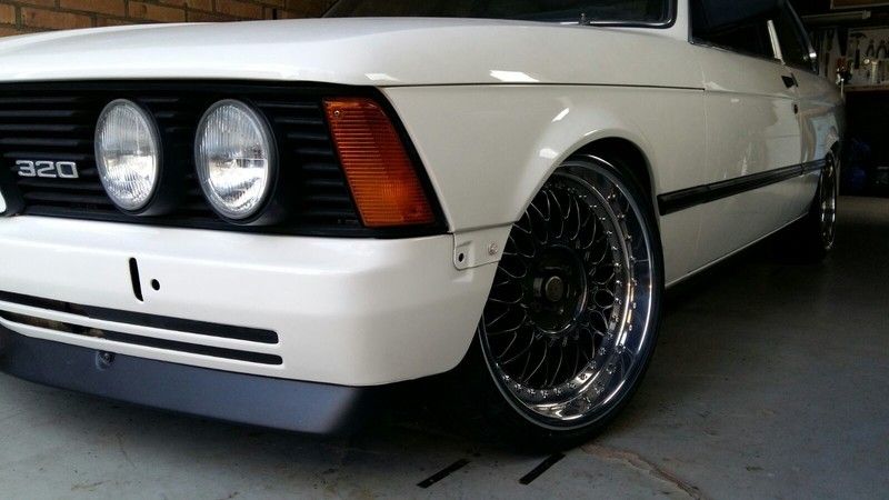

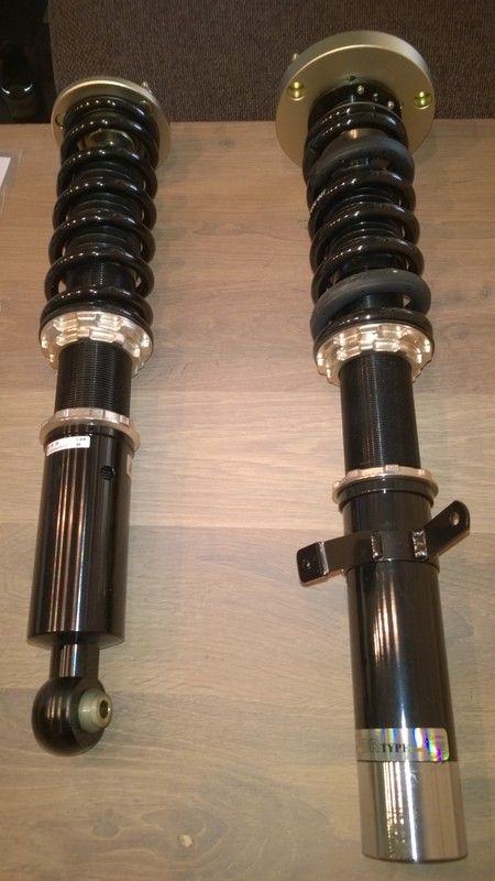

Beste medeliefhebbers,
Vandaag de schroefset gemonteerd. Staat erg mooi vind ikzelf maar de beloofde 12cm (volgens leverancier) behalen we absoluut (nog) niet.
We hebben dus (nog) niet gelast.
Ca 7-8cm halen we wel. Draad op de huls zelf hebben we nog wel maar deze patronen kunnen niet dieper in de hulzen.word vervolgd.
Mark

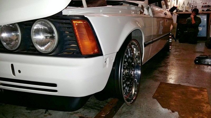

Hoi,
De bandenmaat voor word 194/40 r17.
Achter worden deze wellicht 205 breed maar we willen eerst passen.
De velgen lijken op de foto ver naar buiten te komen maar ze gaan heel ruim langs de wielranden af. We spreken over centimeters. Wellicht is er een spacertje nodig.
Dat later.
Nu eerst eens iets met de schroefset. Iemand ervaring mee?
Mark

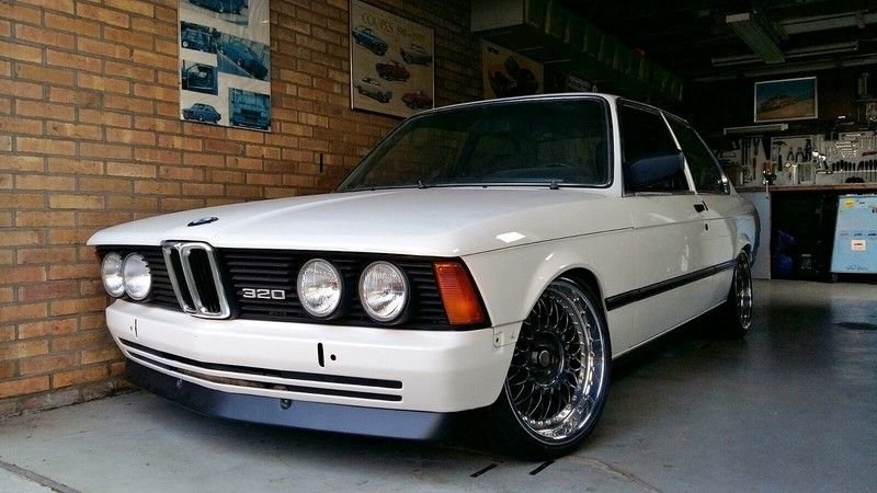

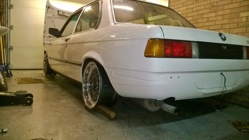

Dag medeliefhebbers,
Afgelopen weekend nog eens samen met een goede vriend doende geweest aan de e21.
De schroefset zit eronder. De poten zijn gelast met dank aan het uitlenen van een voorbeeld voor de maatvoering van Leon (Loentje).
Wat me wel opviel is de afwijking in de veerpoten van bmw zelf. De ene poot heeft af fabriek toch een andere hoek dan de andere. Ik doel op de hoek tussen fusee en schokbreker. Dit maakte het positioneren een uitdaging maar is toch erg goed gegaan.
Zie hieronder de foto's. Daarnaast ga ik deze week de opnieuw verchroomde bumpers ophalen bij Metamorfose in Reuver. Ik ben erg benieuwd naar het resultaat. Heeft of weet iemand nog een nieuwe rubberen stootlijst voor een voorbumper?
PS: mijn uitlaat blijkt slechter te zijn dan verwacht. Weet iemand een RVS versie voor een 320/6 uit 82?
Mark
Het is niet helemaal mijn ding maar netjes gedaan! Ben wel benieuwd naar je ervaringen met de verchromer
- Posts: 3135
Cool man, wel mooi zo laag.
Ik zou die bumper op zolder leggen, ziet er zo zonder wel goed uit.
