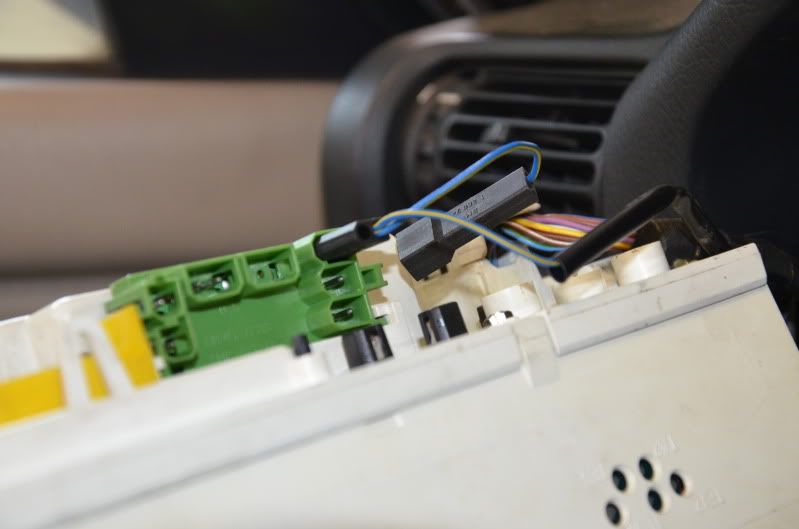

Inmiddels moet ik nodig een foto-update doen. Het SI-bordje in de cockpit (tellerhuis) is verrot. Dat is een printplaat waar twee batterijen op gesoldeerd zitten. Die gaan na zoveel jaar lekken en dan vreet je printplaat weg. Even onderzoek gedaan en inderdaad is het einde oefening. Arnold had een vervanger liggen maar die was net even anders. Toch gemonteerd en alles lijkt keurig te werken. Dank Arnold!! :cheers

Het vervangende SI bordje is toch niet helemaal goed, ik heb geen toerenteller en verbruiksmeter meer. Ga toch een poging wagen het oude ding te herstellen.
Foto's van een rot SI bordje:
