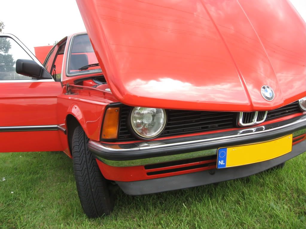

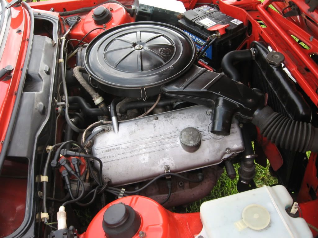

Weer terug van deel 2..
De auto reed lekker en zag er redelijk uit van buiten. Wat roest, een deuk en wat bijgewerkte plekjes. Niet helemaal strak maar op zich zou ik daar niet echt problemen mee hebben. De achterveren waren Koni's.
Tijdens het oprijden van de snelweg hield ze op een gegeven moment in om daarna verder te gaan. 110 is prima te doen met een 4 bak. Daarna worden de toeren wel erg hoog.
Er zat wat condens achter het ruitje van de tellerconsole. Dit was later weg. Ik heb het vermoeden dat de electronica niet helemaal lekker is. De alarmlichten deden het niet. 1 knipperlicht deed het wat schokkerig. Wellicht vocht? De verlichting van het dashboard deed het ook niet net als de waaier. Deze draaide wel maar er kwam geen lucht uit.

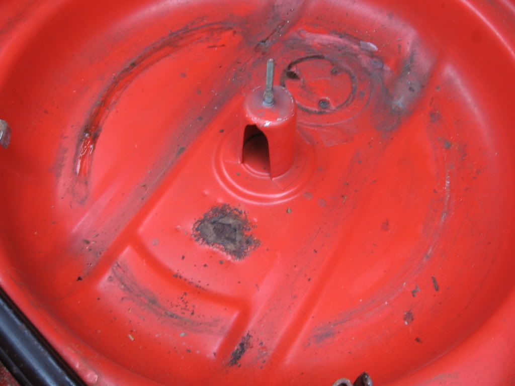

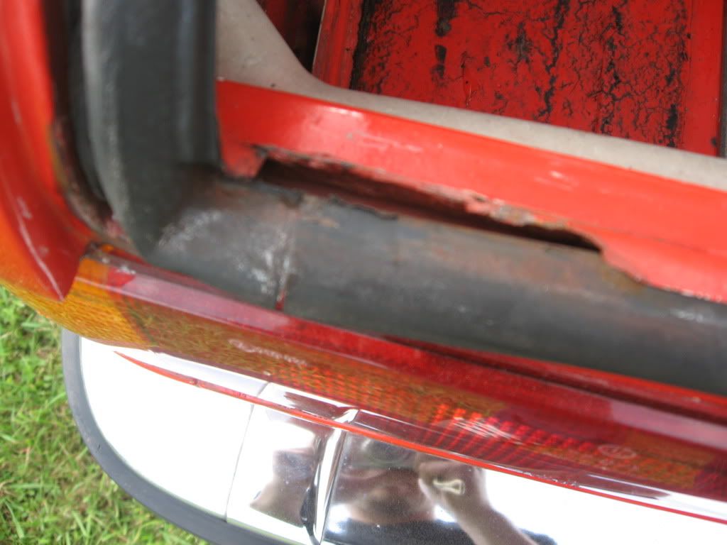

De koffer was vochtig en daar zit ook het ergste qua roest. De randen waar de rubbers op zitten zijn op veel plekken weg. Ook het metaal rondom de achterlichten is goed verroest.
Voor de rest laten we de foto's maar spreken:

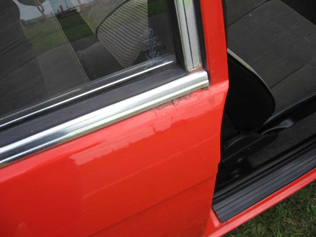

Tot en met de deuren was het een goede auto. Daarachter aardig wat roest.
Ik denk dat er veel werk aan zit om dit weer netjes te maken.

Verder was de auto wel strak. De deuren, dorpels en randen van de spatborden en wielkasten zager er netjes uit. Ook onder de kap was er weinig roest.

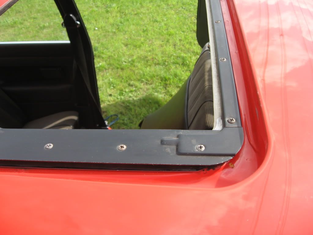

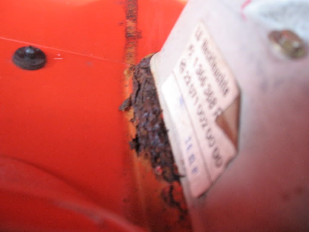

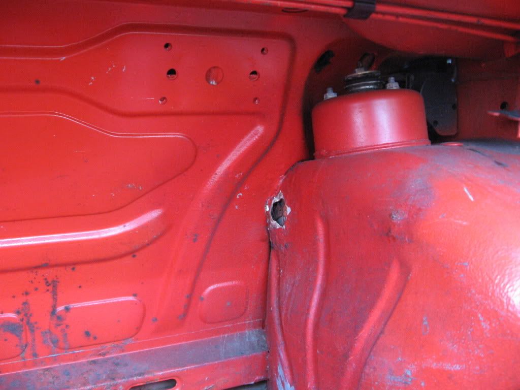

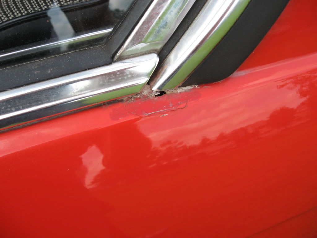

Daar staat ondanks de mooie buitenkant toch gewoon een restauratieproject? Tuurlijk kan je bepaalde dingen snel oplappen maar hier komt wel werk aan.
Zorgelijk is het gezwel in de kofferbak aan de wielkast en de staat onder de achterste zijramen (Daar zit geen metaal meer onder)
Kofferbak rand op die plek zie je ook niet zo veel. Rond de achterlichten is ook zo'n standaard plek.

Omdat de buitenkant anders doet vermoeden denk ik dat hij een keer overgespoten is?

Bij dat gezwel zit plamuur lijkt het. Op zich ben ik niet vies van wat werk. Lakken kan ik zelf. Zal wel iets kleurverschil geven maar daar kan ik eerst wel mee leven. Dergelijk laswerk lijkt me wel specialistisch werk. Het is echt de koffer die slecht is.
Ik heb half onder de auto gehangen en de onderkant ziet er goed uit.

Dit is - hoe had het ook mag klinken - in mijn ogen een no go.
Deze auto zal op korte termijn volledig gelast en gespoten moeten worden om hem te redden.
Dat gaat fors in de papieren lopen. Reken op minimaal euro 1000,- voor lassen en strak maken en zeker euro 1500,- voor spuiten.
Voor een unikleur 4 cilinder gaat dit economisch gezien heel erg niet goed komen.
