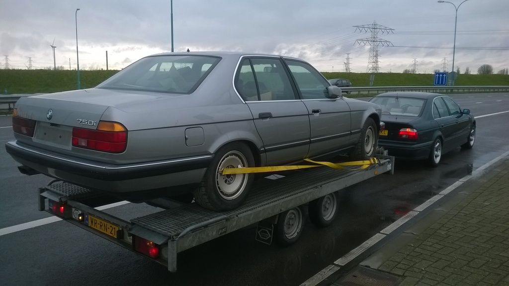

Gisteren een mooi ritje naar Terneuzen gemaakt. De autoambulance achter de E39 geknoopt en 3 uur later was ik bij de nieuwe aanwinst.
E32 750i in Lachssilber met een fantastisch buffellederen interieur. Paar dingen die moeten worden gefixt en als kers op de taart een berg extra onderdelen in het kofferbakje.
Betaald, overgeschreven, opgeladen en richting de schuur in Oldebroek.
Plaatje van onderweg, mooi stel al zeg ik het zelf

Poeh, jij zat wel aan je gewicht maat!
Hoewel een e39 met 2 ton trekgewicht dit makkelijk kan, is deze wel over het randje hoor.
700 kilo voor een trailer...wat weegt een beetje 750? geen 1300 ben ik bang.
Ziet er wel strak uit trouwens die 750. Runner of sloper?

Waarom denk jij dat ik de kentekenplaatjes er af heb gehaald
Rijdt geweldig zo'n E39, geen moment een tekort aan trekkracht.
Deze E32 ga ik weer netjes maken. Is echt een nette en die worden langzaam aan zeldzaam.
Of ze ooit collectable worden weet ik niet maar ik vind ze schitterend.
