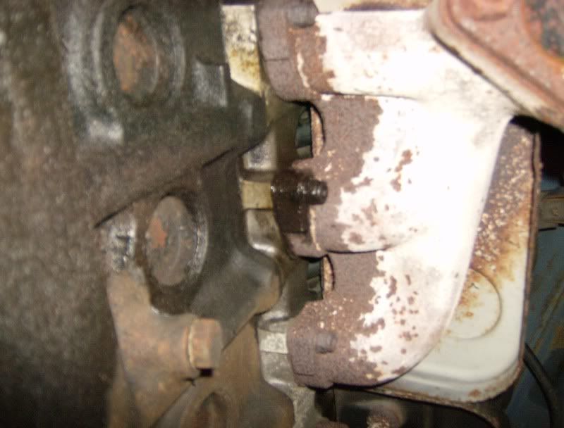

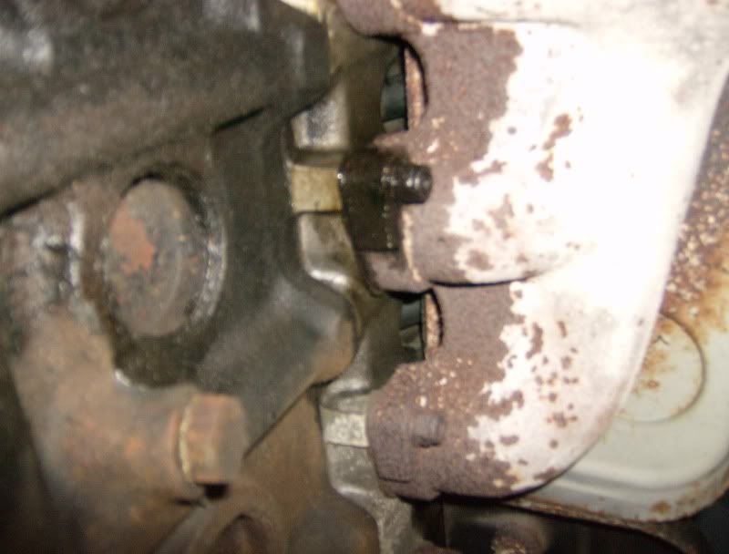

Heb de laatste tijd steeds oliedruppen onder de e21 liggen. :x
Dat ie een beetje olie gebruikt daar kan ik wel mee leven maar ik heb een hekel aan auto,s die lekken, dus ik er maar weer es onder gekropen.
Nu hangt er een druppel olie onder aan een bout van het uitlaatspruitstuk..
Iemand enig idee waar dit nu precies weg komt en wat ik er aan kan doen?
Als het langs de pakking zou komen zou je toch een spoortje olie naar het boutje moeten zien lopen?
Verder is het droog, het komt ook niet verder van boven, alleen het boutje is nat :?

even aandraaien dan, heb onlangs ook opgemerkt dat bij die oudere m10's dat boutgat eindigt in de cylinderkop.
Dus zonder bouten loopt de olie er zo uit.

Klopt! dikke kans dat het daar uit komt.

Dat is ja vreselijk verroest, knapt dat dan niet af bij het spruitstuk? :?

Aan de buitenkant, wellicht maar op de schroefdraad zal deze bout gewoon nog goed zijn hoor.
M10 koppen hebben inderdaad tappen dwars door de kop heen.
