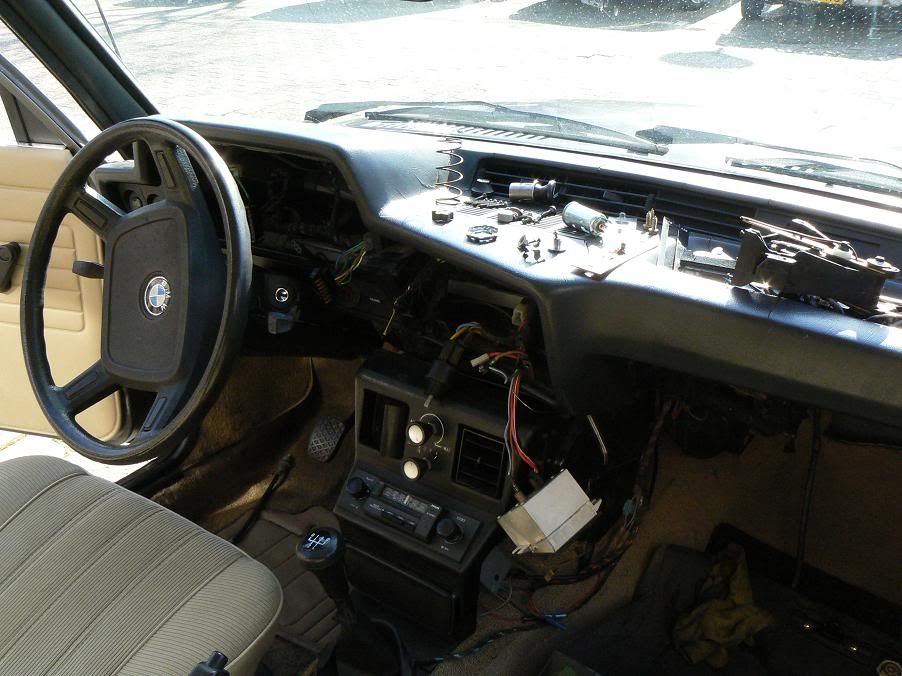

Hallo mede forummers, vandaag heb ik de middenconsole van de 320i losgehaald om een probleem te fixen. De verwarming staat de hele tijd voluit aan. Dat vond ik 2 maanden geleden niet zo erg met die kou, maar nu zit ik met de airco tegen te stoken :lol:
De 2de schuifregelaar van rechts deed het niet. En de 2de van links (warm / cold) maakte geen verschil. Voor de niet ingewijden: aan de schuifregelaars zitten stalen kabels, waarmee een klep oid bediend wordt.
De omcirkelde kabel doet het niet. Er is geen beweging in te krijgen, in de andere 3 wel.
Die kabel verdwijnt ergens in het schutbord ( ?) en waar die verder heen gaat, weet ik niet. Ik heb onder de motorkap de kap over de aanjager weggehaald, maar daar is die kabel niet te zien.
Heeft iemand enig idee hoe dit op te lossen is?

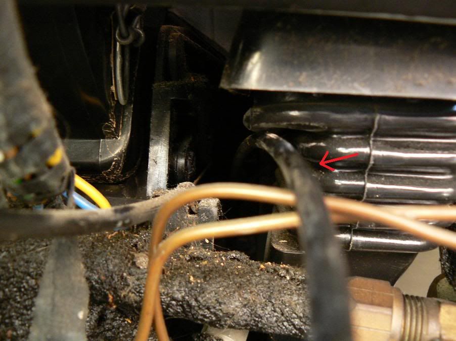

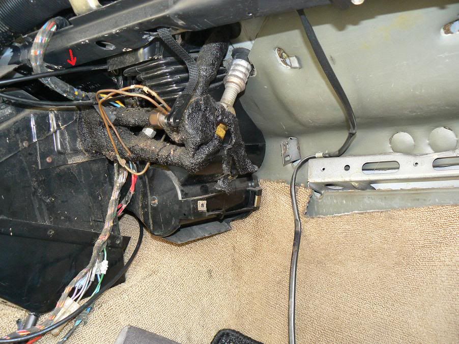

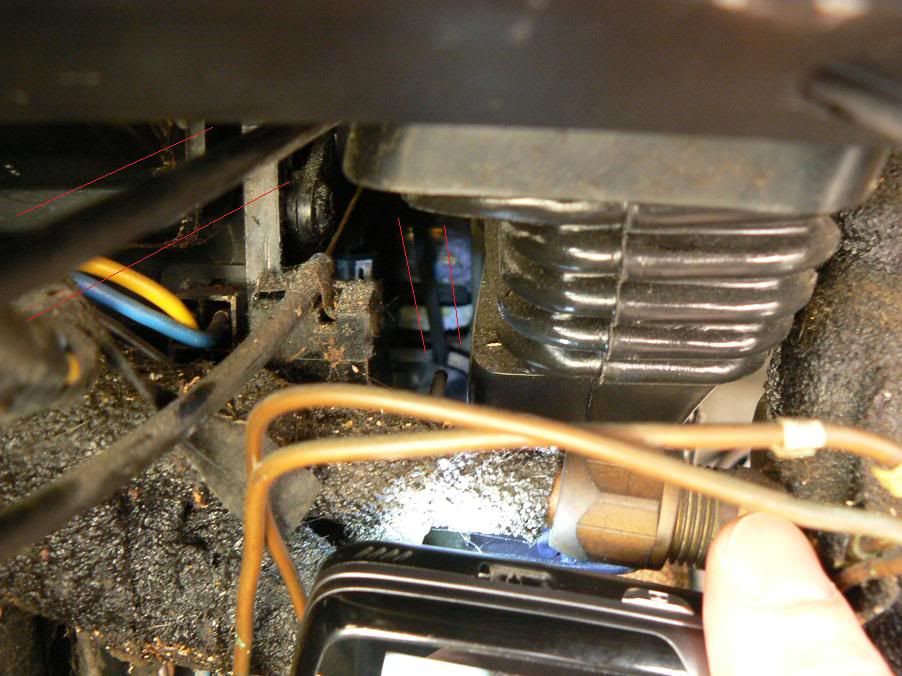

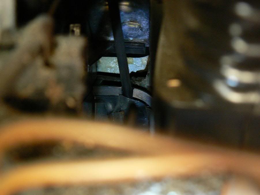

Vandaag eindelijk weer gesleuteld aan de 320i. Het probleem bleek niet door de vaste 3de kabel te komen. De 2de schuifregelaar van links (warm / cold) die bedient een klep die nogal stroef beweegt. Hij gaat wel op warm, maar niet weer terug op koud (met de hand aan de klep zitten gaat wel) Dat probleem is dus gevonden.

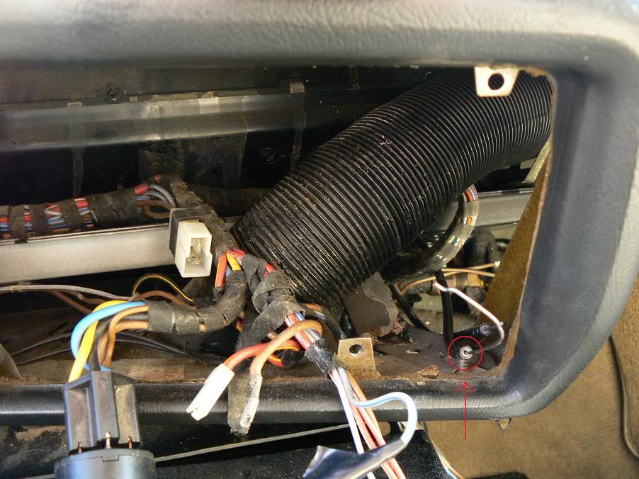

Nu zit de kabel van de 3de schuifregelaar nog steeds vast, en ik weet nog steeds niet zeker waar die heen gaat. Maar het lijkt erop dat die niet in het schutbord verdwijnt, maar net ervoor in die ronde zwarte cylinder verdwijnt waar de frisse lucht voor beneden uit komt.
Ik kan in ieder geval weer rijden met dit lekkere weer 8)
