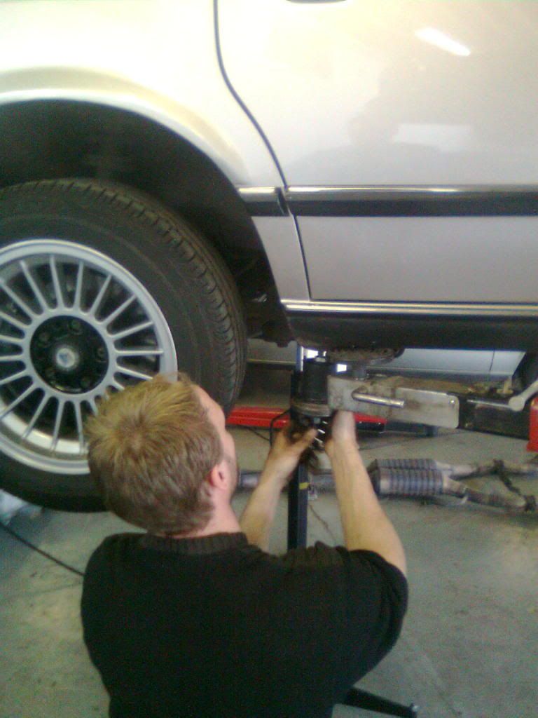

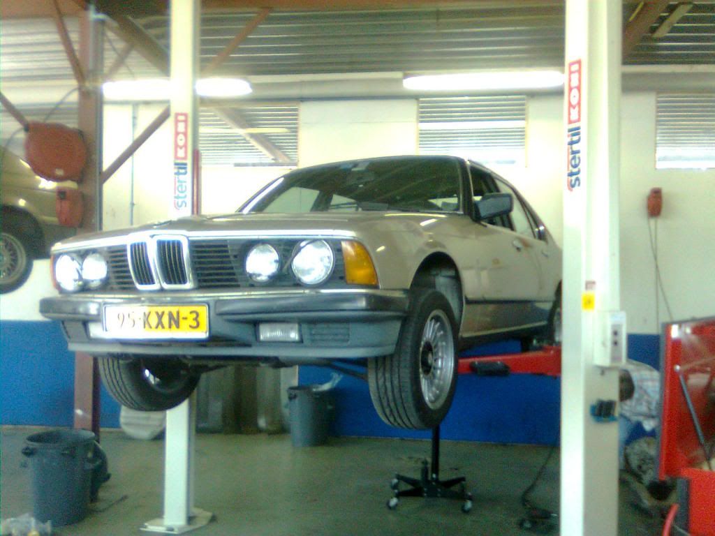

Ik heb het net laten doen bij Offenga bij mijn e23. Zelf doen is echt verschrikkelijk.
dik half uur - met het juiste gereedsschap - en hij staat weer recht op zijn achteras.
Kosten: euro 139,- inclusief de bussen.
