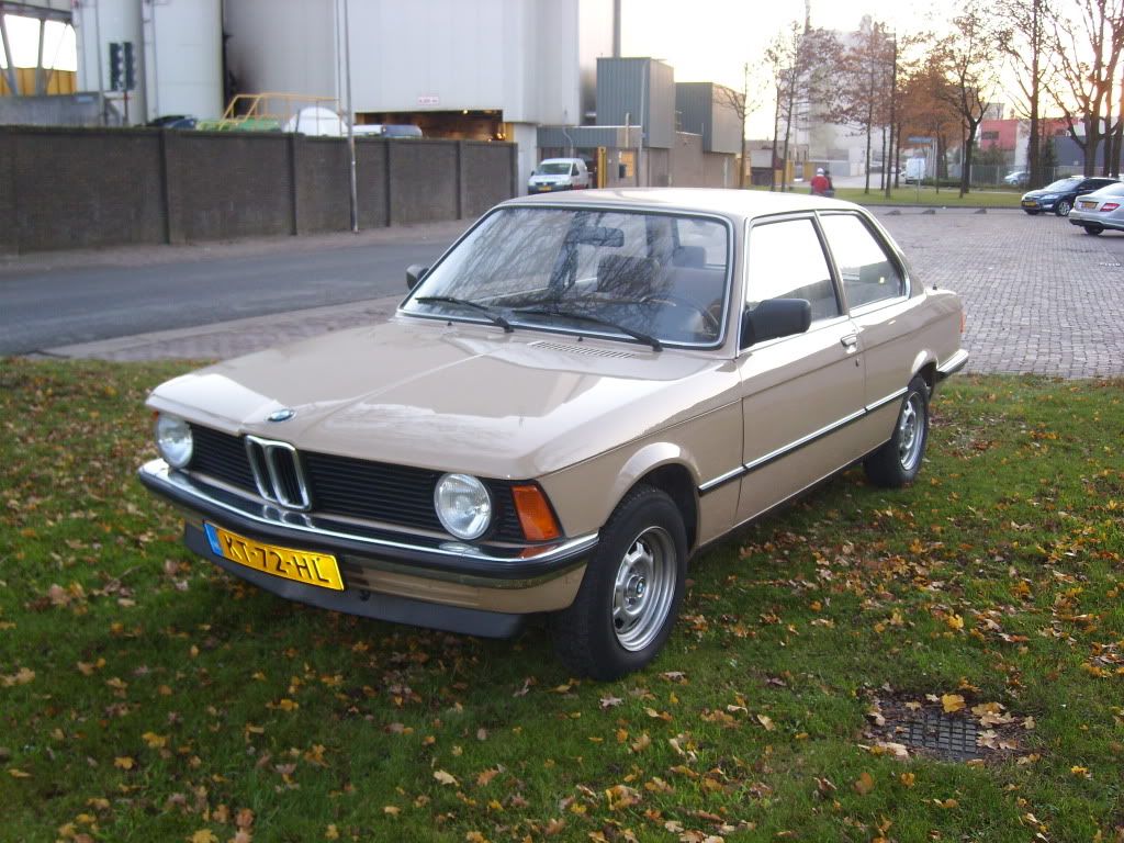

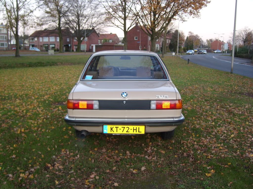

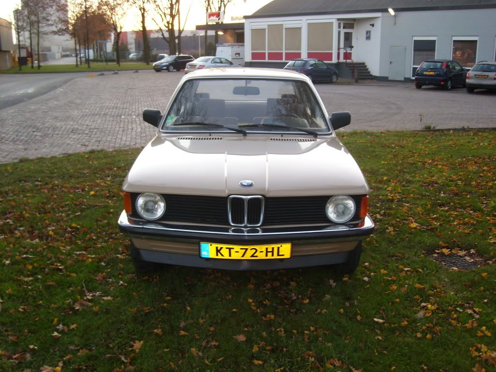

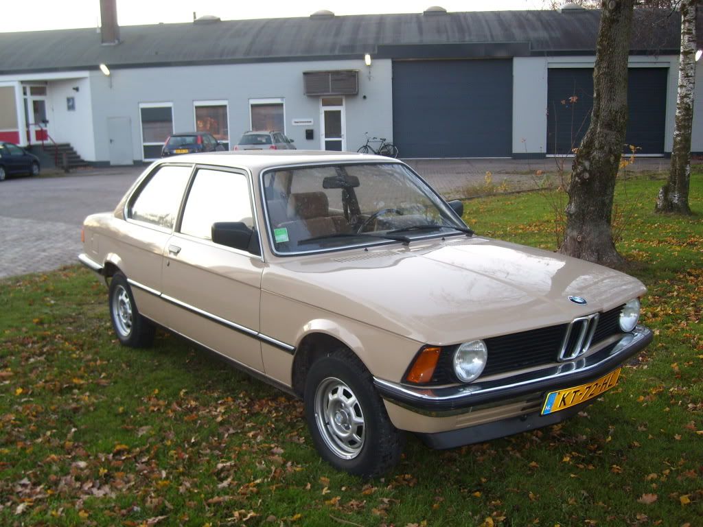

Ik heb een beetje rond gekeken op het forum en info gevonden hoe je foto's moet plaatsen
Hier een aantal foto's van mij Bmw 315
1. Image
2. Image
3. Image
4. Image

Fraaie auto die het zeker waard is om netjes te houden, en die moet je zeker niet weg doen hoor!
