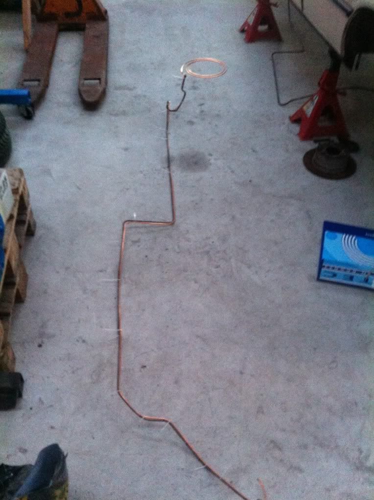

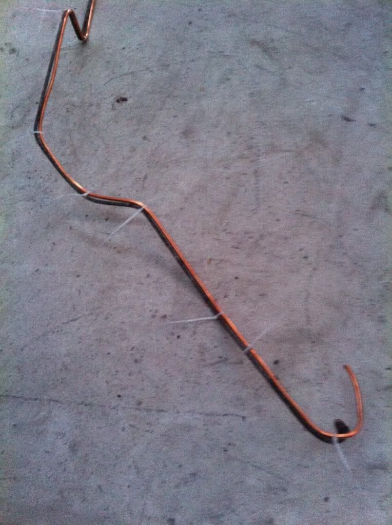

ik heb vanmiddag zelf even een paar leidingen nagemaakt, wel van koper, dat buigt vele malen makkelijker zoals wilmo al zei.

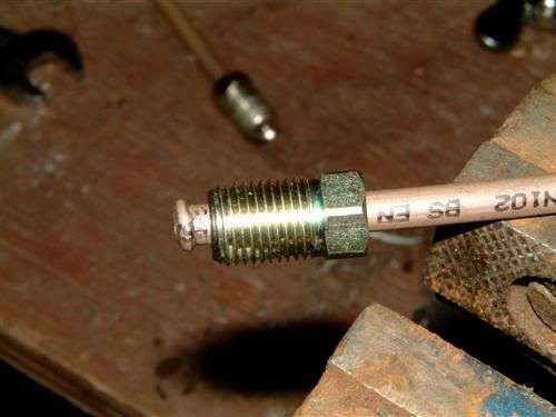

voor het gemak gebruik ik een aantal ty-rips, zodat je niet per ongeluk de verkeerde kant op buig. de wartels zet je op de leiding, en dan pers je er een soort bolletje aan, de vorm van dit "bolletje" is afhankelijk van de aansluiting op de remslangen, en de vorm van de wartels. hier heb ik helaas geen fotos van gemaakt :(
het persje en de vormpjes heb ik geleend op me werk. Het is geen moeilijk karwei, je moet alleen goed opletten en netjes werken ivm vuil in de remleidingen, en pas op, je draai de wartels snel scheef/dol.
hier wat fotos van het namaken van de remleiding:
voorbeeld van een mogelijke vorm van het "bolletje" en de wartel:
