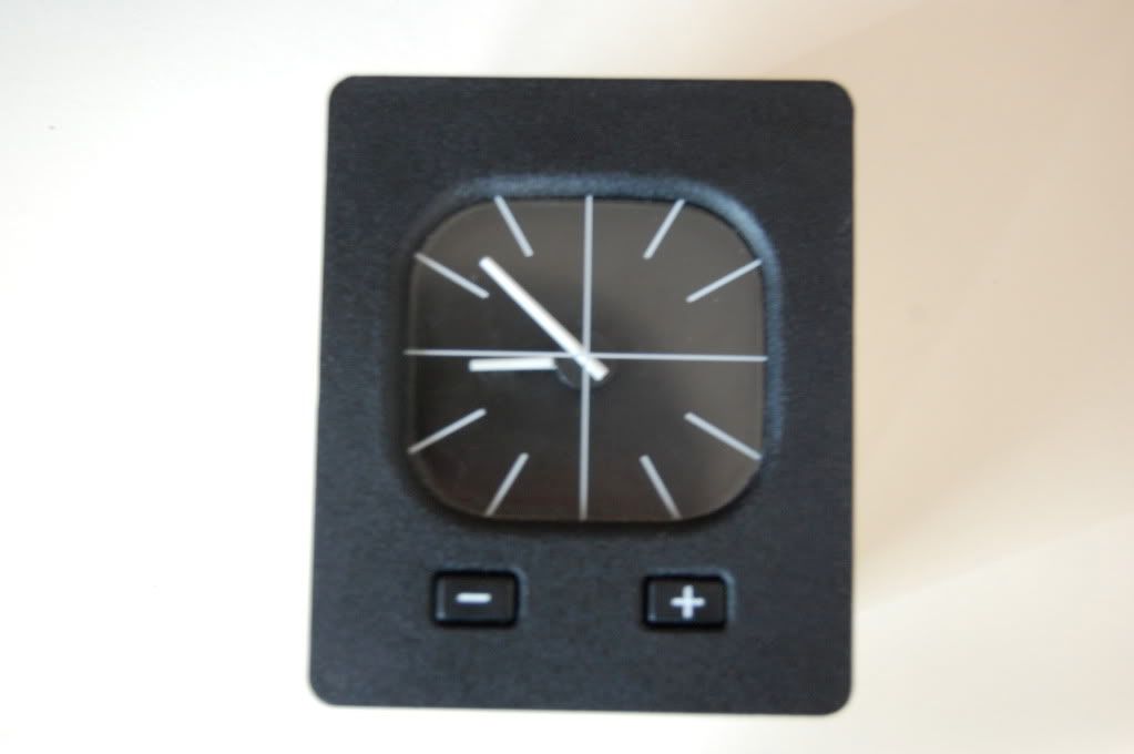

Dit is de OBC I
Dit is het digitale klokje/temperatuurmeter (GEEN OBC!) van de E30:
MOD: link verwijderd ivm malware waarschuwingen
En dit is de OBCII
Dit is het analoge klokje
Jan heeft, en daar heb je gelijk in, de check control, met het analoge klokje.
Posts: 30146
Re: Sleuteldagboek van Jan (e30 320i)
Hoe je 't ook wilt noemen, wat jij OBC I noemt was nooit leverbaar in de E30, dat was in vroege modellen van oa E23 meen ik. Om die reden wordt de zesknops versie bij de E30 in de volksmond doorgaans aangeduid als OBC I of kleine BC. Omdat het weinig computer is hou ik 't zelf ook liever bij digitale klok met buitenthermometer maar het klinkt natuurlijk wel lekker interessant bij verkoop oid.
