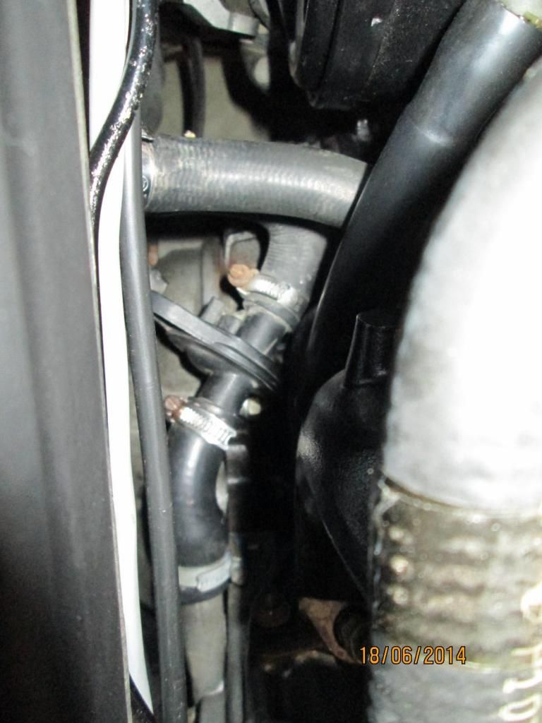

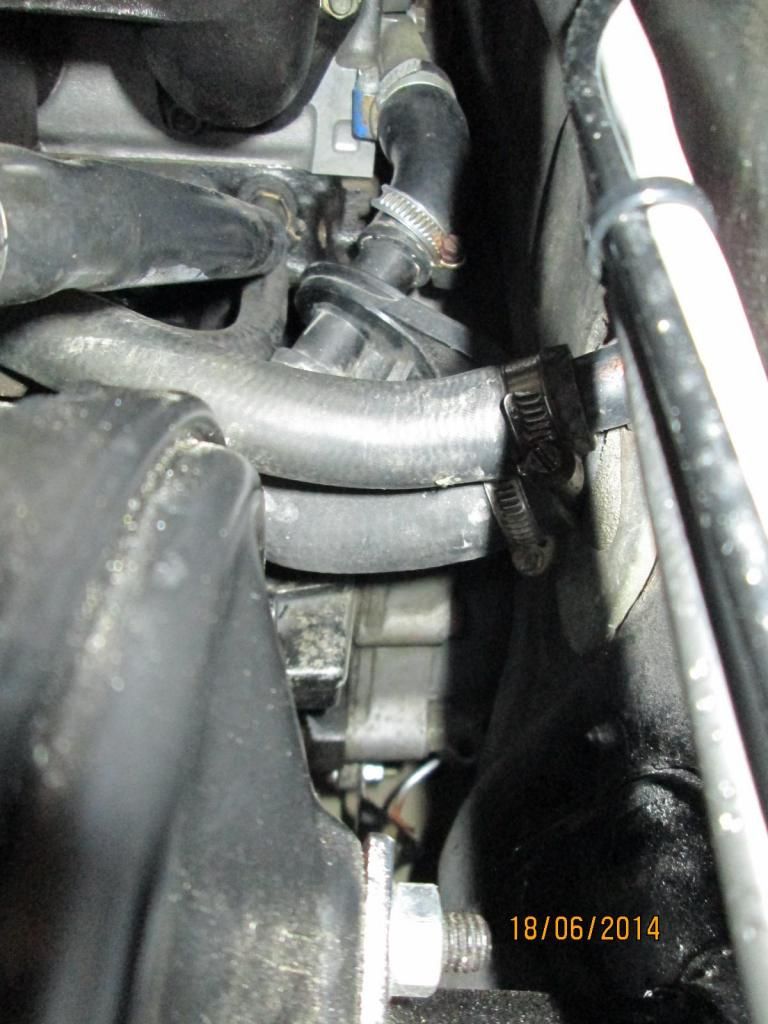

Ik heb een reserve kachelkraan en heb deze open gezet. De gemonteerde staat in dezelfde openstand dus zou die goed open moeten zijn.
Hier zie je de kachel leidingen, de kraan heeft de onderste aansluitngen.
