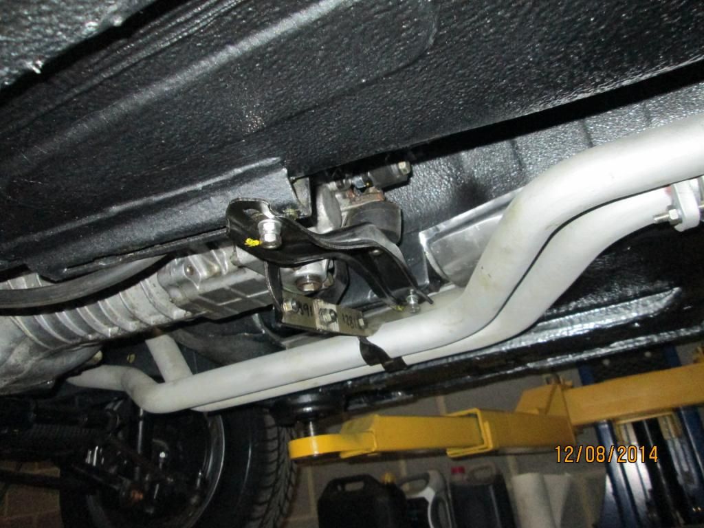

Ik heb een olielekje aan de snelheidsmeter aansluiting aan de bak.
Had de 3 andere dichtingen vervangen maar deze 4de kreeg ik er niet uit en dacht''hier zal die wel niet lekken'' :wtf
Natuurlijk lekt hij hier nu wel.
Hoe haal je die best eruit en loopt de bakolie er dan ook gewoon uit of mag die erin blijven.

Balen! Volgens mij loopt de olie er niet uit maar je kunt zorgen dat je even een stopje of lap bij de hand hebt voor de zekerheid.
Het mechaniek trek je er soms ongewild met de kabel al uit, soms is het idd wat pielen en wrikken met een smalle platte schroevendraaier. De o-ring (rechts op onderstaande foto's) is doodsimpel en zo gewisseld.
