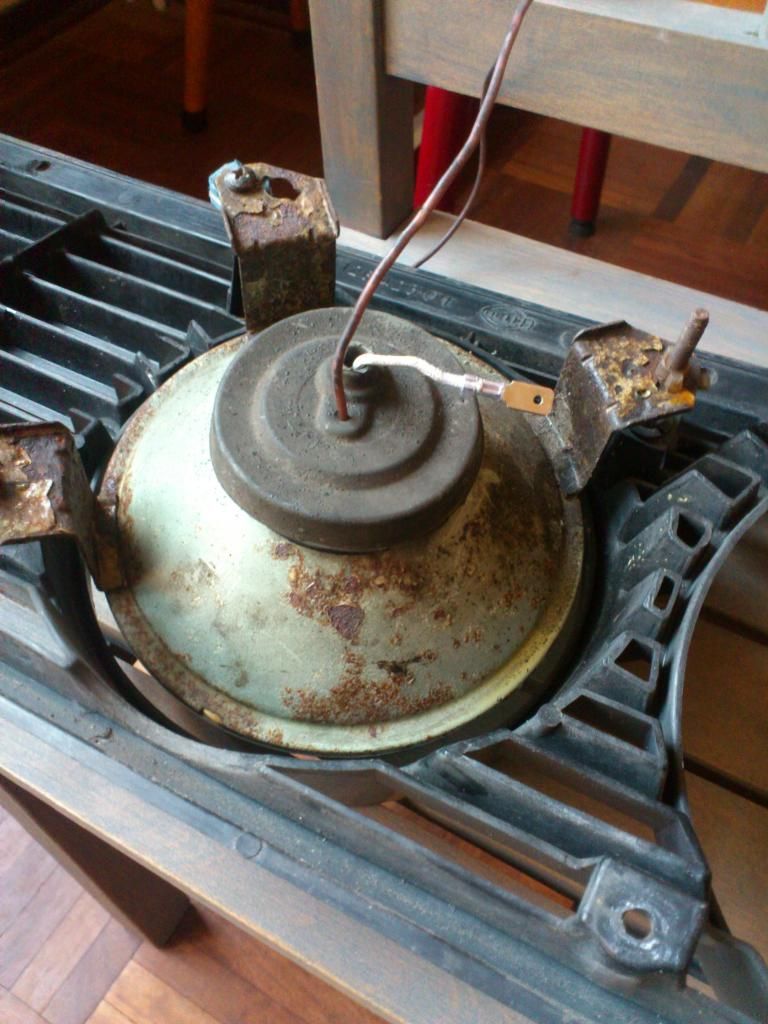

Heeft iemand een idee hoe ik de roest kan verwijderen zodat dit de spiegellaag niet aantast?
Ik wil de lampen graag een beetje opknappen zodat deze langer mee gaan. De spiegellaag is nu nog niet aangetast. Dit wil ik graag zo houden.

Persoonlijk zou ik een nette set zoeken, maar wil je deze behouden: lekker afborstelen zodat de losse roest weg is, dan goed in de rustico gel, een paar uur kuren, schoonmaken en naborstelen en in de beschermende primer en verf.

Daar dacht ik ook aan maar weet niet hoe dik de laag is. Ik heb 1 lamp vervangen. Ik had die oude moeten bewaren dan had ik ff kunnen oefenen. Voorzichtig te werk gaan dan maar.
Vervangen kan altijd nog. Verder zijn ze prima.

Ik heb destijds met een staalborstel gewerkt op een boormachine, werkte prima. Nadien wat primer inderdaad en een likje verf.

+1 voor rustyco. Neem voor over blank staal wel een primer die daar voor gebruikt kan worden, dus epoxy of wash/etchprimer. Het laatste is te koop in een spuitbus. Eventueel kan je ook een potje POR-15 kopen.
