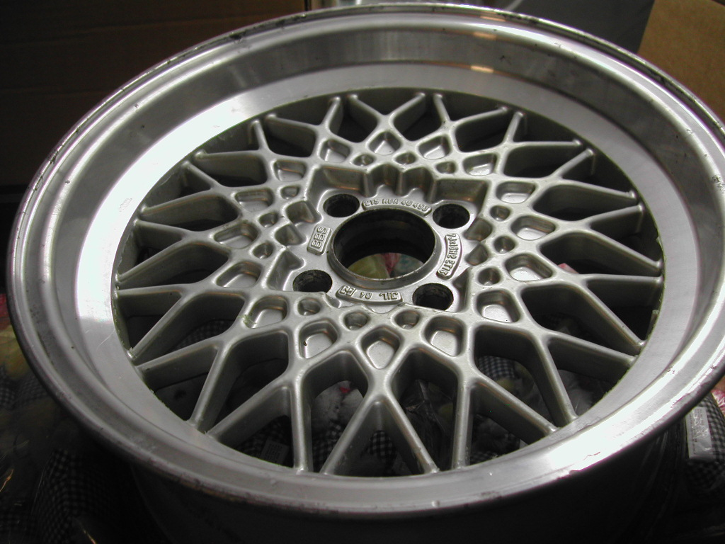

Hallo,
Ik ben op zoek naar BBS Mahle 15" en heb er dan ook gevonden. Deze zijn 6x15 ET13 vooraan en 7x15 ET13 achteraan. Nu was mijn vraag of deze passen op mijn E21 323i? Ik vermoed van wel maar wil toch even zeker zijn voor ik deze koop. Ook vroeg ik mij af of deze velgen (indien origineel BBS) 3-delig zijn? Daar ik dacht dat de meeste BBS velgen uit 3 delen bestaan.
Ik hoor het graag!

Originele BBS Mahle 15" zijn niet 3-delig, alsj je 6J vooraan hebt en 7J achteraan heb je nog eens een extra zeldzaam setje gescoord, deze passen direct onder de 323i.
Wel opletten dat de 4 chromé naafdopjes erbij zijn, die zijn tegenwoordig ook goud waard.
Grtz Nick

Ik ga deze namiddag een setje bekijken, als ze meevallen koop ik ze. Heb je soms een idee hoe je originele vs. replica kan onderscheiden bij dit type velg?
Posts: 4609
Re: BBS Mahle 15"
in het centerstuk van de velgen staat duidelijk BBS/Mahle vermeld samen met een KBA nr. Voor de voorste 6j velgen is dit KBA 114 voor de achterste 7j velgen is dat KBA 115

gerrit323 wrote:in het centerstuk van de velgen staat duidelijk BBS/Mahle vermeld samen met een KBA nr. Voor de voorste 6j velgen is dit KBA 114 voor de achterste 7j velgen is dat KBA 115
Dit hoeft niet perse, mahle velgen van na ongeveer 83' hadden 'Mahle' er niet meer instaan:
Martin

gerrit323 wrote:Ok dat is na het e21 tijdperk dan ..
ja dat zal ongeveer kloppen, velgen zijn qua afmetingen hetzelfde, alleen zijn bij de Mahles de hoekjes wat ronder. Desondanks heb je wel met echte BBS velgen te maken. En even gewild....
Hier een voorbeeldje:
de velg rechtsboven is een 'Mahle" de rest zijn die van een periode later, het verschil zit hem in de stervorm rond de boutgaten... als je goed kijkt zie je het ;)
