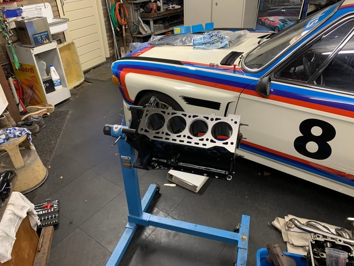

Off topic misschien, maar bij deze even een paar platen van één van de E9's van André op de Sharknose Meeting editie 2019

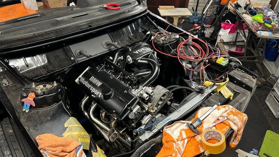

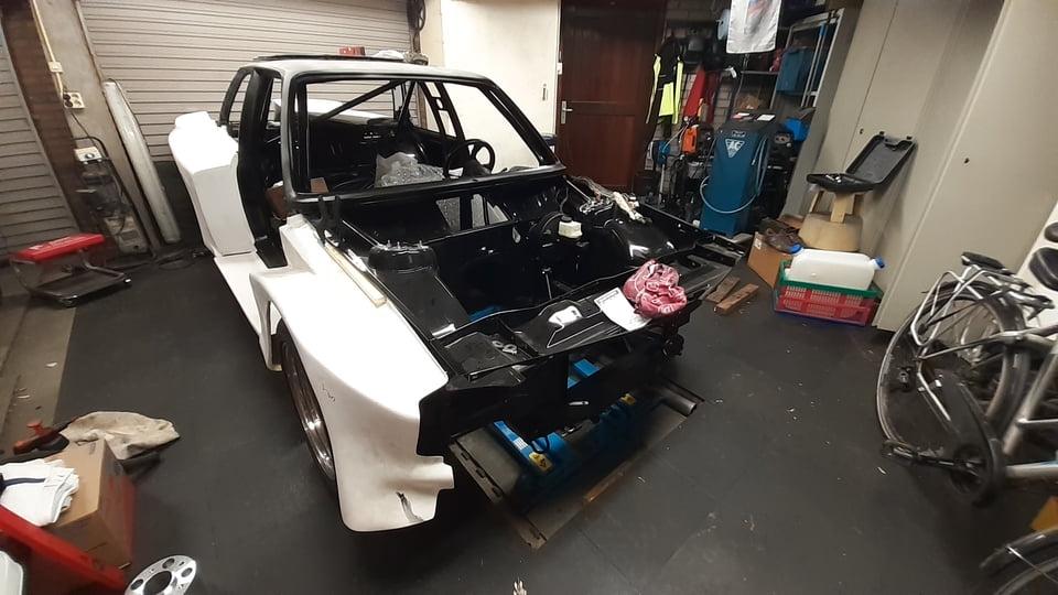

Het is al een tijd geleden dat ik hier iets heb laten zien van de vorderingen. In Januari 2021 vertelde ik dat het nog minimaal 2 jaar zal duren.

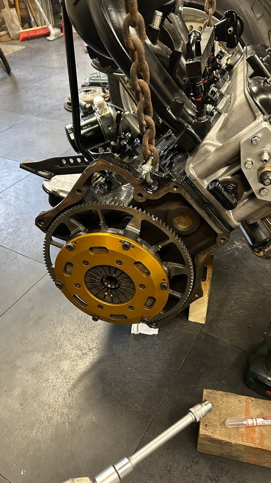

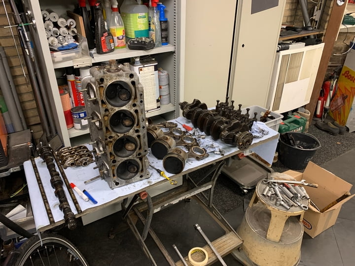

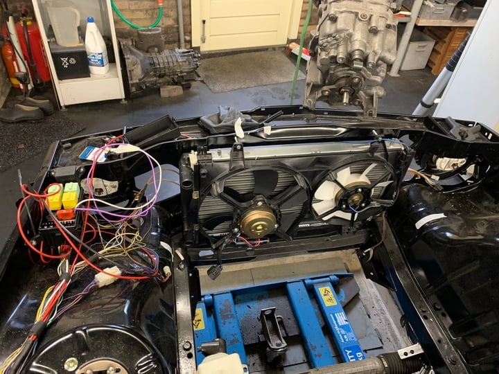

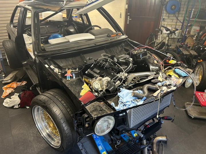

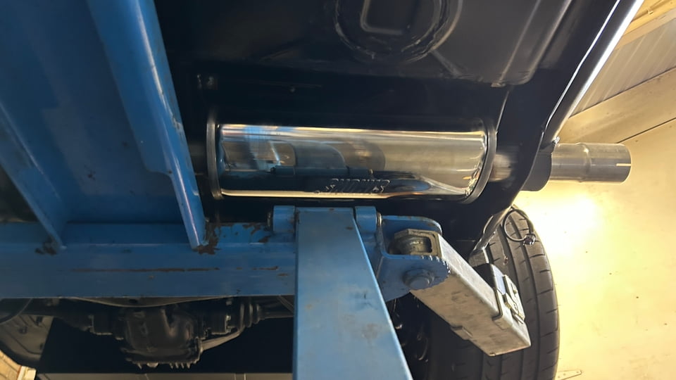

We zijn nu bijna in 2026 en zijn een paar dingen opgeschoten. De aandrijflijn zit er onder, kan op zijn wielen staan, heeft werkende remmen, motor hangt erin, uitlaat is pasklaar, originele bedrading zit erin. Motorcomputer moet nog worden aangesloten.
Best wel triest qua vorderingen gezien de tijd. Een aantal zullen het herkennen: druk met je werk, druk met ander projectjes, druk met vakanties etc.
Plan is nu: motor draaiend maken, afstellen, body-kit pas maken en verlijmen, strak maken, kleurtje geven, kunststof ramen erin.
Denk dat het voor 2030 moet lukken🙄.
Groetjes André
Zal zo nog even proberen wat foto's te plaatsen.

Re: van 320/4 naar 320 turbo Gruppe 5
Wauw, dat is nog eens iets anders. Zo krijgt het op z’n donder geven van een M10 wel een nieuwe dimensie. Dat vliegwiel bijvoorbeeld, daar is niet veel meer van over. Ik vroeg me trouwens af wat dat voor stukje aluminium is op het afdekkapje voor de ketting op de kop is. Het lijkt wel een schaalverdeling te hebben, voor de nokkenastiming?
