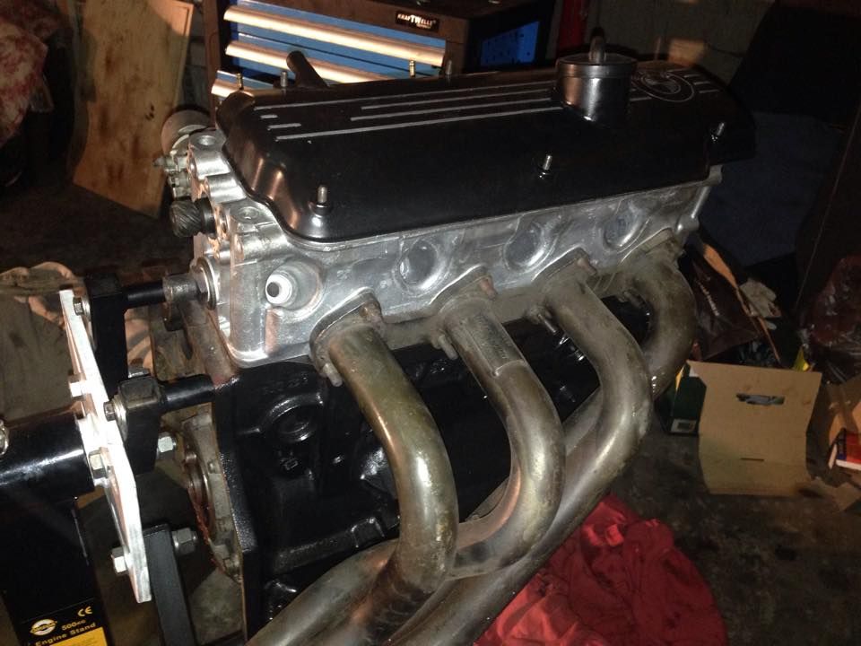

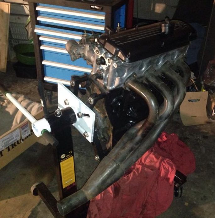

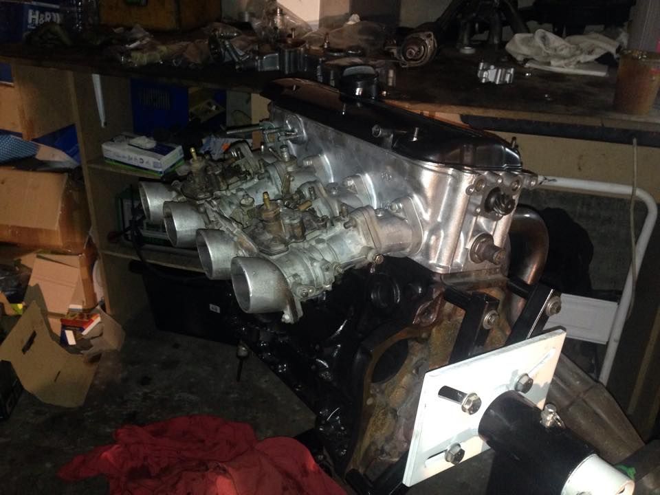

dag allemaal,
hier de foto's van mijn 2 literke ;) ben er nog volop mee bezig!!
( de foto's zijn niet super goed van qualiteit ;p)
greettzz!!

Re: E21 315 motor upgrade
Looking good!
Posts: 12188
Hoe ga jij de aansturing van de ontsteking doen (vervroeging/verlating)? Niet meer via vacuüm zeker? Tevens de vraag waar je de carterventilatie naartoe stuurt?
Verder een hele mooie en leuke opbouw :thumbsup
