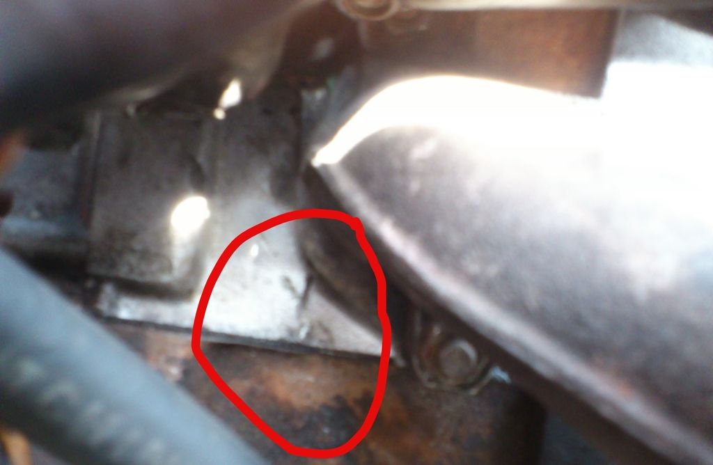

Dit lijkt mij een scheurtje te zijn? Inlaatzijde.
Betere foto kreeg ik niet. Ik heb het gereinigd en hier zit een braampje. Ik neem aan dat dat gewoon glad moet zijn.

Posts: 30174
Re: Wat is wijsheid. Kop m10 316 olieverbruik
Denk dat dat niks te betekenen heeft.
